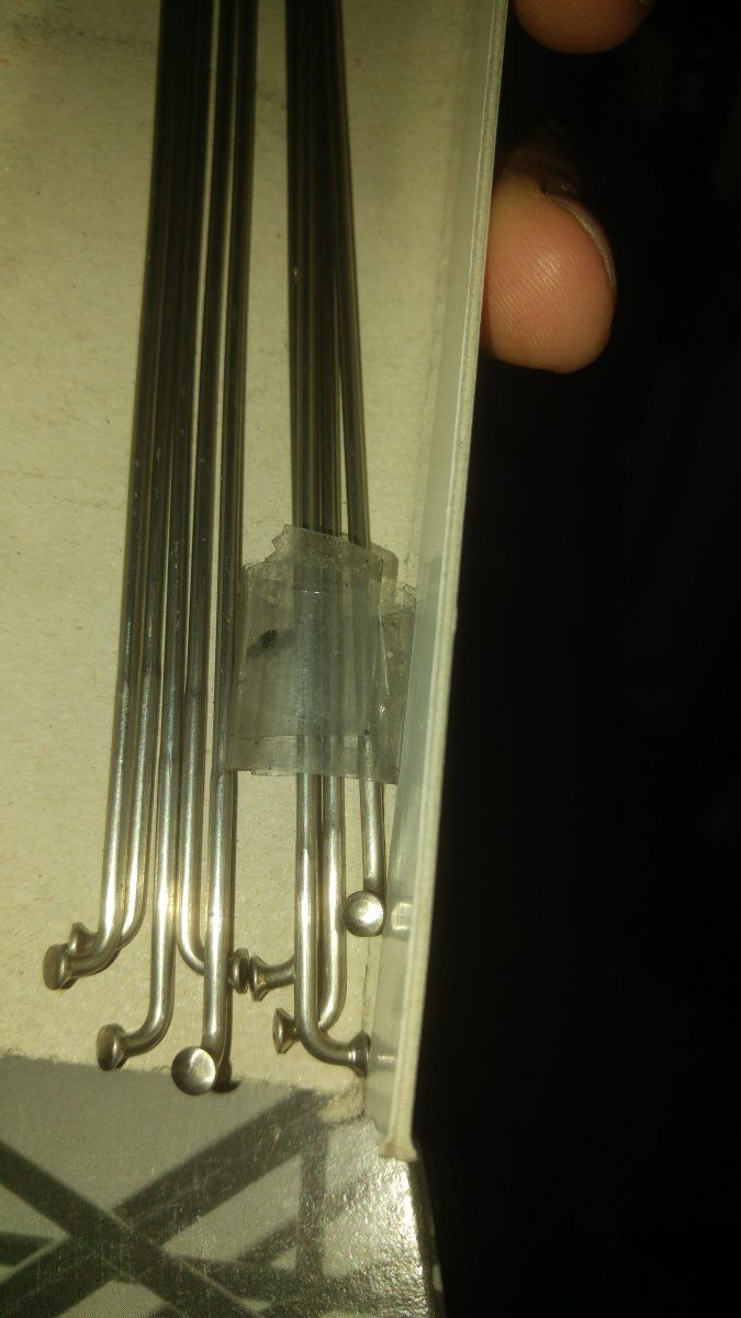

Hi,
zum Basteln zweier neuer Laufräder suche ich DD-Speichen, also 2,0 1,8 2,0 Speichen ohne Prägung oder Symbolen auf dem Speichenkopf. der Speichenkopf soll einfach nur etwas ründlich und glänzend sein.
Vielleicht habt ihr in letzter Zeit solche verbaut? >> Welche Hersteller machen das? Könnte es sein das dies bei Sapim Race der Fall ist?
Danke
Jup gerade neue Rigida 18 für die Stadtschlampe eingespeicht, Sapim Race.
Sehe nix auf dem Nippelkopf.

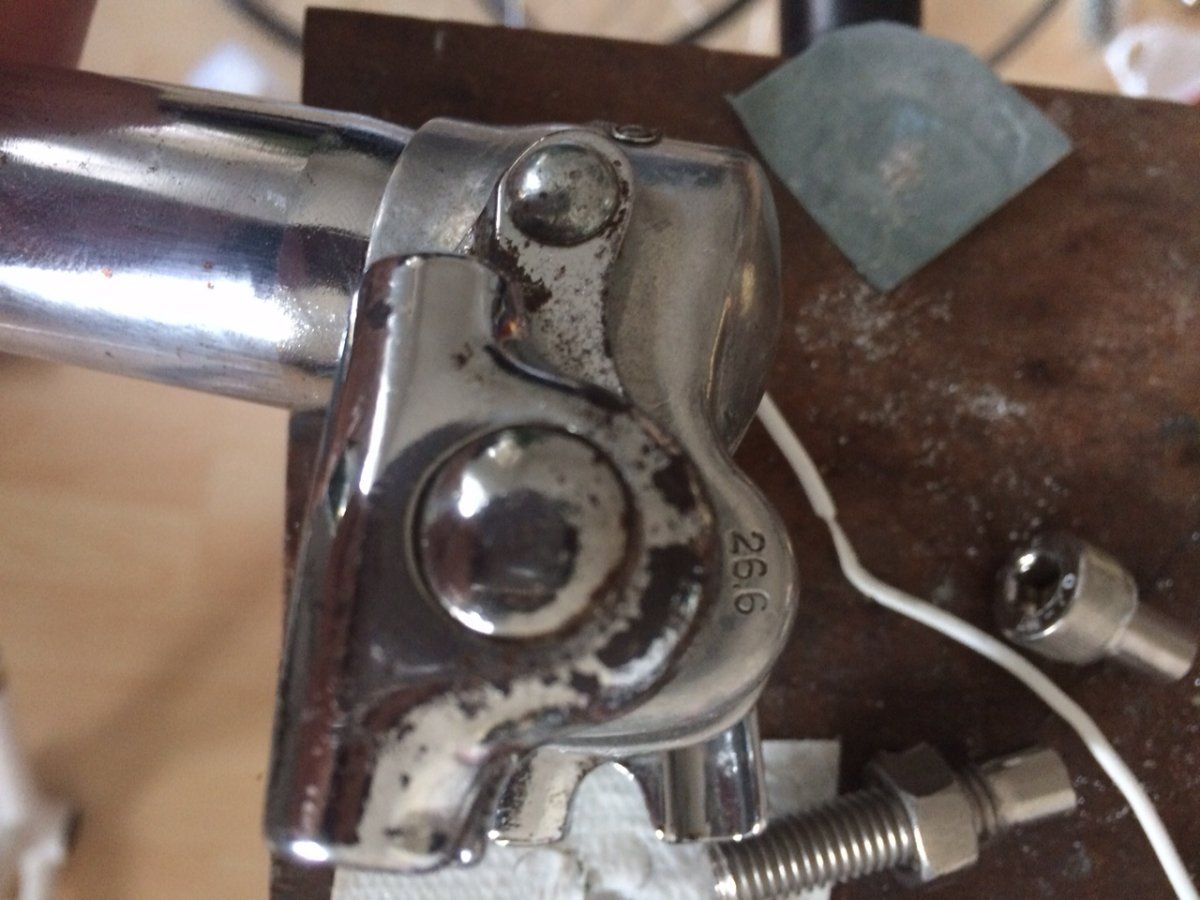

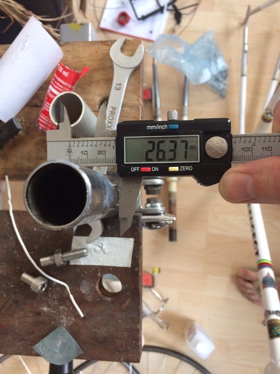

Ich habe es heute nochmal nachgemessen und ich komme auf minimal 28,35mm. Anscheinend hat Peugeot beim Lack nicht gegeizt weil auch in der Mitte des Rohres bei den originalen Decals ist diese Stärke vorhanden. Auch dort wo ich den Lack ausgebessert habe sieht man das der Lack sehr dick aufgetragen ist und es ist der Originallack.
Ich habe dann die mit 26,6 gestempelte Campa Stütze gemessen und siehe da: 26,57 - 26,6mm - die Italiener haben also sehr genau gearbeitet. So dann habe ich die originale Simplex Stütze gemessen und zwar dort wo man an den Einkerbungen die ursprüngliche Einstecktiefe schätzen kann: Die Stütze ist genauso unrund wie das Sattelrohr und passt auch bis auf einen winzigen Spalt (Licht vom Tretlagergehäuse) genau... . Bilder anbei damit man es mir glaubt.
Ich habe nun 4 Optionen:
Die Campa Stütze welche von der Länge passen würde seitlich auffüttern - ist Pfusch und will ich eigentlich ungern machen.
Die Simplex 27mm welche eigentlich auch nur gemessene 26,80 - 26,90 hat abschleifen im Klemmbereich - nur unrund schleifen werd ich nicht hinbringen und es ist ein Pfusch.

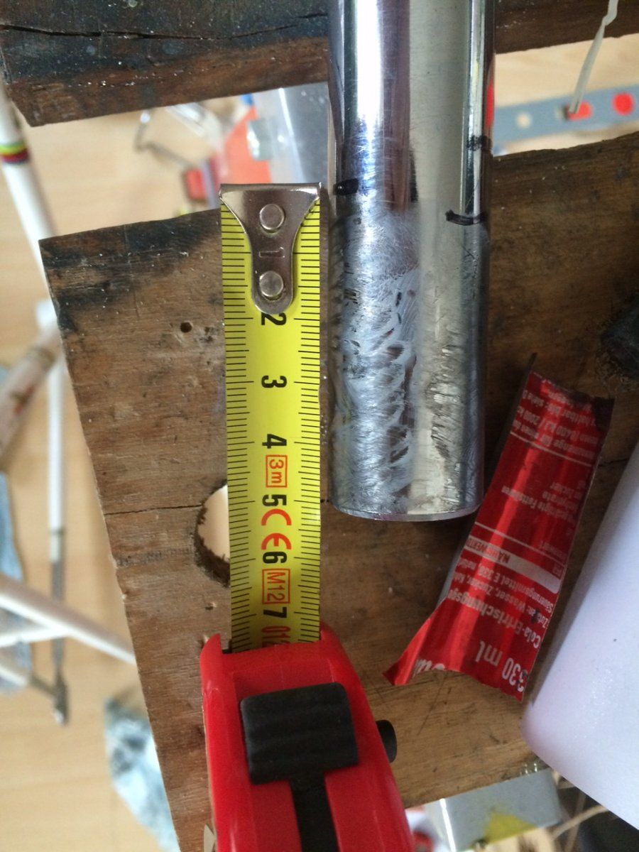

Die kurze originale Simplex Stütze verwenden und bis zum Limit herausziehen. Damit diese passt würden 4,5cm im Rahmen verbleiben gemessen in Längsrichtung gesehen (Bilder anbei da waren es 5/4,5cm Einstecktiefe). Die Sattelmuffe geht mit der Spitze 4,5cm nach unten. Reicht die Einstecktiefe von 4,5cm mit Montagepaste aus oder ist das zu wenig?
Sattelrohr im Klemmbereich aufreiben bis es rund ist - nur dann bleibt halt wenig Material über - ist eigentlich auch Pfusch.
Ja momentan bin ich mit meinem Latein und Werkzeug am Ende und ziemlich angefressen, weil der Rahmen fast fertig für den Zusammenbau war :mad:... - also bitte nochmal eure Meinung.

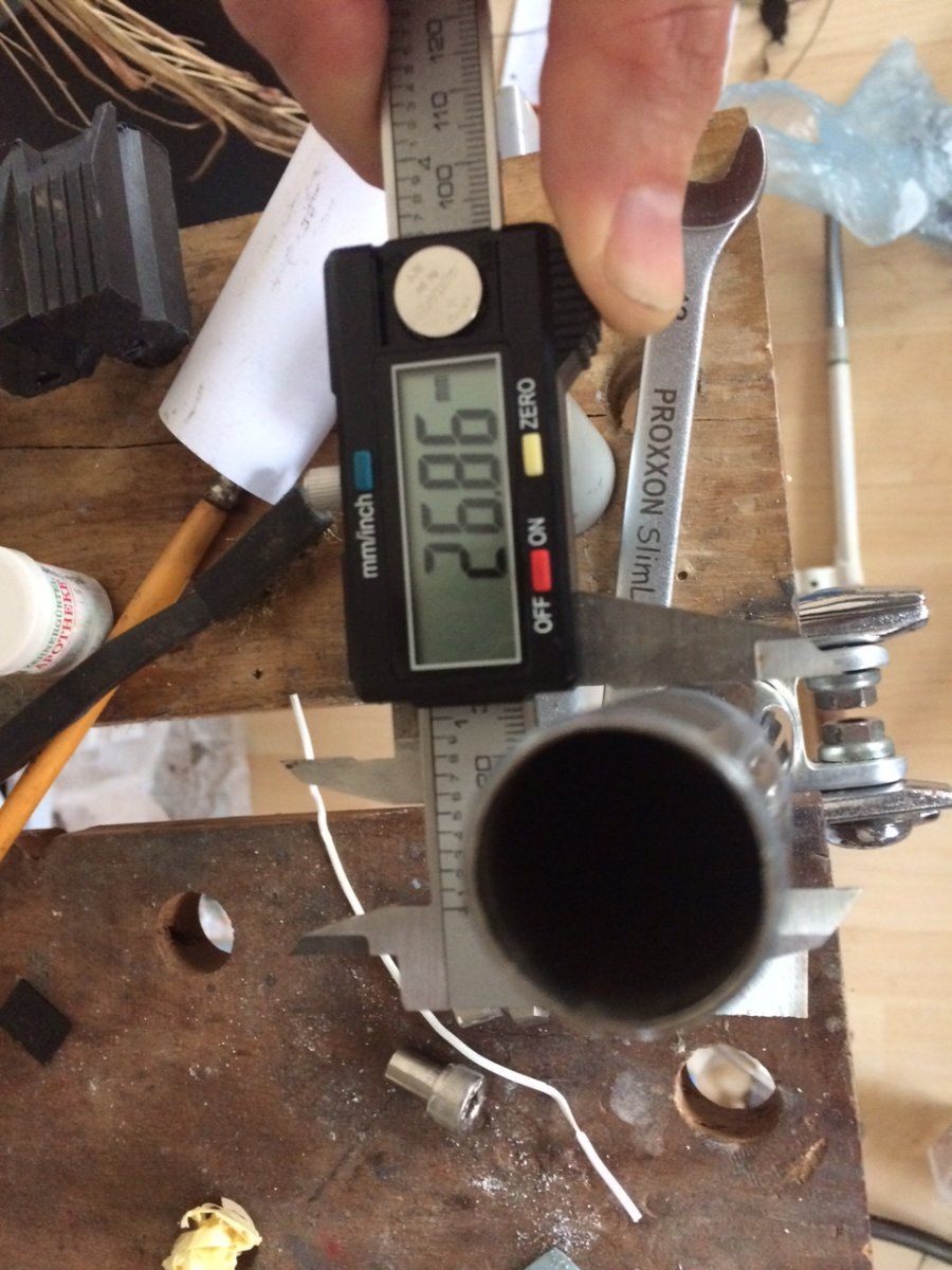

Danke für deine Ausführungen, aufgrund dieser hab ich noch was probiert: 27mm Sattelstütze Simplex: geht maximal 5mm rein, weiter würde dem Sattelrohr nicht gut tun :confused:.
Rohrdurchmesser außen 28,4mm rundum, Innendurchmesser Meßschieber soweit als möglich eingetaucht 26,8mm (an mehreren Stellen mit leichten Abweichungen gemessen) was also einer Wandstärke von 0,8mm entsprechen würde, könnte das passen für metrisches 531 Geröhr? Dann müßte ja eine 26,8 Stütze passen? Bei der 27mm sieht man auch noch Licht, aber weniger. Wenn es also wirklich nur am oberen Bereich der Klemmung liegen sollte wäre das Problem wirklich mit einer dickeren Stütze gelöst mal abgeshen von der etwas unrunden Klemmung die ersten paar Millimeter.

2x26,6 / 1x26,2. Baujahr 1976,1977,1972.
Hm, egal was Du machst ICH finde 4,5 cm Einstecktiefe zu wenig.
Der Sattel wird auch dynamisch belastet (z.B. bei Schlaglöchern) und die Sattelstütze kann sich nicht auf reichlich Länge abstützen.
Das schadet dem Rahmen mehr als es Dir nutzt.

Danke für das Messen bei deinen PX10, also die 26,6mm welche auf der Stütze angegeben sind stimmen also, blöd nur das die Stütze eiförmig ist...

Was mußt du für einen Sattelstützenauszug fahren? Ist dir eventuell der Rahmen zu klein?
Zum Auszug der Stützen : Die Sattelstütze wir NUR gehalten von der Sattelmuffe , wie weit die noch (lose) in das Rohr reicht ist total Latte , es werden dort keine Kräfte übertragen ( das dünne Sattelrohr würde glatt nach aussen ausbeulen ) , die Markierung auf der Stütze ist eine Angstmarkierung des Stützenherstellers für seine Stütze , nur dafür ( ein 110 Kg. Bär hüpft darauf herum , Knickgefahr ).
Wenn die Simplexstütze passt , lass es so .
Ausreiben ist eine Sch.... Idee , das Sattelrohr ist eh erschreckend dünn , und nur dieses würdest du ja innerhalb der Muffe schwächen , diese Reibahlen dienen dazu Lotreste und geometrische Ungenauigkeiten durch das Löten (Verzug) zu egalisieren , mehr nicht .
Na in Wirklichkeit ziemlich genau das was jetzt bei 16cm über bleibt wenn ich die 4,5cm Einstecktiefe nehme, also 11,5cm. Wenn man von der ungefähr Handbreit Auszug Regel bei den alten Rahmen ausgeht wäre der Rahmen dann tatsächlich 1,5cm zu klein (10cm Handbreit) was ja eher akademischer Natur ist und ich auch auf den alten Radeln eine eher moderne Haltung fahre und ich das auch schon jahrelang damals noch mit meinen Alu und Carbonrennern so gewohnt bin.
Zum Auszug der Stützen : Die Sattelstütze wir NUR gehalten von der Sattelmuffe , wie weit die noch (lose) in das Rohr reicht ist total Latte , es werden dort keine Kräfte übertragen ( das dünne Sattelrohr würde glatt nach aussen ausbeulen ) , die Markierung auf der Stütze ist eine Angstmarkierung des Stützenherstellers für seine Stütze ( ein 110 Kg. Bär hüpft darauf herum , Knickgefahr ).
