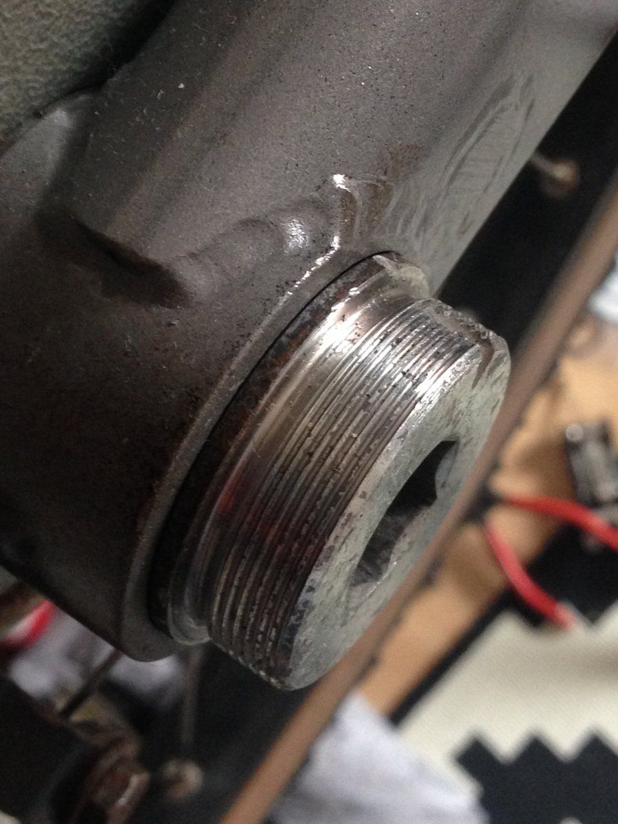

Hallo zusammen, ich hoffe ihr könnt mir bei meinem Problem helfen. Hat zwar nichts mit Rennrädern zu tun, es handelt sich aber um ein altes "mtb"
Ich musste den alten Regina schraubkranz runter flexen, da er mit keinen Mitteln zu demontieren war. Nun würde ich gerne einen neuen montieren, doch das alte Gewinde sieht arg mitgenommen aus. Gibt es (in München) die Möglichkeit das Gewinde nachzuschneiden? Hat da jemand jemanden an der Hand der sowas noch kann? Würde mir ungerne ne gewindefeile für diesen einmaligen Gebrauch zulegen... :(

wäre ja auch zu schön gewesen wenns ma gleich passt.

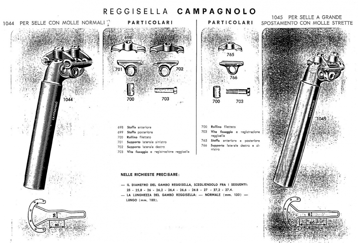

gab es die campagnolo sattelklemmteile in verschiedenen breiten?
- campagnolo sattelklemmung (c-c) ca. 43mm
- sattelgestell (c-c) ca. 38mm
- das campa klemmteil hat ne breite von 19mm
wenn ja, hat wer von euch sowas noch rumliegen? also klemmteile kleiner 19mm breite?
wäre sehr dankbar!!!
brauch dann logischerweise die oberen Klemmer auch dazu.

Es gab auf jeden Fall zwei Größen. Du hast hier aber eine dritte Größe :eek:
