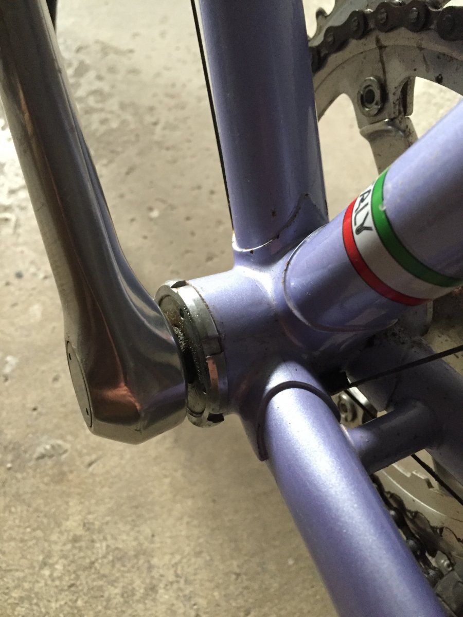

Moin,
Ich hab mir vor einigen Tagen ein charmantes Rad zugelegt und möchte es über den Winter restaurieren. Dafür suche ich einen Schlüssel für das Innenlager. Vielleicht kann mir jemand einen Tipp geben.

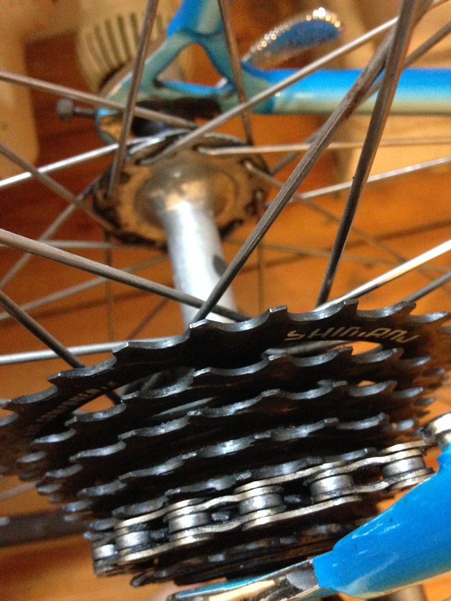

An dieser Record-Nabe hat der Vorbesitzer wegen seines Alters eine Shimano 7-fach Kassette angebracht. Ich würde sie gern gegen etwas zeitgemäßes ('85) ersetzen, was könnte das denn sein? Und sind das noch Schraubkassetten oder schon was anderes? Wonach muss ich suchen?
Es handelt sich um eine Schraubkranz (Freilauf und Ritzel bilden eine Einheit die auf das Gewinde der Nabe geschraubt wird). Wenn es Dir Hauptsächlich um die Funktion geht würde ich einen zeitgemäßen Shimano Dura Ace Schraubkranz in 6 - fach (dann zeitgemäß) oder 7 fach verbauen.
Finden kannst Du beide unter der Bezeichnung MF-7400.
Du könntest auch z.B. Regina Schraubkränze aus der Zeit verbauen, jedoch ist der Shimano Dura Ace in meinen Augen der Beste aus dieser Zeit.

Moin,
Ich hab mir vor einigen Tage ein neues Rad zugelegt und möchte es ganz gerne über den Winter restaurieren. Dafür suche ich für das Tretlager einen Schlüssel. Vielleicht kann der eine oder andere mir weiter helfen.

Hallo Roman,
willkommen im Forum mit deiner kleinen Bastelfrage!
Hast du schon mal ein Fahrrad zuerlegt und wieder zusammen gebaut? Das ist im Prinzip nicht so schwer, braucht aber beim ersten Mal etwas mehr Zeit. Mein Tip besorge dir erstmal ein Buch über die Fahrradwartung in einer Bibliothek oder dem Buchhandel oder stöbere etwas bei Sheldon Brown. Du hast ja Zeit. Wenn du weißt was du brauchst, dann kannst du hier speziellere Fragen stellen. Denn deine Frage klingt gleich mal ziemlich groß und wurde im Netz und in Büchern schon hundert mal beschrieben. Allein für die Demontage des abgebildeteten Innenlagers benötigst du mindestens 7 verschiedene Werkzeuge. Also benutze mal bitte die Suchfunktion.
Du kannst auch gerne mal in deiner Stadt schauen ob es dort eine Selbsthilfe-Fahrradwerkstatt gibt. Auf diese Weise habe ich damals meine ersten Erfahrungen gesammelt. Da kann man unglaublich viel lernen und auch viele Fehler gleich vermeiden.
