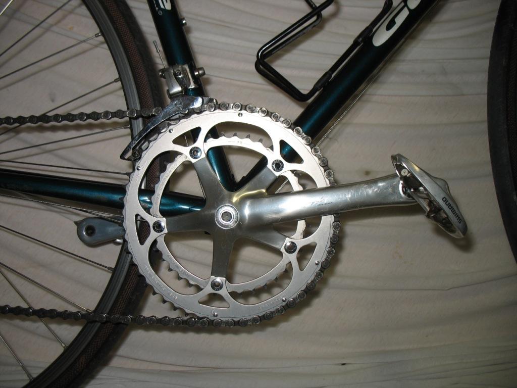

Also anbei die Fotos
Das ist die Antriebsseite mit der Athena Kurbel. Meiner Meinung nach 94 bis 95
Siehe Foto1
Und jetzt die andere Seite. Ein Chorus Arm aus ca. 2000 bis 2001.

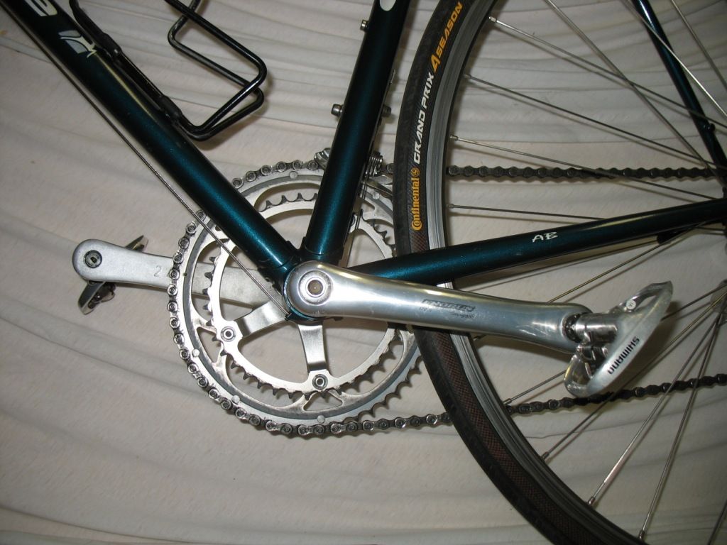

Mir ist das beim Kauf nicht aufgefallen. Erst später habe ich gesehen das da was nicht zusammen passt.
Siehe Foto2
Das Ganze hätte ich nun gerne wieder Einheitlich. Auch weil der Chorus Arm weiter nach außen steht. Als Innenlager ist ein Athena verbaut.
Daher meine Frage:
Passt auf das Athena Lager auch eine Chorus Kurbel aus 94 bis 95?
