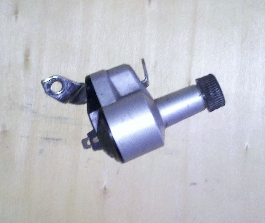

Danke für die schnelle Antwort. Wie sieht den so ein Dynamo aus? Vielleicht hat jemand ein Foto und kann das Posten ...
Aufdieschnelle ein Handybild von einem Cibie, Soubitez sehen so ähnlich aus. Es gibt die auch mit Druckfläche statt Blechwinkel zur Betätigung; außerdem in verschiedenen Farben. Wenn das Rad schon Dual-Pivot Bremsen hat, passt aber auch ein verchromter Nordlicht. Besser is das...
