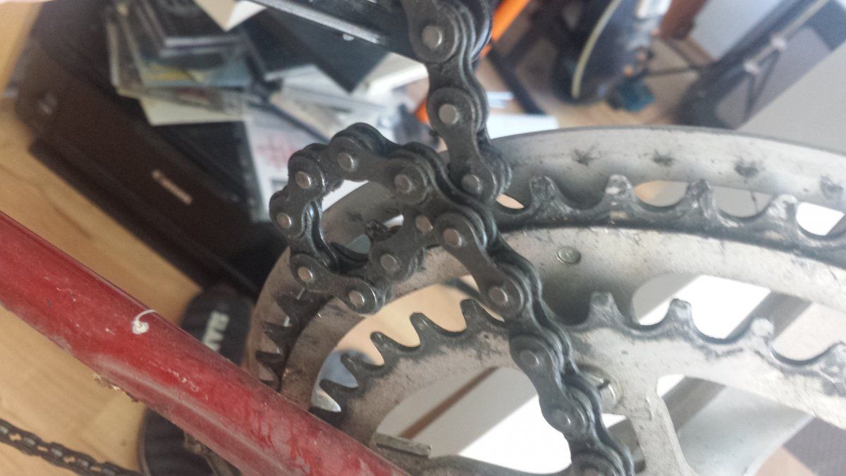

He leute, wie bekommt man denn so einen... "8er" kuddelmuddel aus der Kette raus? Fragt mich bitte nicht wie es passiert ist!
Bestimmt beim HR einhängen passiert. HR nochmal raus und den Knäul nach hinten bringen.
Alternative wäre, du hast die Kette schon mit dem Knäul zu gemacht. Dann muss sie halt wieder auf....
