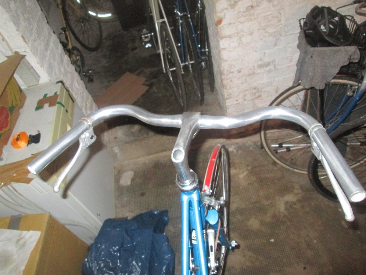

Bin mir jetzt grad nicht sicher mit der Bremshebelposition. Hab die Hebel jetzt so angebracht, wie es mir am sinnvollsten erschien und so, wie sie sich am besten von oben greifen lassen. Sing gerade Hebel, keine normalen Non-Aero-Rennhebel. Letztere hab ich bei Trainingsbügeln öfter im vorderen 'Schwung' montiert gesehen.
Meine Frage: Wie ists 'richtig'?
P.S. Feinheiten wie Neigung werden eh nach einer Testfahrt der Dame noch angepasst. Geht mit jetzt ums Grobe ;)
Wenns Bremshebel sind, dann kannst du sie nur in die Biegung montieren. Aber bei den geraden ist das egal, so sind sie gut, wenn sie ordentlich zu greifen sind.

meine Klemmung des Vorbaus (Philippe) gibt mir für den Lenker eine 24,2 vor.
Gibt es denn Lenker dafür oder stimmt da was nicht?
Gibt es.
Da stimmt was nicht. Der Durchmesser an der Biegung ist ja schon ca. 24 mm (zw. 23,8 und 24,0 mm). Das Mittelstück muss mindestens 25 mm sein.
Falsch. Bei franz. Lenkern habe ich schon ungefähr alles zwischen 23,7 und 25,7mm erlebt.

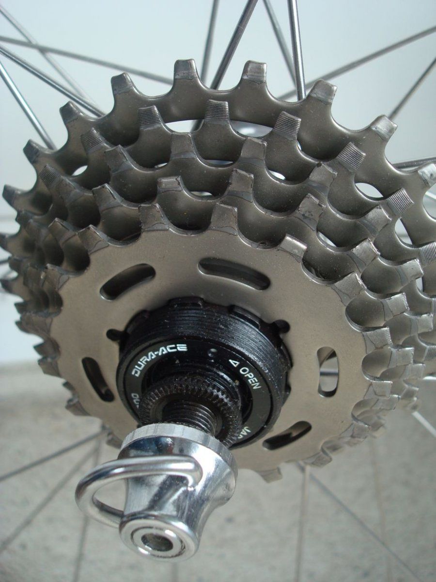

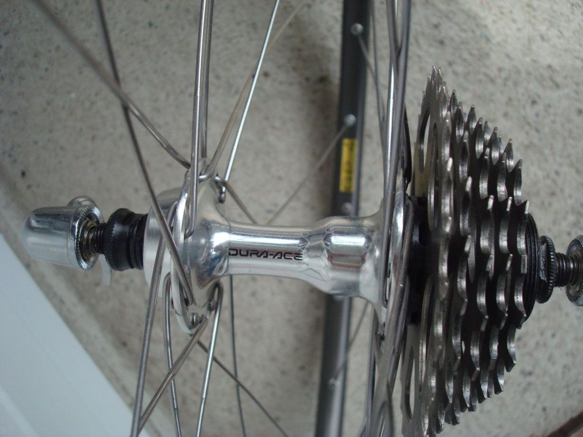

Natürlich passt da ein7 fach Kranz drauf , zu 99% musst du aber auf der Nabenachse die Distanzscheiben / Buchsen verändern , links ca 3 mm weniger , rechts ca 3mm dazu , danach steht das Rad aber nicht mehr in der Mitte des Rahmens , sonder eben 3mm weiter nach links , also Speichen links ca 1 Umdrehung lösen , rechts ca 1 Umdrehung spannen , schön gleichmässig sonst hast du hinterher Rundlaufprobleme !.
Ein 7 fach Kranz ist einfach 3mm breiter und passt nicht so einfach da rein , verstehste ?
Das Fabrikat des Kranzes hat normal nichts zu sagen , jedenfalls nicht , wenn du Rahmenschalthebel ohne Rasterung hast , das funktioniert mit jeder Schaltung an jedem Kranz .
Bei einer Rasterschaltung kann es Probleme geben wenn die Ritzelabstände nicht gleich sind oder das Schaltwerk eine andere Geometrie hat .

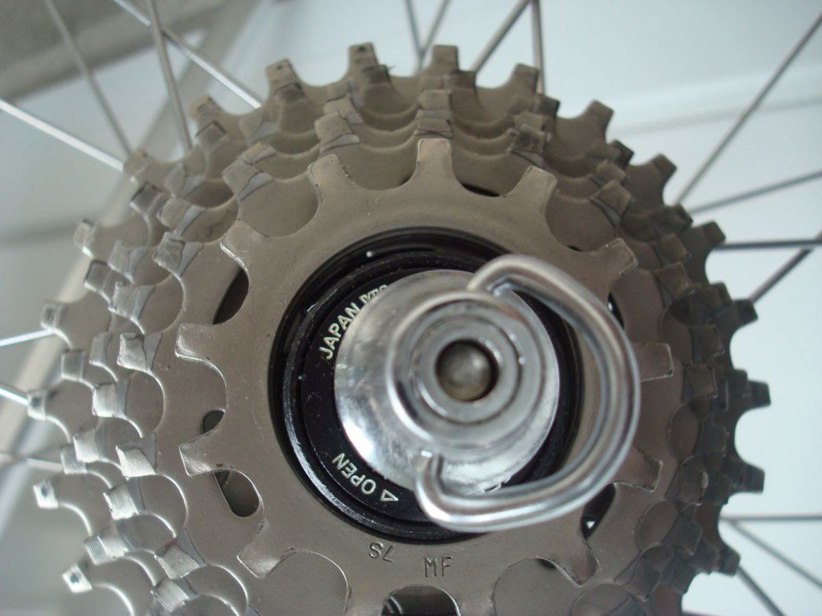

Es gibt 7-fach und 7-fach kompakt wie z.B. Maillardkränze 700,Dura ACE MF7400,das wiederum nur minimal (ca.1mm)breiter als 6-fach Standart ist. Umspacern ist da unnötig.
Genau! Gut das du dies schreibst. Wir sind früher immer 7-fach Compact gefahren, Hauptsächlich Maillard und Suntour. Dura Ace kam etwas später auf den Markt.
Ja das stimmt schon , nur die Compaktkränze sind kaum aufzutreiben , wenn man Glück hat mal gebrauchte in ebay für etliche Taler, und die passende Abstufung soll der ja auch haben.
Normale 7 fach Kränze gibt es jede Meng für kaum 15.-€.
Theorie ist halt nur Theorie , und das Umspacern ist umsonst ....:p
Also wieder so ein franz.ich-such-mich-dumm-und-dämlich Maß :cool: warum ich auch immer an sowas gerate :idee:
Das ist nicht so ganz richtig , die Franzosen heben sich streng an metrische glatte Maße gehalten , alle Rohre und Gewinde sind keine krummen Sachen .
Lenker sind entweder 24mm oder 26mm , wenn da 2/10. fehlen sind diese durch mehrfaches einquetschen in Vorbauten entstanden .
