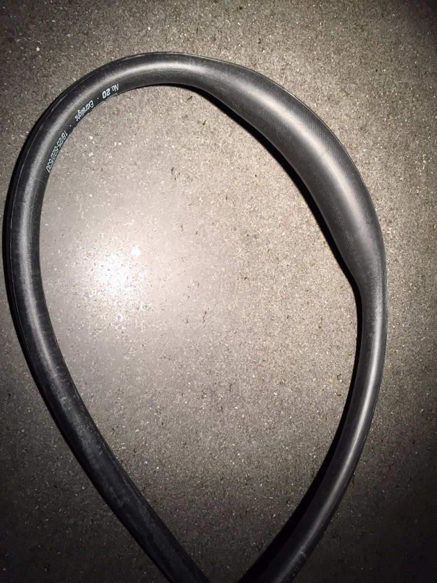

hat schon mal einer so einen "Schaden" gehabt?
Ich hatte am Hinterrad gemerkt, dass ganz langsam die Luft entfleucht, dauerte ~ ne Woche. Schlauch raus und siehe da, schwere Beulenpest. Was mich extrem wundert, beim Unterwassertest (erinnerte mich an meine Jugend :rolleyes:) stiegen nirgendwo Luftblasen auf......sehr seltsam. :idee:
Das ist total normal , und auch völlig Latte...
Der Schlauch ist ja im Reifen "eingeschlossen" und kann ja gar keine andere Form annehmen als darin Platz ist .
Vermutlich sind geringe Wandstärkenungenauigkeiten für diese verhalten "an der Luft" verantwortlich .
Mit dem Luftverlust hat das sicher nichts zu tun .
