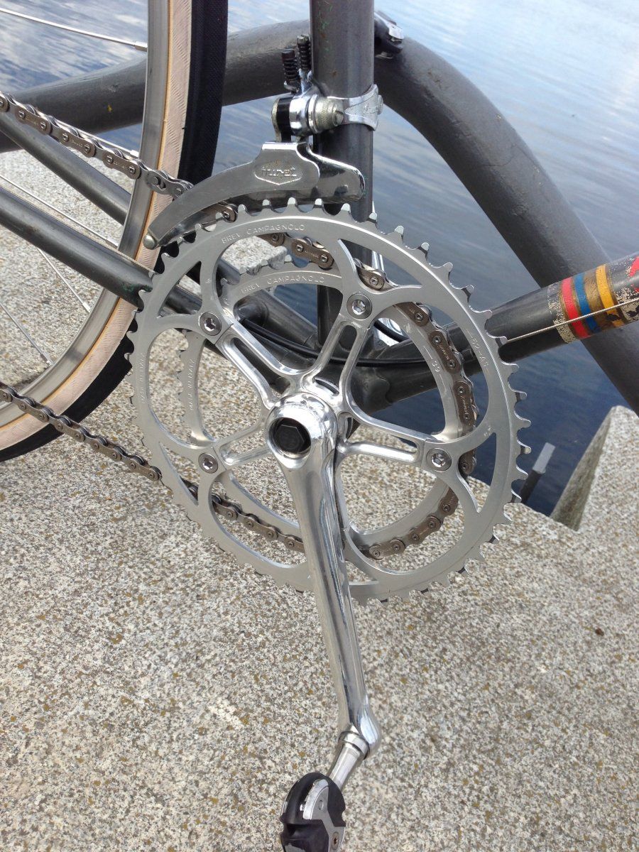

Innenlager für einen Top Line Kurbelsatz.
Ich würde gerne ein klassisches Innenlager (BSA, Diamant Rennrad) für eine Top Line Kurbel verwenden.
Zur Zeit verbaut ist ein Shimano Patronenlager, Achslänge 110 mm, Typ JIS vermutlich.
Die Kurbel sitzt anstandslos auf der Welle, also auch vom Typ JIS, meine Vermutung.
Die Frage: paßt die Kurbel auch auf ein SunTour BB-SB11, Superbe Pro, Innenlager?
Velobase sagt, der Typ ist ISO, in einem alten Suntour Katalog ist der Typ mit Superbe angegeben.
Wenn nicht, welches Innenlager würde passen. English/ISO: 1.370 x 24, Achslänge 110 - 112 mm, die Farbe des Lager sollte silber sein.
