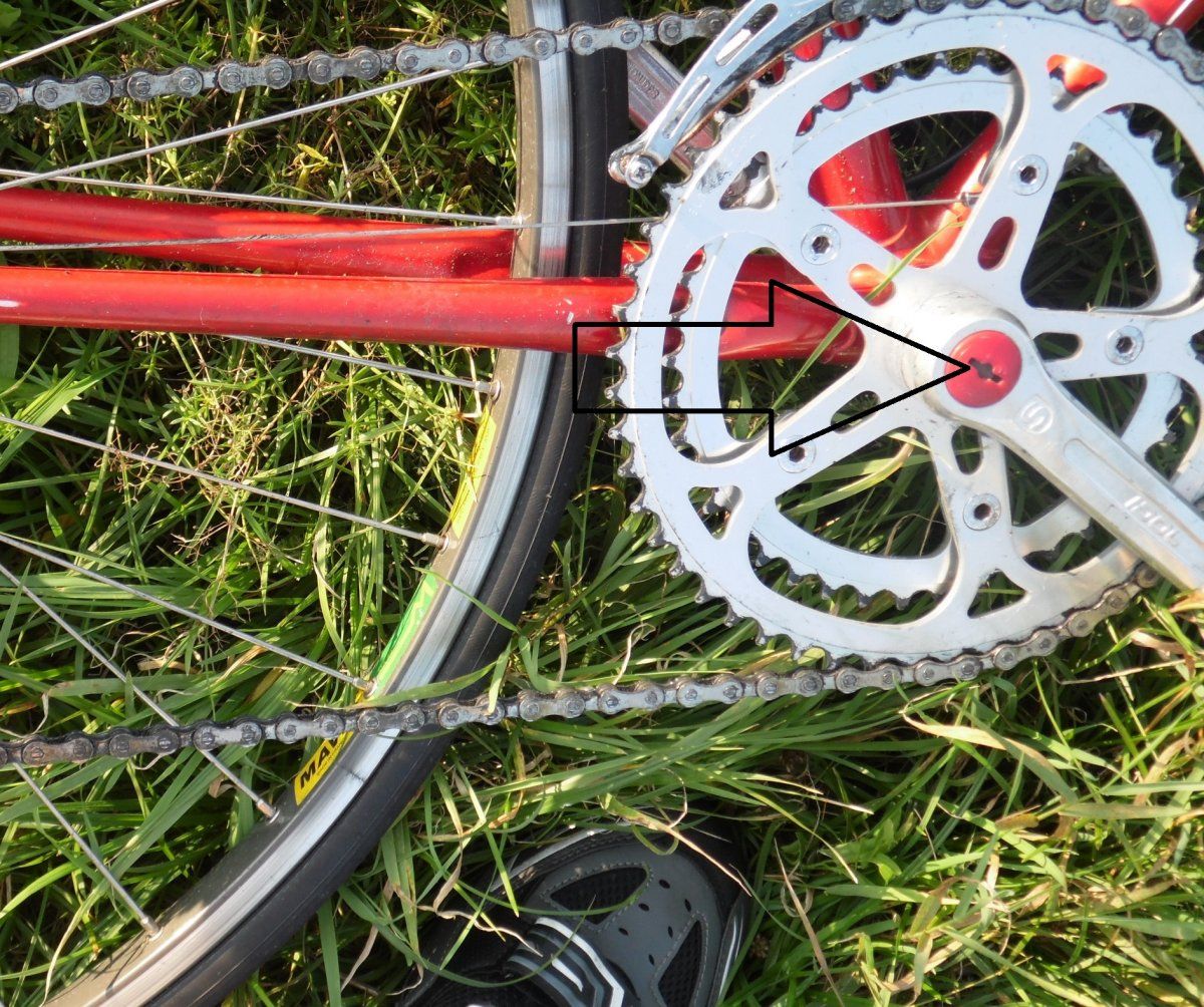

ich habe eine doofe Frage, ich möchte meine Kurbel Sugino 52 abnemhen, sind die roten Kunststoffteile (auf dem Foto mit Pfeil gekennzeichnet) Schutzkappen? Soll ich sie abdrehen oder wie (?)...die scheinen mir richtig fest zu sitzen.
