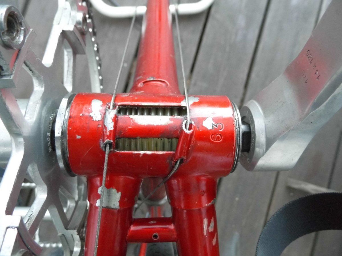

ein Freund hat sich doch erst kürzlich ein Bianchi TSX gegönnt ....ich habe mir den Giovanni Rahmen gekauft,der ist laut sticker TSX.Bianchi hat ab ca. 1989 die Unterrohre zum Tretlager hin alle querovalisiert um noch mehr Stabilität in diesen Bereich zu bekommen. TSX gabs auch rund.
TSX ist durchgehend spiralisiert evt. kann man das sehen, wenn man in den Rahmen schauen kann. SLX war ja nur am Ende der Rohre mit Spiralen versehen.
Ansonsten, aufsägen und Wandstärke messen...
