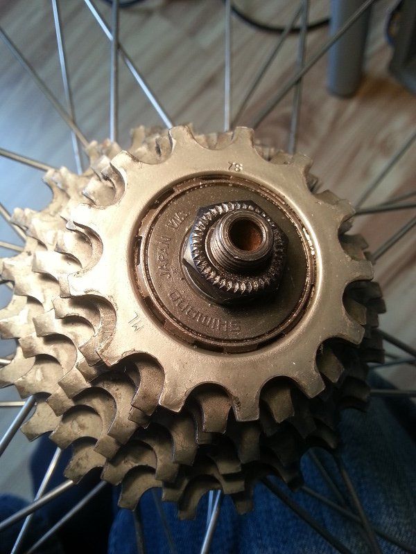

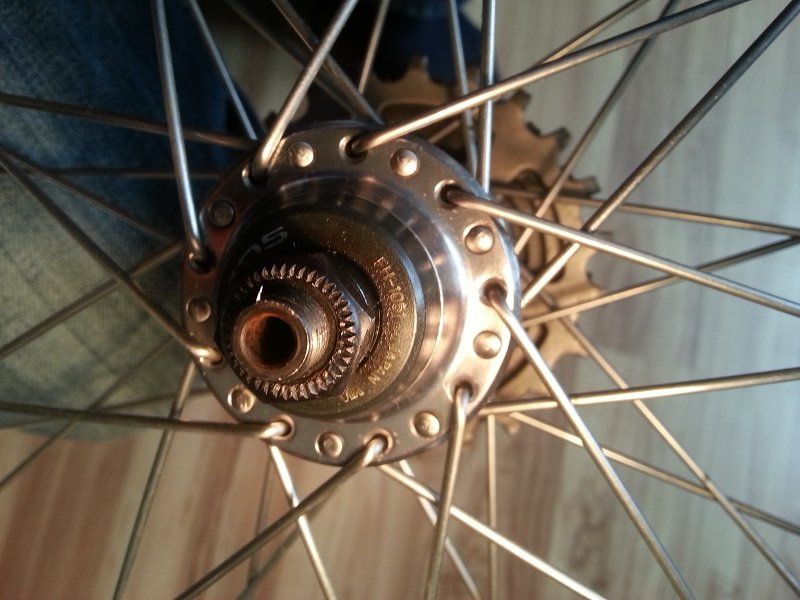

Hallo zusammen!
Ich habe heute mit Leuten aus der Uni-Fahrradwerkstatt versucht den Kranz von meinem Shimano 105 FH 1051 Laufradsatz herunter zu machen. Ich will diesen LRS für ein Singlespeed Projekt benutzen, deshalb muss der Kranz ab.
Wir haben mit zwei Kettenpeitschen versucht das Ding herunter zu bekommen - aber keine Chance... Mit noch mehr Kraft will ich nicht rangehen, ich habe Angst dass die Felge oder Nabe dann etwas abbekommt...
Ich hätte jetzt vermutlich diesen LRS verkauft und mir einen anderen besorgt. Hat irgendjdm eine bessere / andere Idee?
Würde mich über Tipps freuen :)
VG! Max
Hast Du es schon mit einer Ritzel Zange versucht? Bisschen Kriechöl drauf und dann wird das Ding sich schon lösen. Mit festgefressenem Schraubritzel würde ich das Laufrad nicht verkaufen.

Hallo zusammen!
VG! Max
Anhang anzeigen 170733 Anhang anzeigen 170734
So wie ich das sehe ist das kein "KRANZ" sondern eine Kasette .
2 Kettenpeitschen , mit einer den letzten Zahnkranz festhalten und den ersten Zahnkranz mit der 2. Kettenpeitsche abschrauben ,dann kannst du die anderen Zahnkränze und die dazwischen steckenden Distanzringe abnehmen.
Dann hast du eine Nabe mit einem integriertem Freilauf vor dir , also eine Kasettennabe .
Unter einem "Kranz" verstehe ich einen Schraubkranz , den man kpl. von der Nabe abschraubt , dann hat man eine Schraubkranznabe vor sich , die am Ende ein Gewinde hat , auf die der Kranz aufgeschraubt war .

Das mit dem Kriechöl dauert...daher ja auch der Name. ;)
Gehe morgen anständig frühstücken, und dann versuchs noch mal.
Ich habe die Dinger bisher immer irgendwie mit 2 Kettenpeitschen losbekommen.
Schwierig sind manchmal nur Schraubkränze u. Rohloff-Ritzel,
weil die ja beim Fahren sozusagen "ständig" angezogen werden.
Hier sollte es eigentlich weniger Probleme geben.
Achte auf die richtige Drehrichtung !
Ansonsten sind auch so Sachen denkbar wie eine Kettenpeitsche in den Schraubstock spannen, dort das kleinste Ritzel einlegen, und die zweite am großen Ritzel z.B. mit Kabelbindern an einer Speiche befestigen und dann das Rad drehen - kann dir aber auch ne Speiche zerrupfen. Oder, speichenschonend, die eine Kettenpeitsche mit dem Hammer bewegen. Bei all diesen Methoden musst du dir aber hundertprozentig sicher über die richtige Drehrichtung sein.
