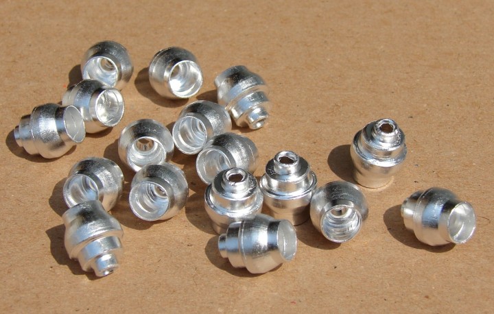

Danke, ich hab die Hebel ohne Gummis bekommen, und sie ähneln nicht den normalen Hebel, wo der Zuganschlag sich in so ein 4-5mm Loch einfügt...die Enden laufen eher spitz zu, das Loch hat vielleicht 2-3mm, und ist bei meinen noch nicht mal rund (verbogen?)...
Heute abend kann ich gerne ein Foto machen.Meine Google-Suche ergab nicht viel, da eigentlich alle Gummis drauf haben die man so findet...
vielleicht kommt da so ne Zug-Endkappe mit nem kleinen Nippel rein?

Habe gerade nachgeschaut an meinen DA 7200 Bremshebeln. Da sind, wenn ich mich recht erinnere, solche/o.ä. Endkappen verbaut.
Bilder von Deinem "Problem", wären sicherlich hilfreich um genaueres sagen zu können.

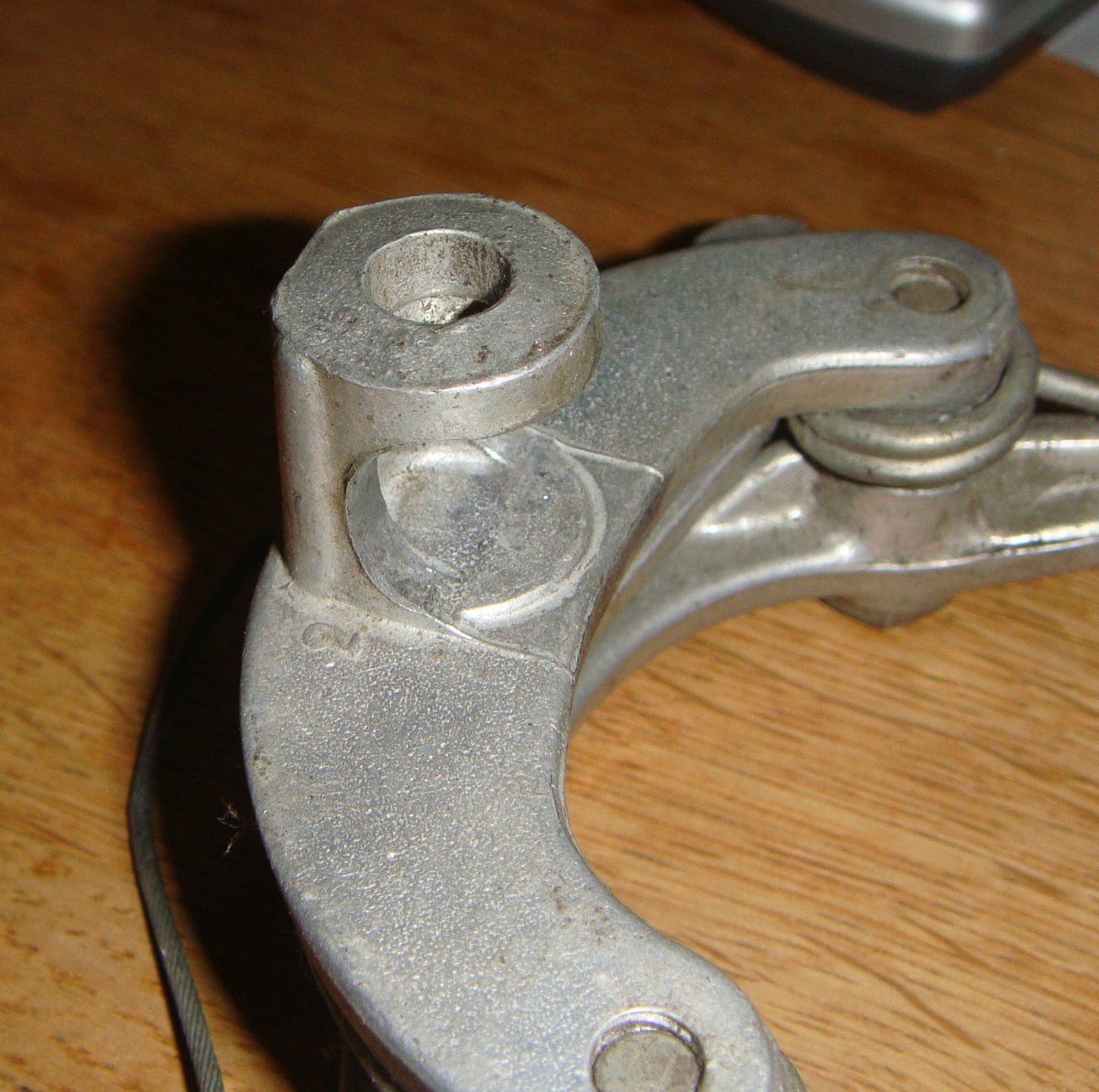

Dann noch ne wichtige Pfuschfrage. Meine Stadttrulla hat eine vertikale Bremssteg-Bohrung. Ich möchte aber gerne modernere Dual-Pivot Bremsen und nicht die alten Franzosenbremsen verbauen. Wie bekomme ich da ohne groß rumzulöten moderne Inbus-Bremsaufnahme dran, ohne, dass der geschwächte Bremssteg kurzerhand über die Wupper geht? Gibts evtl. Adapter für Rahmen ohne Bohrung aus der Fixie-Fraktion?
Das Problem habe ich auch am 24" Renner für den Nachwuchs. Mein Problem ist der zu kleine
Durchmesser und Deins die bereits vorhandene vertikale Bohrung. Ich hatte schon überlegt eine
breite Aluschelle zu basteln um eine horizontale Bohrung zu stabilisieren...
vielleicht findet man ja sowas auch irgendwo (dann müsste man nur noch den Durchmesser mit einer Rundfeile anpassen).
@fjohrd
In der Franzosenbucht gibt's diese Adapter.
Da ist bremsseitig zumindest mal ein Innengewinde drin, so daß man was basteln kann. Sieht zwar windig aus, aber Generationen von Mafac-Bremsern haben damit schon überlebt. ;)

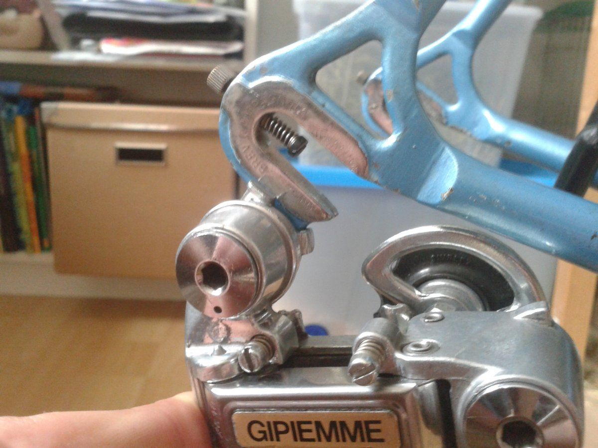

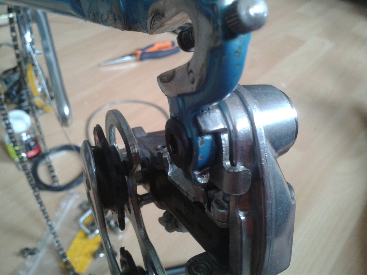

Moin zusammen,
ich verzweifel gerade an einem Simplex SX610 SW.
Ich hab mal bilder gemacht, um besser darzustellen mit was ich net klar komme.
Wie rum kommt dieses Anschlagblech denn an das SW ran?
Und wie wird dann die Spannung in der Feder aufgebaut?
Dachte diese sellt man an der vorderen Inbusschraube ein?
Aber egal wie ich des Anschlag anbaue, sobald ich die Feder spannen bewegt sich des Anschlagblech vom Anschlag am Ausfaller weg?
Kann mir da bitte mal jemand helfen?!
Vielleicht auch mit nm Foto.
Solche hab ich Senfgläser voll... die passen ja nicht, weil die Ausführungslöcher kaum doppelt so dick wie die Züge sind... und eben eiförmig und nicht rund...
Also mein Problem ist dass ich nochn nie so winzige Löcher da gesehen habe.
Außerdem hatte Shimano z.B. bei 600 6200 sehr eigen geformte.... wenn es da also originale anschläge gibt hätte ich lieber die als irgendwelche.

mit etwas gewalt und umformen der Löcher würde ich ich das dünnere schniepelchen da in das Loch bekommen, wie aber sieht das dann aus?

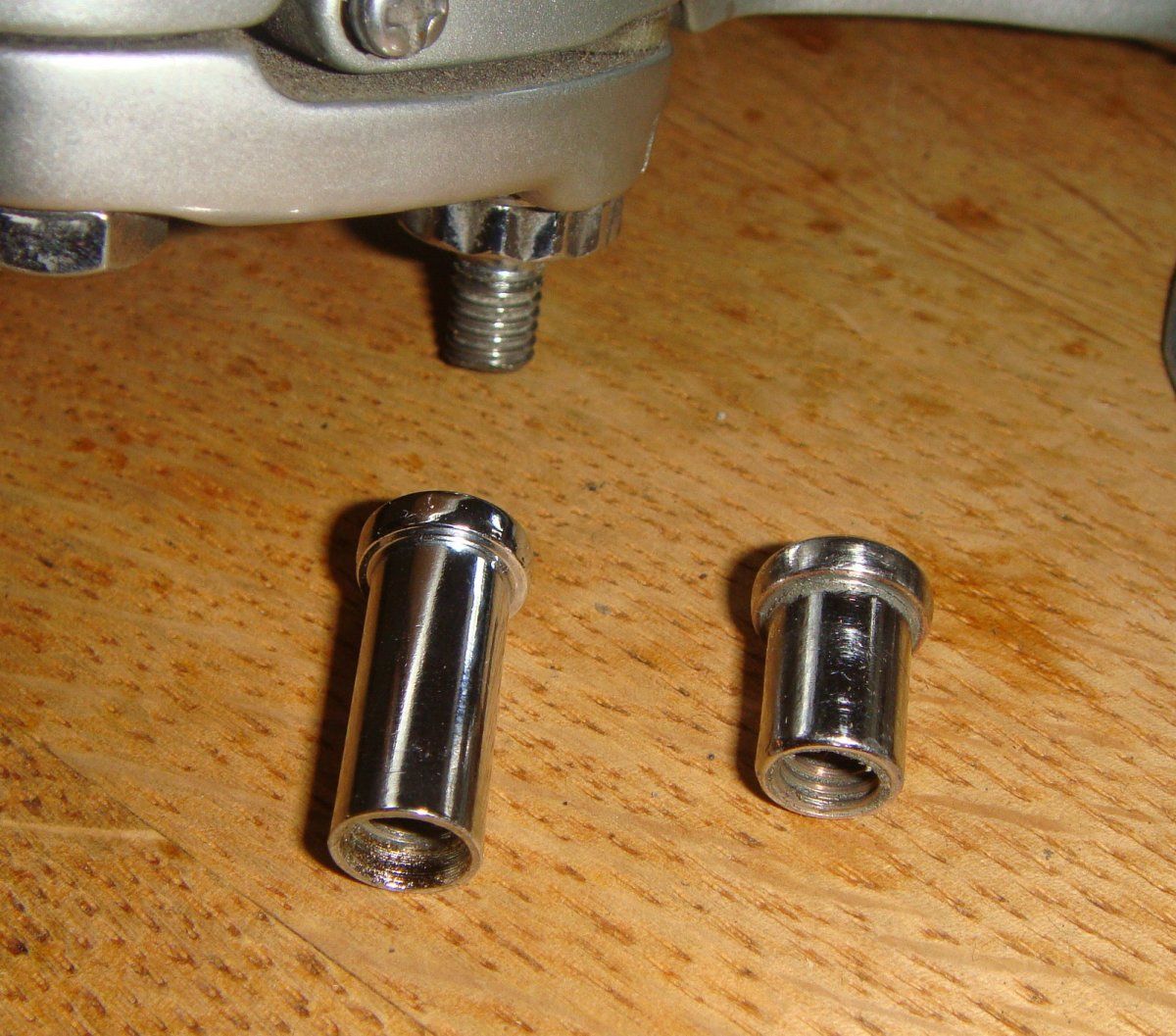

Was ich mir jetzt überlegt hatt ist, den vorhandenen Bremskörpervon dem halbrunden Adapter zu befreien und dann ein Loch durch den bremssteg und den Adapter zu bohren und es anschließend mit einer längeren Hülsenmutte rnormal zu befestigen. Meine Hoffnung wäre, dass der Adapter dann auch als verstärkung fuktioniert...

Wäre erstere ne Mafac, würde ich fragen, ob Du tauschen willst...
ok, diese hässlichen Nippel passen... dafür ist mir beim Drüberziehen der Linke nagelneue Diacompe Überzieher gerissen... hab ich bisher 8x gemacht... 7x erfolgreich....
