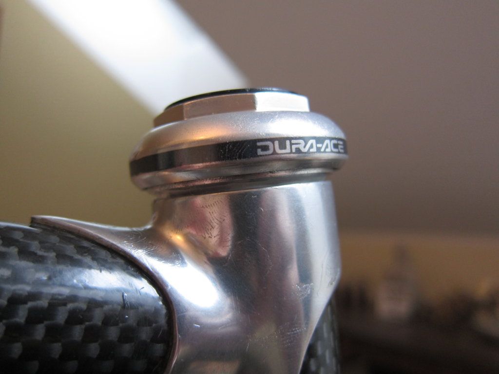

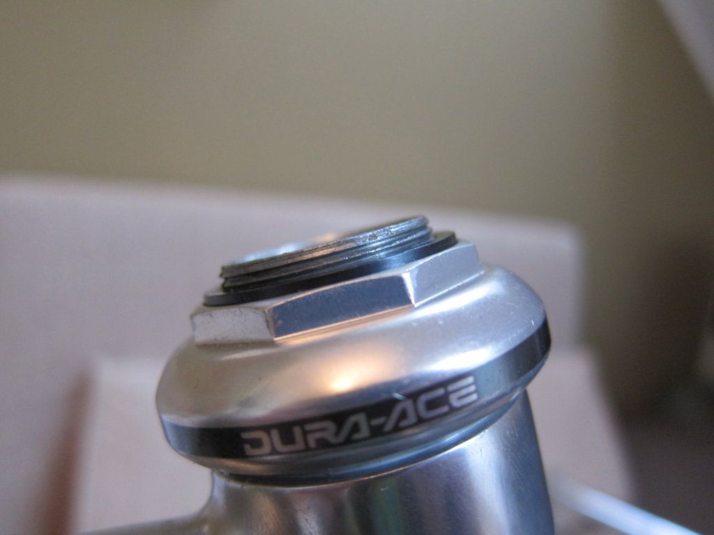

Hier noch zwei Fragen zu meinem DA-7400 Steuersatz/Gabelschaft-Problem.
1. Sitzt bei Euch die obere Lagerschale auch so weit von der Muffe weg? Die Lagerschale ist bei diesem Steuersatz mit einer Fase versehen und sitzt nicht bündig. Sollte ich hier die Muffe im Radladen nachfräsen lassen? Ist ca. 1mm Luft.
2. Wieviel Gewinde brauche ich oben noch? Bin ich noch im grünen Bereich?

Nee, da passt was nicht. Nimm mal kleinere Kugeln. Dann kommt alles etwas weiter zusammen und du hast auch mehr Gewinde für die Kontermutter. So siehts sehr gefährlich aus.
Würde ggf. die Muffen jweils 1mm nachfräsen lassen. Alternativ findet sich ja vielleicht noch eine passende Alugabel.
Momentan sind glaube ich Kugeln mit 4,8mm drinne (welches Zollmaß wäre das?). Festziehen lässt sich die ganze Sache problemlos. Was wäre die Gefahr, wenn der Konterring sich lockert?
