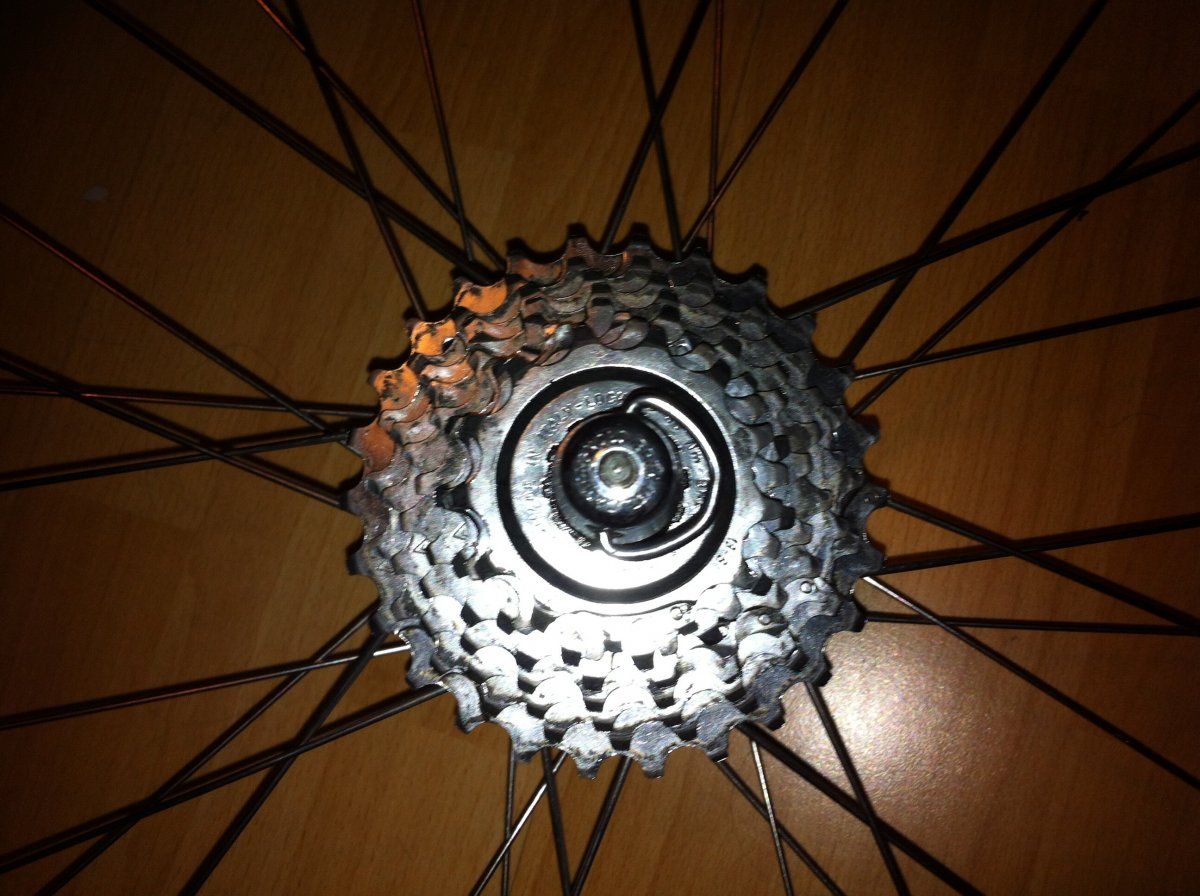

Hier mal ein Photo zur Kassette die warscheinlich der Verursacher meines Schaltungsproblem ist....ich hoffe das eher schlechte Mobilephoto hilft bei der Diagnose....Anhang anzeigen 152122
Du sagtest vorher, Du hättest eine neue Kette auf dem alten Ritzel - das wäre meine allererste Vermutung zur Ursache des Durchrutschens (selbst wenn das Ritzel. NOch ganz passabel aussehen sollte - was ich ohne Brille auf dem Bild nicht erkennen kann...)
Tausche das Ritzelpaket wäre meine Empfehlung.

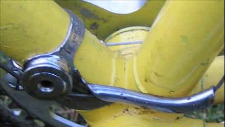

ich habe kürzlich meine SR Kurbel mit einer Shimano 6400 getauscht, unwissend wie ich bin hab ich
natürlich nicht daran gedacht, dass die Kurbeln unterschiedliche Tretwellenlängen wohl brauchen.
Die neue Kurbel steht jetzt weiter raus, so weit, dass ich vorne mit dem Umwerfer nicht schalten kann,
obwohl ich die Limiterschrauben auf max gedreht hab.
Laut Velobase benötigt die SR Kurbel eine Wellenlänge von 119mm und die neue Shimano Kurbel 113mm,
spricht 3mm pro Seite sind zu viel. Es kommt mir jedoch vor, als ob es jetzt sogar mehr als 3mm sind.
Das verbaute Innenlager ist ein Shimano 7410 (Dura Ace, erstes Patronenlager), 68mm englisch.
Die Länge von der Welle weiß ich gerade nicht, da ich dazu die Kurbel wieder abziehen müsste und ich
erst in einer Woche wieder beim Rad bin.
Kann ich einfach auf die Werksangabe von 113mm vertrauen und solch ein Innenlager bestellen?
