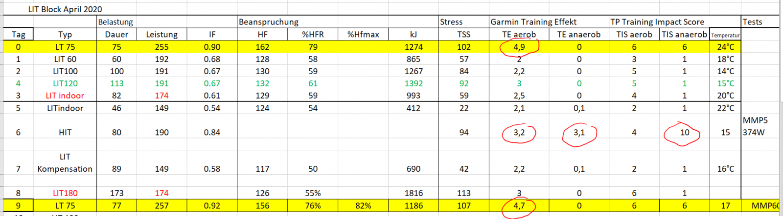

Ich habe in der folgenden Tabelle wettkampfnahe TT Einheiten mit 55-75 Minuten unterhalb der Schwelle eingetragen. Das bedeutet, das man hier die intensiv-aeroben Einheiten in ihrer sehr beanspruchenden Wirkung auch gut abbilden kann. Der Garmin Erholungsratbegeber spricht auf die LT Einheiten auch sehr stark an und empfiehlt Erholungszeiten bis 72h.
Die Tabelle gibt einmal einfache Beispiele.
In Garmin kann man einen Überblick über diese unterschiedlichen Einheiten bekommen wie hier an einem Beispiel unter Berichte Trainingsbelastung Trainingsbelastung dargestellt.
Damit kann man einfache aber auch komplexe Trainingspläne recht gut auswerten und Wochenaufbau und Pausenzeiten gestalten, vorausgesetzt, die HF Einstellungen passen.
Das Seilerbeispiel mit den 3 bis 5h Einheiten bei 50%HFR sind wieder eine andere Geschichte. Man könnte sich zumindest anhand der Garmin Struktur überlegen, eher längere Einheiten 3-4h mit einem TE von 3.0 und möglichst niedriger HF zu fahren und daneben Kompensation (bis 2.0) und dann 1-2 intensivere Einheiten ab Tempointensität bis HIT je nach Philosophie mit TE 4-5 einzubauen. Dann sollte die Mischung (Trainingdistribution) stimmen und der TE von Garmin könnte helfen den Überblick zu behalten und das ganze mit Garmin Connect gut darzustellen.
Und hier ist abschließend noch mal die Datentabelle der Trainingseinheiten. LT zu Beginn und am Ende. Die letzte Einheit hatte ich wieder aufsteigende Form und auch das Pacing war besser. Deshalb niedrigere HF und bessere Leistung.

Was deine Tabelle angeht und den ersten Eintrag, bist du dir sicher das da bei TE Anaerob 0 steht?
Denke ich bis zu einem gewissen Grad auch. Aber beliebig ist es nicht. Wenn HFMax stimmen, dann kann man weiter überlegen.
240 Minuten oder lieber 3-5% in der HFR höher?
In der Tabelle war oben ein Fehler.
Ich habe hier auch mal die Auslenkungen von LT und HIT Einheiten markiert.
Trainingpeaks hat da bei der Auswahl der Leistungsdaten mit dem Parameter Training Impact Score (TIS) die HIT EInheit schärfer herausgearbeitet als dies mit TE mittels HF geht. Die HIT Einheiten führen sowohl zu schnellen TEaerob wie auch TEanaerob Werten über 3.0
Bei LIT Einheiten braucht man dafür 3h+. Hier lohnt sich die Betrachtung von TE hoch und leicht aerob die man in der Liste Trainingsbelastung erhält.
