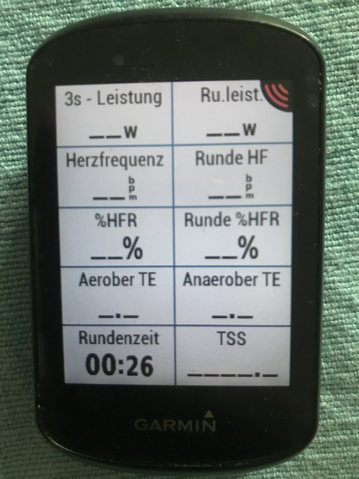

Für diejenigen, die das mal praktisch mit einem Garmin nachvollziehen wollen.
Diese Datenfelder sind anfangs hilfreich.
Zur Herzfrequenz Reserve muss man vorab die Ruhe und Max. HF eingestellt haben. Dieses Feld wird allerdings auf Garmin Connect bei mir nicht ausgewertet. Die Felder aerober und anaeroben TE sind Scores von O bis 5. Man fährt da praktisch solange rum bis man eine gewünschte Zahl erreicht hat. Garmin bewertet und kommentiert dann die Fahrten in der App In Bezug auf verschiedene Parameter. Zusammen mit anderen Features wie Erholungratgeber kann man damit schon interessante Einblicke in sein Training erhalten. Allerdings muss man praktisch alle Features auch mal kritisch testen und auf sich kalibrieren.
Bei Training Effekt sollte man sich überlegen, welcher Score in der jeweiligen Trainingsphase und im Wochenverlauf Sinn macht. Ich hatte jetzt mal das Ziel einen Score von 3 mit 60% der HFR zu erzielen und dazu einen LIT Block gemacht um mehrere Einheiten messen und vergleichen zu können. Die Ergebnisse waren konsistent.

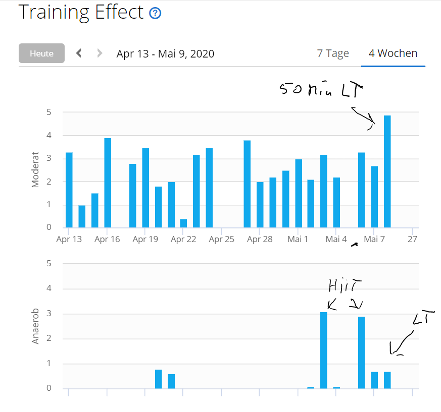

Habe den Parameter Training Effekt von Garmin jetzt noch mal eine Woche weiter beobachtet. Die Woche standen 2 HIIT Einheiten und eine LT-Einheit auf dem Programm. Die beiden HIIT Einheiten zeigen sich im unteren Teil der Grafik im anaeroben Score. Wobei diese Einheiten auch den aeroben Bereich bis 3.0 puschen.
Die LT Einheit am Freitag war im HF Schwellenbereich gefahren und auch sehr grenzwertig. Allerdings nur 52 Minuten Belastung reichen aus um den aeroben Score auf 5 zu puschen.
Mit einer LIT Einheit müsste man da stundenlang rumfahren. Diese langen Einheiten zwischen 2.5 und 4h fehlen bei mir seit Monaten gänzlich. Das wären dann Fahrten mit 50-55% HFR so wie der Seiler das in seinem Video beschrieben hat.

Bin heute mal mit HF 127 länger (2:45h) gefahren. Da kommt man dann auch an die 3.O Training Effekt (Garmin) ran.
Die ersten 30 Minuten tut sich bei TE sehr viel und man ist schon bei 2.0. Dann wird es langsam und zäh bis man an die 3.0 rankommt dauerte es fast 2 Stunden. Das bedeute, die geben einem recht schnell einen Wert für Kompensation (innerhalb 45 Minuten) und danach muss man sich mühsam weiter quälen um die 3.0 mit einer HFR um die 55% (HF125-130) zu erreichen. Bei Schwelleneinheiten erzielt man dagegen in einer Stunde bei HF163 eine 5.0 (maximalen aeroben TE).
Insofern fällt mir da auf, das anders als bei TSS die intensiven aeroben Belastungen sehr stark ins Gewicht fallen und die moderaten Intensitäten dagegen merklich ausgedehnt werden müssen um vergleichbare Scores zu ereichen. Zumindest bei meinem HF Spektrum ist dann extensives Training auch wirklich lang zu fahren um die Scores im Vergleich zu 1h an der Schwelle zu erzielen.
