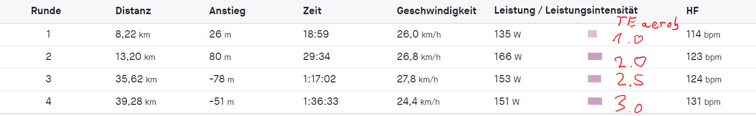

@ronde2009 hier habe ich noch was für dich von heute. 4h11min HFR57%, TE Aerob 2,6 und TE Anaerob 0,5.
Da tut sich nichts beim Grundlagentempo.
Irgendwie ist der TE von Garmin nicht wirklich nachvollziehbar.
Vorgestern war ich 3h bei HFR64% unterwegs. TE Aerob 3.0 und TE Anaerob 2.0
Das ging aber nur mit kurzen Intervallen Grundlagentempo nichts zu tun.
Vielleicht wird bei Deinen guten HF Werten (Hohe HFmax und niedrige Ruhe HF angenommen, das Du länger trainieren musst. Aber das entzieht sich meiner Kenntnis. Ich würde etwas intensiver trainieren wenn es zu langweilig wird oder die Wertung der TE Scores individuell festsetzen.
Bei mir geht es auch nur mühselig auf 3.0 wenn ich mit niedriger HF fahre. In Einheit 12 hatte ich mich aber mit der Dauer vertan und bin vor dem Haus auf und abgefahren. Deshalb etwas zu niedrige mittlere Leistung.
Hatte die HFmax hochgesetzt was es noch mühseliger macht.

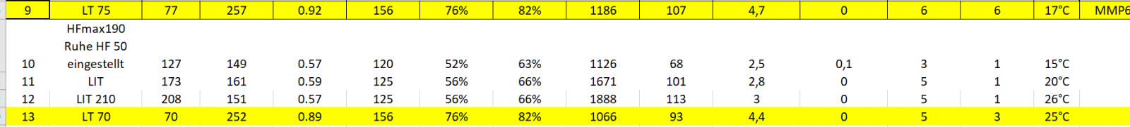

@Marsz
Hier die Tabelle noch mal.
Zwischen 12 und 13 war ein Pausentag. Bei LT (gelb) kann man auch HIIT einbauen.
