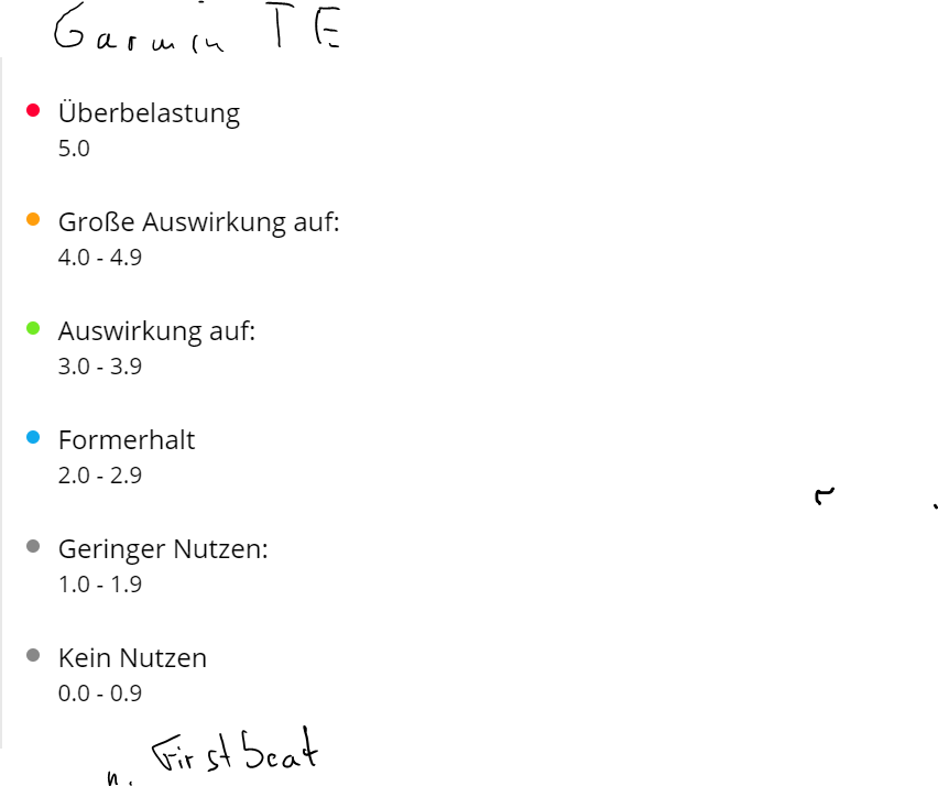

Ich habe auch noch was zu LIT Steuerung mittels aerobem TE nach Garmin.
Die Skala für aeroben Training Effekt geht von 1-5.
Der Effekt soll dann so ausfallen:

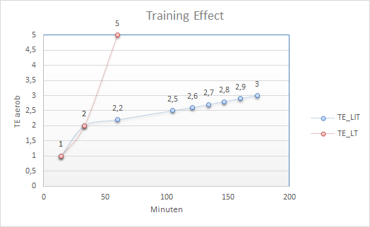

Ich bin heute nochmal eine Einheit bis TE3.0 gefahren und mit ca. 55% der HFR.
Die ersten 2 Punkte fährt man sehr schnell ab. Nach einer halben Stunde erreicht man schon 2.0.
Danach reagiert TE sehr viel langsamer. Es wird dann recht mühsam bin zu 3.0 zu kommen (roter Kasten).
Im der Einheit sieht das dann so aus:
Zusammen mit dem Wissen, das TE bei intensiveren aeroben Belastungen schneller hochgeht (60 Min Schwelle ergeben schon 5.0) kann man sowohl LIT wie Tempo, SST und LT Einheiten relativ schnell in Bezug auf TE-Score screenen und sich damit eventuell bei der Steuerung der Belastung im Wochenverlauf leichter tun.
Garmin TE wird in der Garmin App auch ausgewertet/ interpretiert. Für heute (ca. 3h mit 55-60%HFR sagt Garmin: Die Aktivität hatte die entsprechende Dauer und geringe Intensität um Ihre Ausdauer zu verbessern. Hiermit wurde Ihre niedrige aerobe Trainingsbelastung gesteigert. Diese Aktivität hat ihre aerobe Basis verbessert.
In dem Fall einer LT Einheit die in der Tabelle oben gepostet wurde (ca 1h Schwellenbelastung, TE 4,9) sagt Garmin:

Wenn ich mit dieser Intensitätsvorgabe (50%HFR) die Dauer soweit ausdehne, das ich mit Garmin TE eine 3.0 erziele sollte das ein gutes Ergebnis bringen. Vorausgesetzt man wiederholt das über längere Zeit und mehrmals pro Woche.
Im Resultat kommt da ein sehr hoher KJ Umsatz durch Bewegung bei relativ geringer Ermüdung zustande.
Soweit kann man das von Ossos Ansatz schon abgrenzen wenn er LIT mit höheren Intensitäten anstrebt.
Ich glaube, das beides gut sein kann.
Bei dem LT Training erreicht man den Training Effekt von 5.0 innerhalb einer Stunde. Dabei verbrennt man allerdings weniger Energie im aeroben Bereich (als bei den 3h.Einheiten) und benötigt längere Zeit zur Regeneration.
Dargestellt sind mal die Training Effekt Scores bei einer LT EInheit von einer Stunde und einer LIT EInheit von 3 Stunden bei 55% der HFR.
