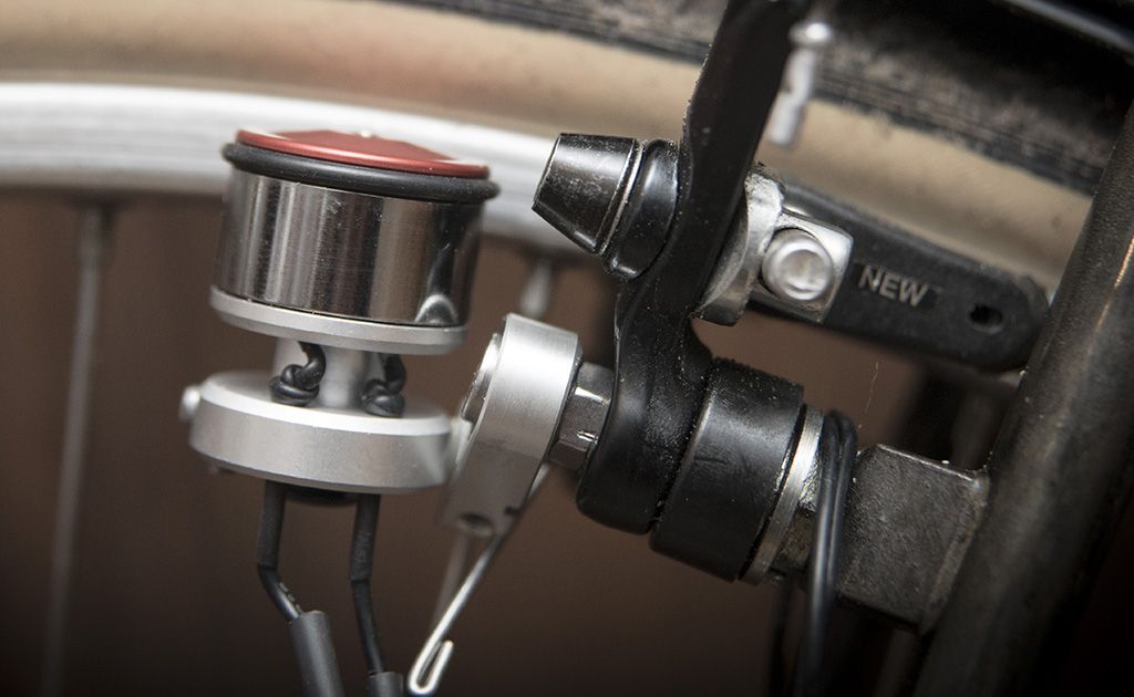

Ich habe vor kurzem mal bei denen angefragt, wie es mit Anlötteilen usw. aussieht, mit der Antwort konnte ich nicht recht was anfangen. …
Das gleiche habe ich auch nachgefragt. Also von velogical scheint es keine Anlötteile zu geben. Ich hab nun den Dynamo und es ist eigentlich auch klar, warum nicht. Im Grunde genügt ein Stück M6 Gewindehülse in entsprechender Länge und eine Feile, mit der der passende Radius gefeilt wird. Eine Standardlösung kann es für die unterschiedlichsten Rohre nicht geben. Allerdings muss man nicht unbedingt Rahmenbauer sein um das hinzubekommen;-)
Das würde dann etwa so aussehen:
Das Bild zeigt wohl @ingnatz Vogel, wenn ich mich nicht täusche. Hoffe, dass niemand was gegen die Verwendung hat, sonst nehm ich's wieder raus
Die Lösung von "meerglas" auf Seite 5 finde ich zwar recht schön, aber doch etwas overdone. Das Alu Frästeil von velogical ist sauber gemacht, sieht "ordentlich" aus und ist sehr durchdacht. Da gibt's einen extrem großen Einstellungsbereich.
Ich hab den Dynamo extra mal an meinem Kildemoes mit dem Cantisockeladapter montiert. Ich wollte sehen, ob das klappt, weil die Cantisockel an dem Rahmen viel zu eng und zu hoch stehen, sodass nicht mal normale Shimano-Cantis montiert werden können (nur die moderneren DiaCompe Cantis haben funktioniert, sehen abe nun aus wie "frog legs").
Klappt!
Nur die U-Bügel mit Schrumpfschlauch zum Anbringen am Rahmen sehen etwas nach Bastellösung aus.
Ich ziehe die Aussage zurück und behaupte das Gegenteil;-)
Nein, Schellenlösungen gefallen mir grundsätzlich nicht besonders gut. Aber irgendwie muss man den Dynamo ja anbringen. Und wenn man nix anlöten will, stellt velogical wohl tatsächlich ein universelles und sinnvolles Befestigungssystem zur Verfügung.
Und im Vergleich zu den "klassischen" Seitenläuferhaltern ist's dann doch noch sehr dezent.
Klappt!
Wie weit stehen denn die Canti-Sockel am Kildemoes auseinander, wenn ich fragen darf (Mitte-Mitte)?
Ich habe über eine ähnliche Lösung nachgedacht, aber bisher davor zurückgeschreckt, weil am Berthoud Randonneur die Sockel ebenfalls sehr eng und hoch stehen und ich den Dynamo zudem vorne montieren würde, wo es noch enger zugeht.
Merci!
So, gemessen. Die Cantisockel stehen 59 mm auseinander. Zum Vergleich: Tommasini ATB 82 mm, Bianchi MTB 84 mm.
Schönen Sonntag,
Klaus

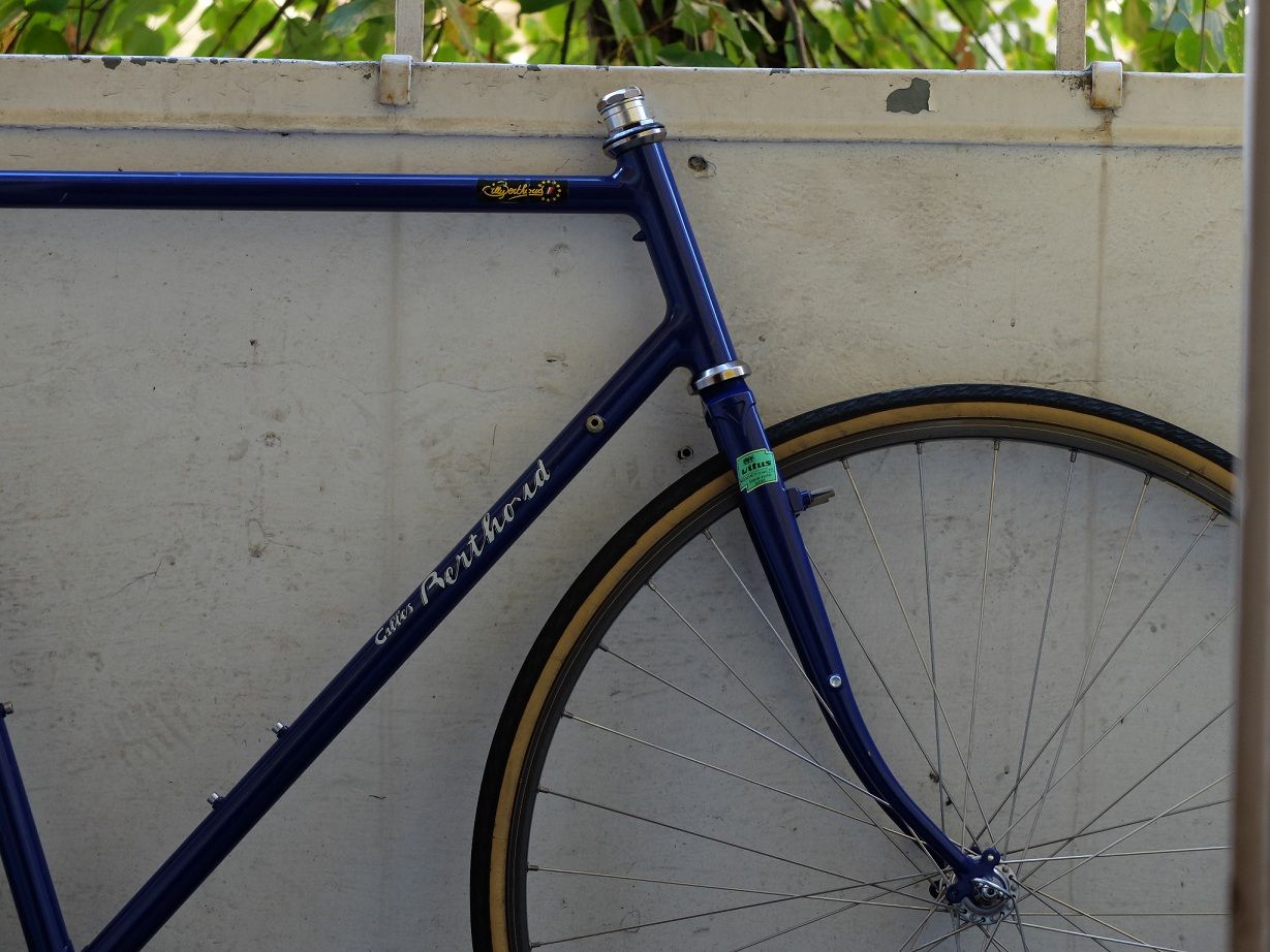

Zum Thema Cantisockel-Dynamohalter:
Generell gibt es ca. 3 Generationen Canti-Maße seit den 80er Jahren.
Generation 1 ca. 60mm von Mitte Sockel zu Mitte Sockel (ca. Mitte 80er Jahre)
Generation 2 ca. 65mm von Mitte Sockel zu Mitte Sockel (ca. Ende 80er Jahre)
Generation 3 ca. 80mm von Mitte Sockel zu Mitte Sockel (ca. ab 90er Jahre bis heute)
Die Velogical Bremssockeladapter sind auf die Canti-Generation 3 hin optimiert, was verständlich ist.
So steht es auch auf unserer Webseite:
"- für V-Bremsen, Cantilever-Bremsen (80mm Mitte-Mitte Sockel)"
