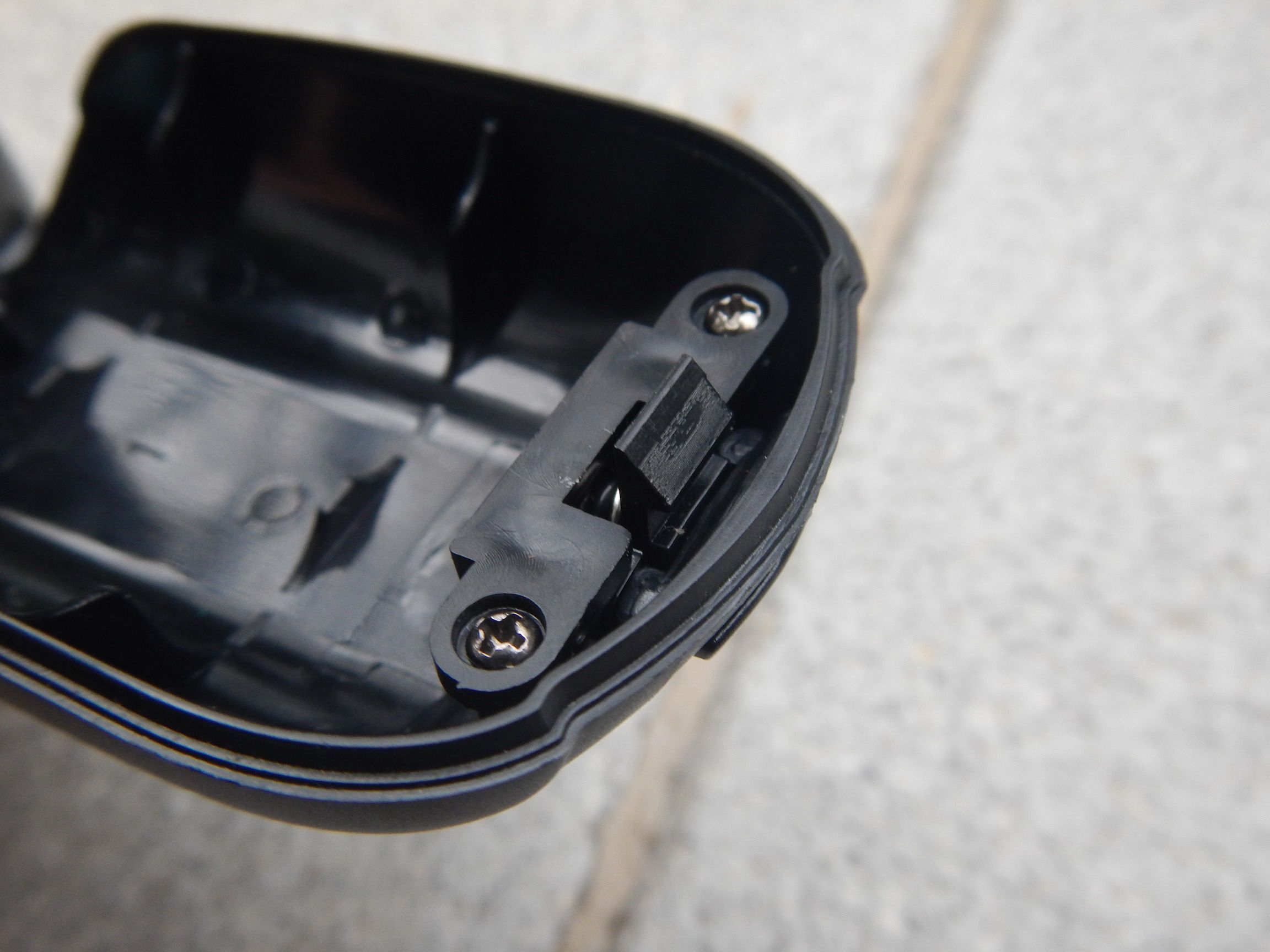

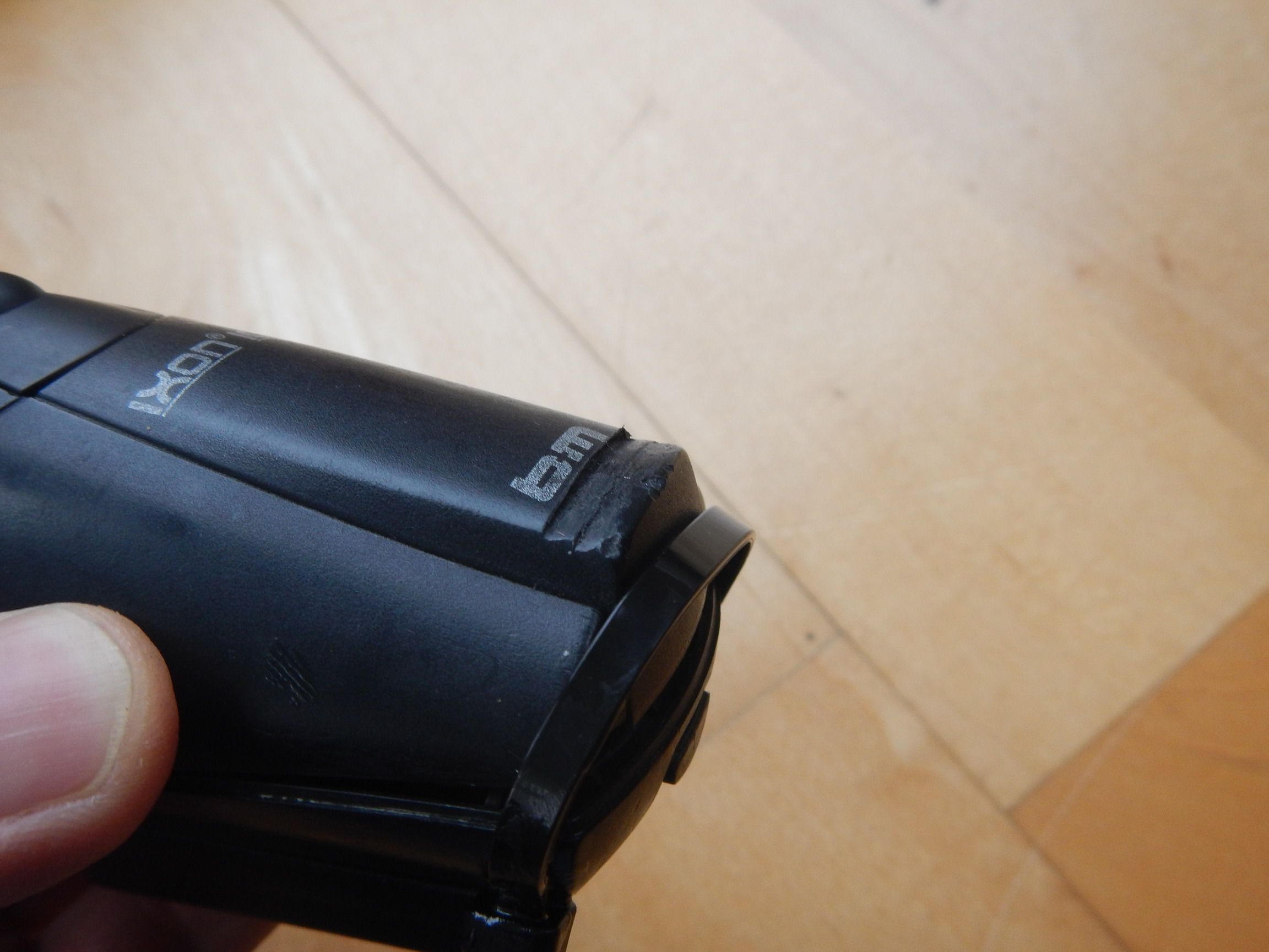

Ich rede von der Ixon IQ. - Diese Lampe ist eine Katastrophe!
Bei der ersten ist der Verschluß hinten in der Garantiezeit gebrochen, innerhalb von wenigen Monaten.
Bei der zweiten hatte ich nach einer Regenfahrt Wasser von Hinten hinter der Scheibe. Später ist die dann Platte in der Lampe zwischen der Elektronik und dem Batteriefach aus dem Halter gebrochen und hat daher keinen Kontakt zu den Batterien hergestellt. Wieder Garantie.
Die mitgelieferten Akkus haben auch schnell Kapazität verloren - vielleicht liegt es daran, dass das mitgelieferte Netzteil den Ladestrom nicht vernünftig begrenzt oder regelt. Also bin ich umgestiegen auf Eneloops und ein BC700 Ladegerät mit Einzelschachtüberwachung.
Bei der dritten Ixon ist das selbe (wie bei der zweiten) nochmal passiert - aber nach Ablauf der Garantie.
Also Deckel abmontieren, Frickeln und diese Platte mit UHU Plus Endfest 2-K Kleber im Gehäuse festgeklebt.
Und jetzt ist mir auch wieder die Nase von dem Batteriefach-Verschluß abgebrochen.
Meine provisorische Lösung:
Mit 'ner Feile Oben & Unten eine kleine Nut in's Gehäuse gefeilt - das geht weil an der Stelle von Innen Verstärkungsrippen sind.
Dann einen Kabelbinder mit UHU Plus Endfest 2-K Kleber unten angeklebt und gegen Öffnen & Verstellen gesichert.
Siehe Bilder:
Aber dieses Produktdesign ist echt SchXXXe!
Entweder ist es "geplante Obsoleszenz" oder aber eine Fehlkonstruktion.
Und das bei einem Produkt welches zu der Zeit (2013 oder 2014) über 50,- Euro gekostet hat.
In beiden Fällen ist es ein Armutszeugnis für Busch & Müller!

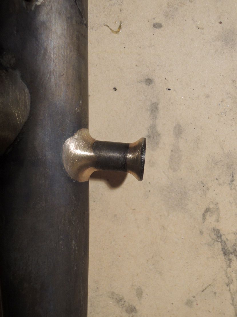

So, gemessen. Die Cantisockel stehen 59 mm auseinander. Zum Vergleich: Tommasini ATB 82 mm, Bianchi MTB 84 mm.
Schönen Sonntag,
Klaus
Zum Thema Cantisockel-Dynamohalter:
Generell gibt es ca. 3 Generationen Canti-Maße seit den 80er Jahren.
Generation 1 ca. 60mm von Mitte Sockel zu Mitte Sockel (ca. Mitte 80er Jahre)
Generation 2 ca. 65mm von Mitte Sockel zu Mitte Sockel (ca. Ende 80er Jahre)
Generation 3 ca. 80mm von Mitte Sockel zu Mitte Sockel (ca. ab 90er Jahre bis heute)
Die Velogical Bremssockeladapter sind auf die Canti-Generation 3 hin optimiert, was verständlich ist.
So steht es auch auf unserer Webseite:
"- für V-Bremsen, Cantilever-Bremsen (80mm Mitte-Mitte Sockel)"
…. "Hindernisse prüfen:
- Felgenbremssockel an 20 Zoll Gabeln rückseitig,
(gegen die Fahrtrichtung), bitte Sonderjustierung bestellen
(es fallen keine Zusatzkosten an),
evt. Konflikte mit Strebe von Schutzblech, Gepäckträger klären"
Wenn im Vorhinein bekannt ist, an welche Cantigeneration ein Dynamohalter montiert werden soll, dann können wir die Auslenkung des Drehfederstabs am Dynamohalter bestmöglich vorjustieren.
Wenn bei Canti-Generation 1 in Verbindung mit breiten Felgen das Justierlimit erreicht wird, dann kann unser Partner

Vielen Dank für die genauen Infos. Die vorderen Sockel am Berthoud stehen tatsächlich gerade einmal knappe 56 mm auseinander (hinten ca. 74 mm).
@ta22os : Hast du die regulären Adapter von Velogical verwendet? Dann wäre ich tatsächlich guter Dinge, dass es auch bei mir passen kann, erst recht, wenn vor dem Kauf der Adapter noch bearbeitet würde.
Danke euch beiden!
Danke euch beiden!
Hallo, für so einen Extremrahmen mit Cantisockeln der Generation 1 (Sockel-Sockelmaß vorne 56mm!!) fräst Ralf Stammel von
www.GESTA-fahrrad.de auf Anfrage sicher einen seiner präzisen Spezialsockel, der dann mit unserem Drehfederstab komplettiert wird.
In der Kölner GESTA Werkstatt gibt es derzeit zwei Musterexemplare.
- Ein Muster für die Montage am Cantisockel selbst, dezent gelöst, ähnlich unseren Dynamohaltern für Cantisockel der ersten Generation:
https://www.flickr.com/photos/compact-tandem/14152965695/in/album-72157630400336986/
https://www.flickr.com/photos/compact-tandem/16535167651/in/album-72157650417722120/
- ein Muster um an der hinteren Sitzstrebe um den Cantisockeldrumrum einen Halter mit Fernauslösung zu platzieren.
Vorzeigbare Fotos der Halter für Canti Generation 1 existieren derzeit leider nicht. Details dann gerne im persönlichen Mailkontakt.
Sockelmaß hinten 74mm ist kein Thema für die aktuellen Dynamohalter.
Dynamohalter Version vorne rechts ist hinten links und umgekehrt.
beste Grüße am Sonntagabend
Danke euch beiden!
Ich hab den "normalen" mitgelieferten Cantisockeladapter genommen. Hat damit geklappt, war aber fast an der Grenze des Einstellbereichs.
Ich würde mich aber mal diesbezüglich an velogical wenden.
