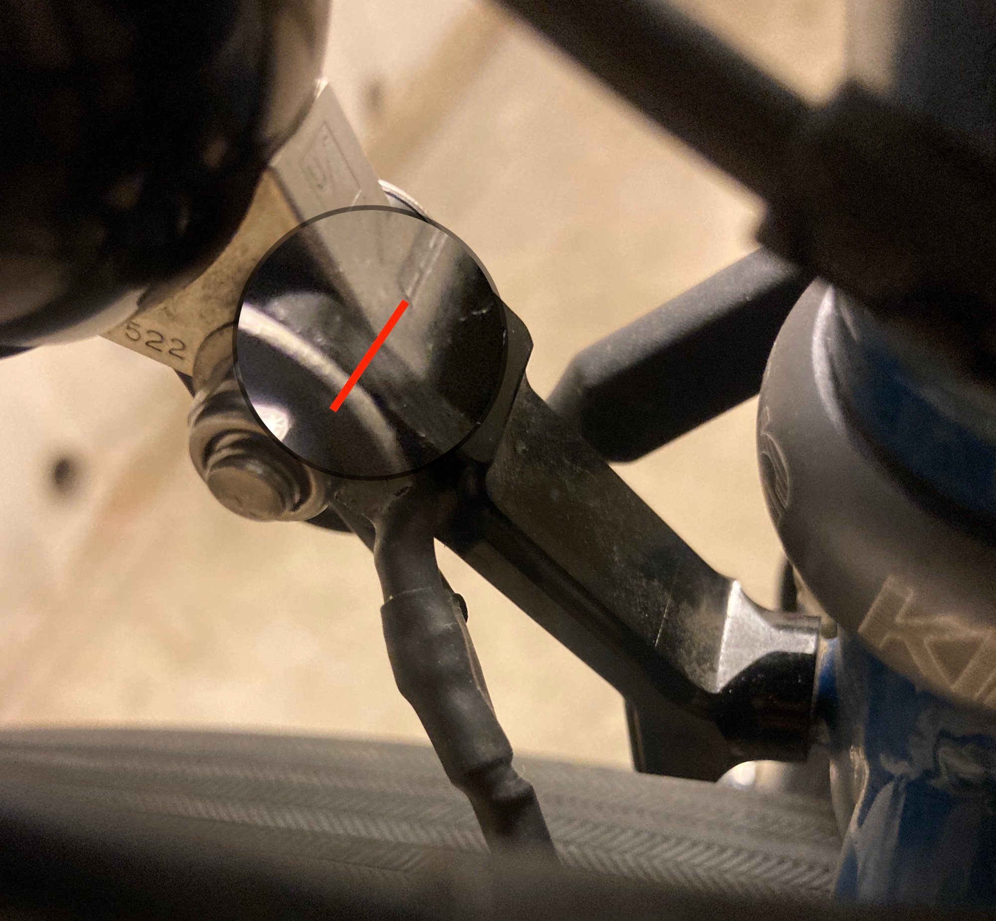

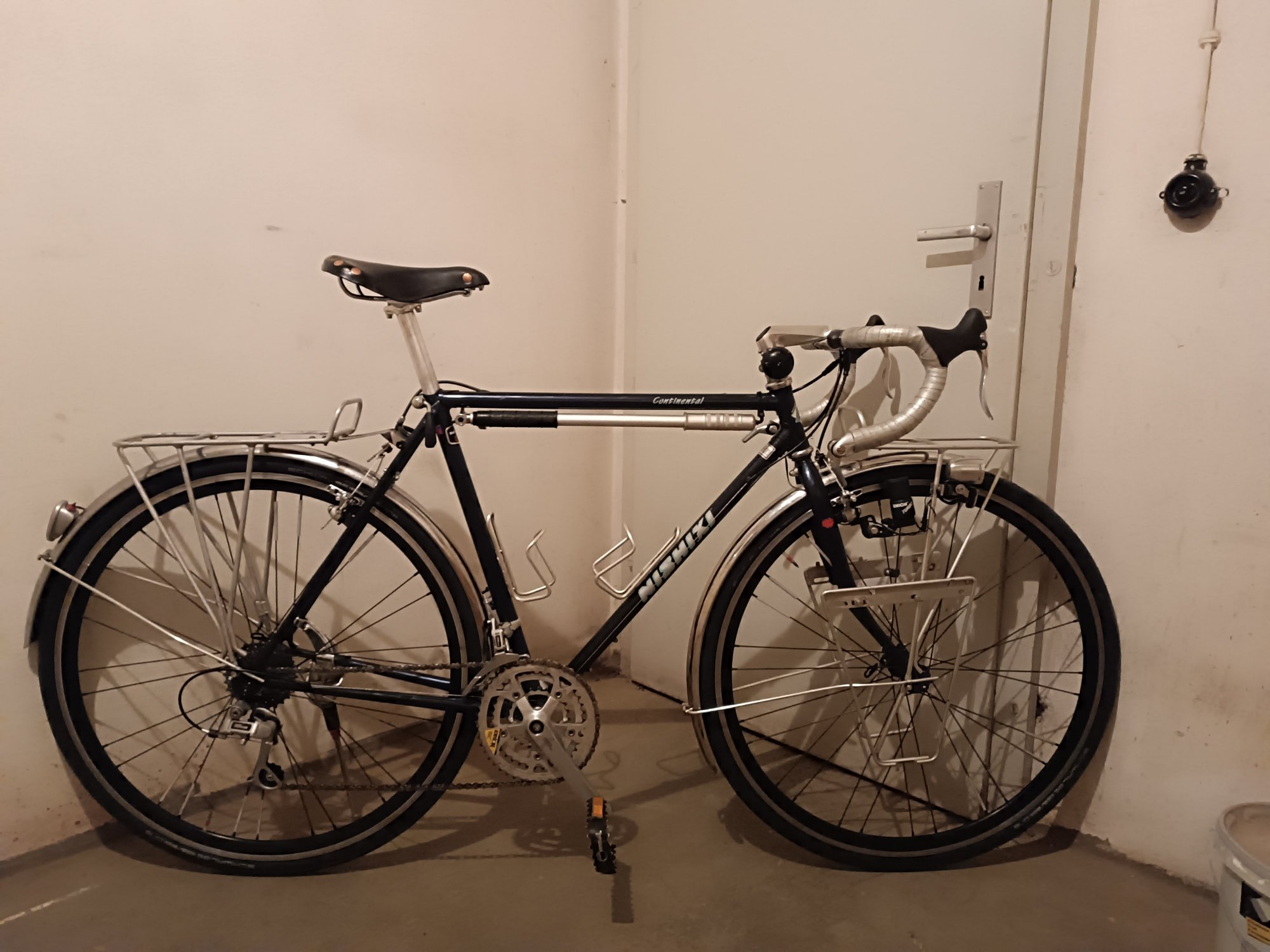

Meine Theorie: Der montierte Lampenhalter ist schwarz lackiert (und aus Alu?) und fungiert wie ein Isolator zwischen dem Ringkabelschuh (RKS) des Rücklichts (RL) und dem Frontscheinwerfergehäuse! Das erklärt auch warum es immer erstmal ging und dann wieder nicht: Ich habe den Scheinwerfer immer aus- und wieder eingebaut zum reinigen und fetten. Und dann hatte der RKS zeitweise wieder Kontakt zur Schraube gehabt, diesen dann aber vermutlich wieder verloren oder die Verbindung war zu schlecht. Weil schon beim öffnen der Schraube am Scheinwerferhalter ging das RL wieder ganz prima. Ich habe dann wieder zugeschraubt, dann ging das RL schlecht oder nicht. Und dann testweise mit einem Klingeldraht Gehäuse und RKS verbunden und sofort gings (rote Linie im Bild). Das würde alles erklären wenns denn so wäre...
@chkamb Rücklicht sieht so aus, da kann man nix öffnen oder irgendwas fummeln. Standlicht-Kondensator ist vermutlich im Scheinwerfer integriert.

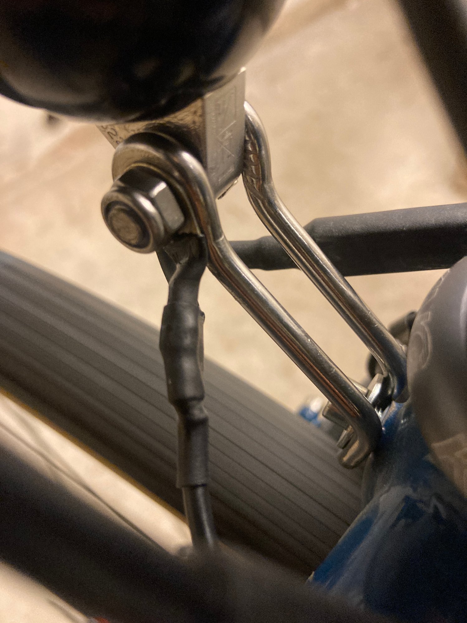

Alter Lampenhalter. Mit der roten Überbrückung gehts sofort
Neuer Lampenhalter. Original SON. Sie legen vermutlich absichtlich keine U-Scheiben bei weshalb ich auch keine montiert habe.
