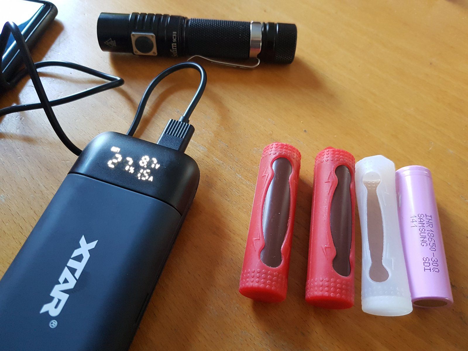

Hübsches Ding dieses XTAR, jetzt noch eine Produktvariante mit wasserdicht und zusätzlichem 2S-Direktausgang (für Scheinwerfer die das selber regeln) wäre der absolute Traum für Kreditkartenradreisende: Scheinwerfer laden mit dem USB-Netzteil das man sowieso dabei hat, Scheinwerfer und Handy/Navi/Rücklicht sonstwas Notlader in einem. Für gewöhnlich würde man bei so einer Reise wahrscheinlich gar nichts nachladen müssen außer den täglichen Standards (Handy, Navi, ggf Kamera), schön wenn man mehrere unerwartete Szenarien mit einem Ding abfeiern kann. Magicshine hat so was, einen 2S-Scheinwerferakku der auch USB spricht, aber vmtl ohne Balancing und außerdem ist mir so ein Teil auch schon mal spontan verstorben, das möchte man auf Reisen eher nicht am Rad haben.Leicht und als Powerbank habe ich das hier. Powerbank und gleichzeitig Ladegerät für 18650.
Es läd im Schnellademodus ein Mobiltelefon mit 9V/1,5A.
