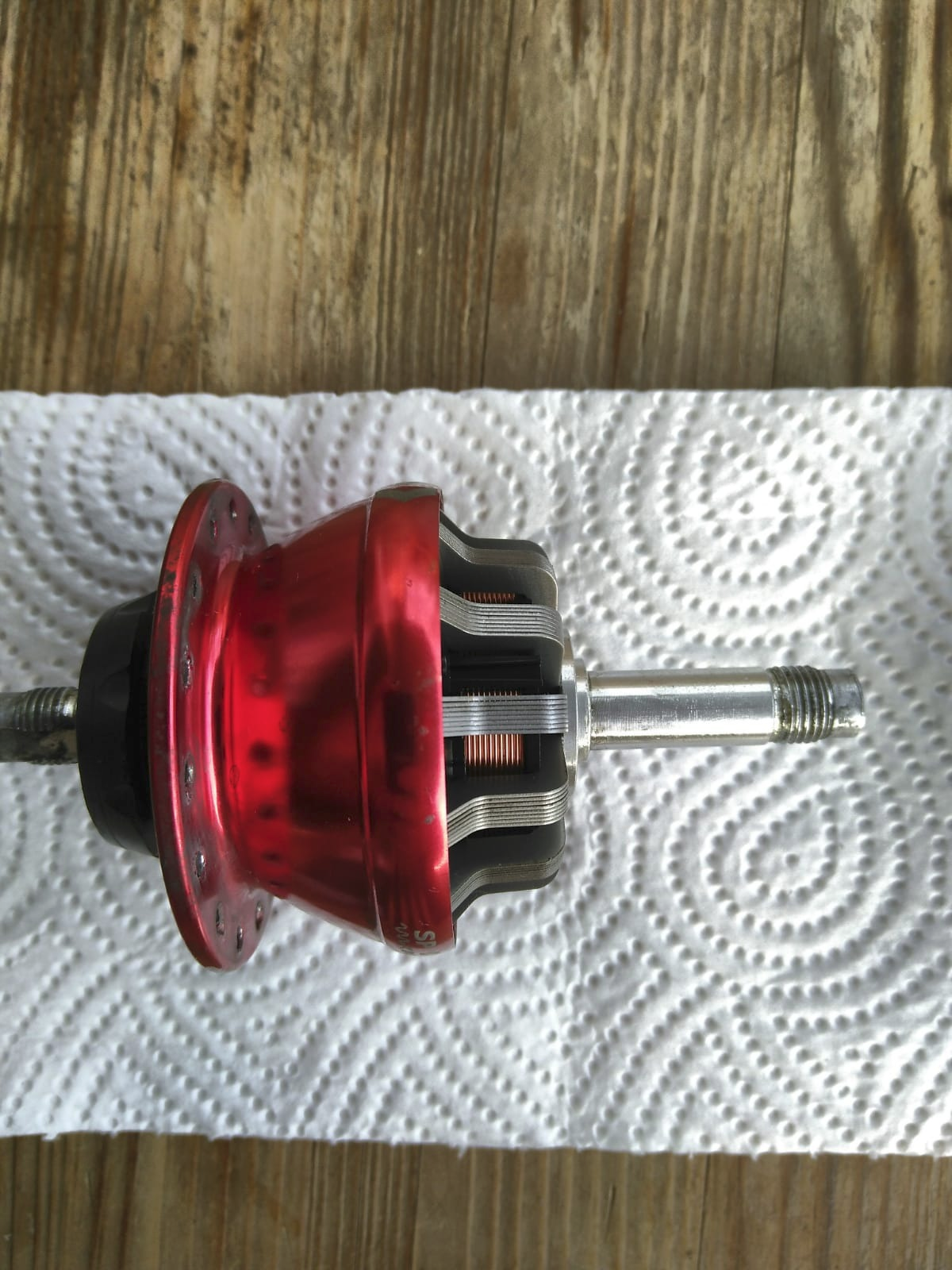

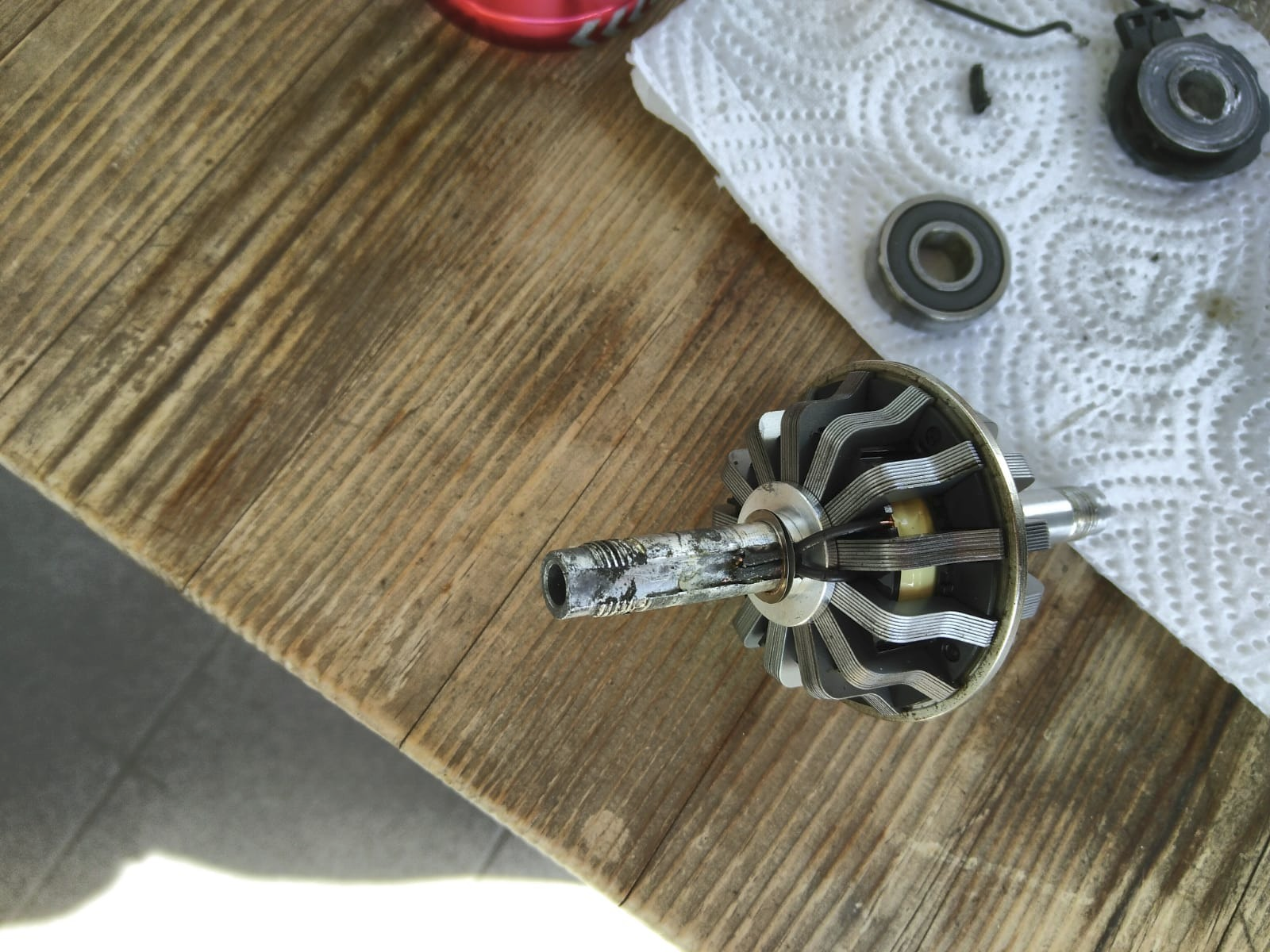

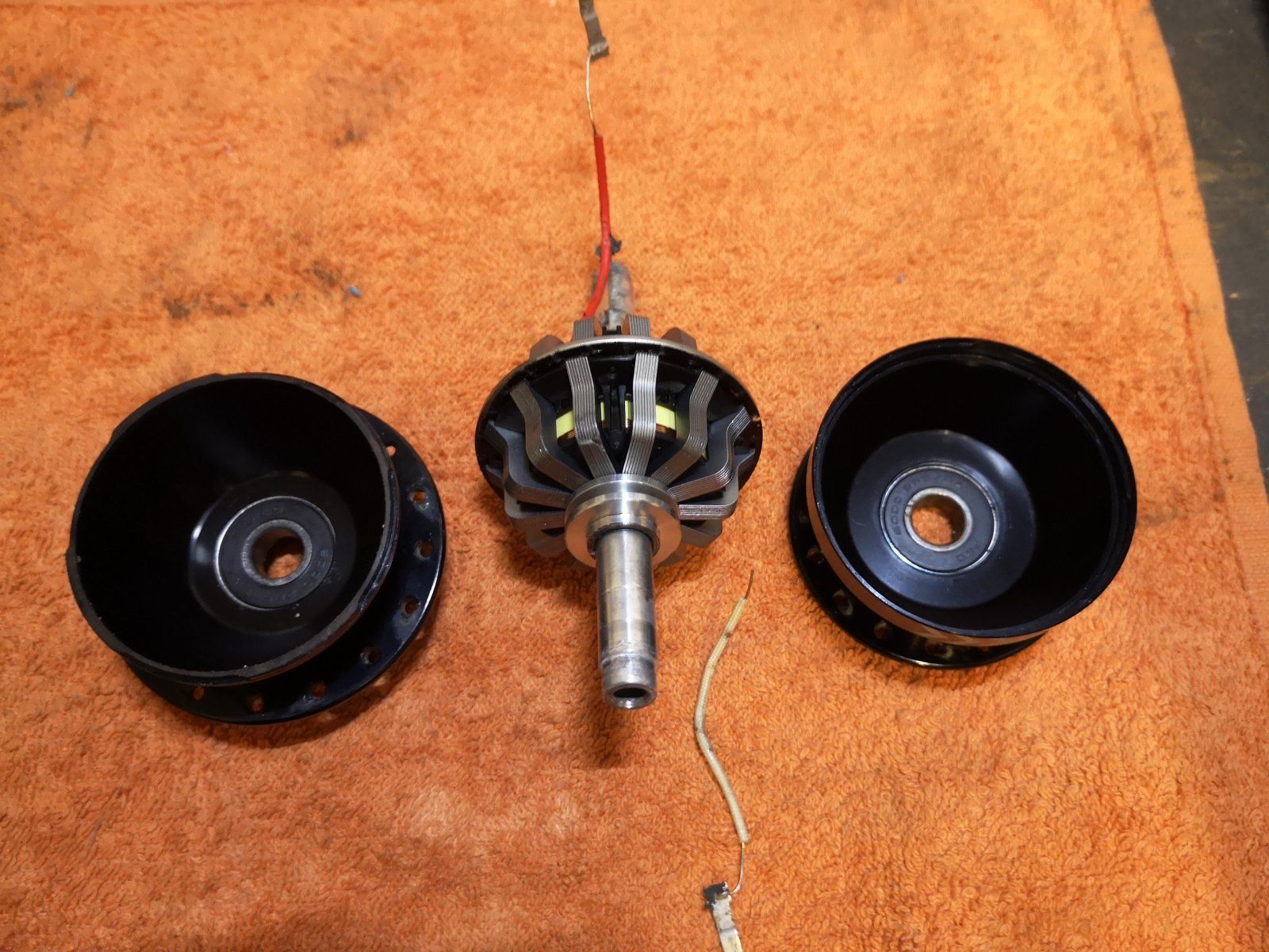

Ich habe so einen Zweiarmigen Abzieher genommen. Wenn Interesse besteht, kann ich auch Fotos vom demontierten SP machen.
Tja, einer der (Qualitäts-) Unterschiede zwischen SON und SP scheint zu sein, dass man für den SP keinen Abzieher benötigt, sondern nen beherzten Griff..

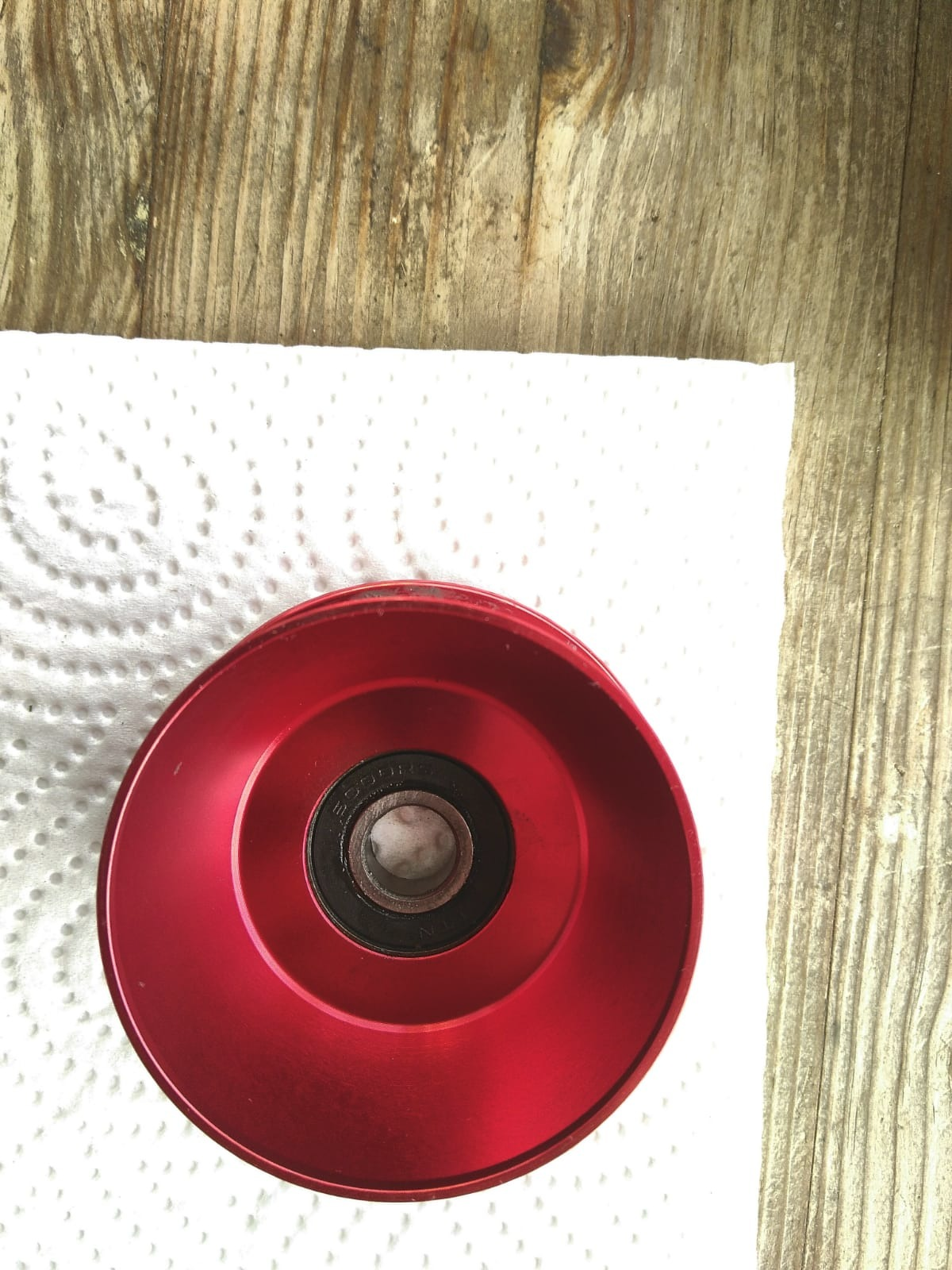

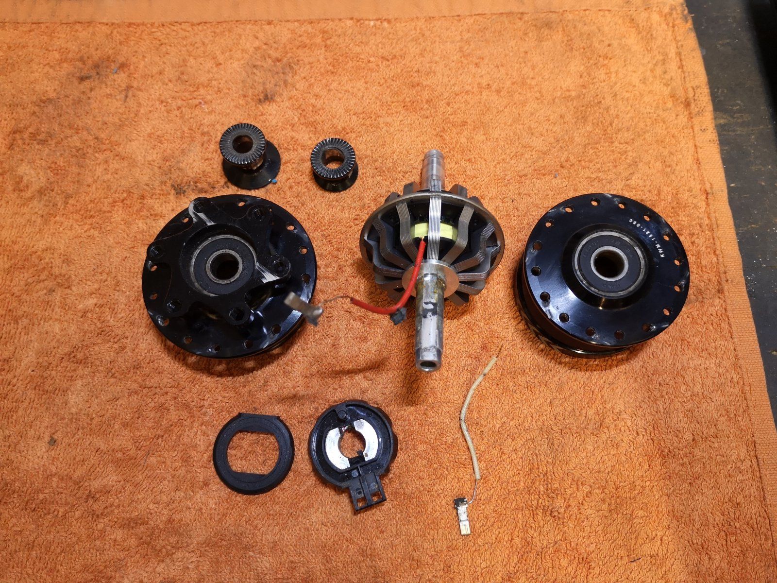

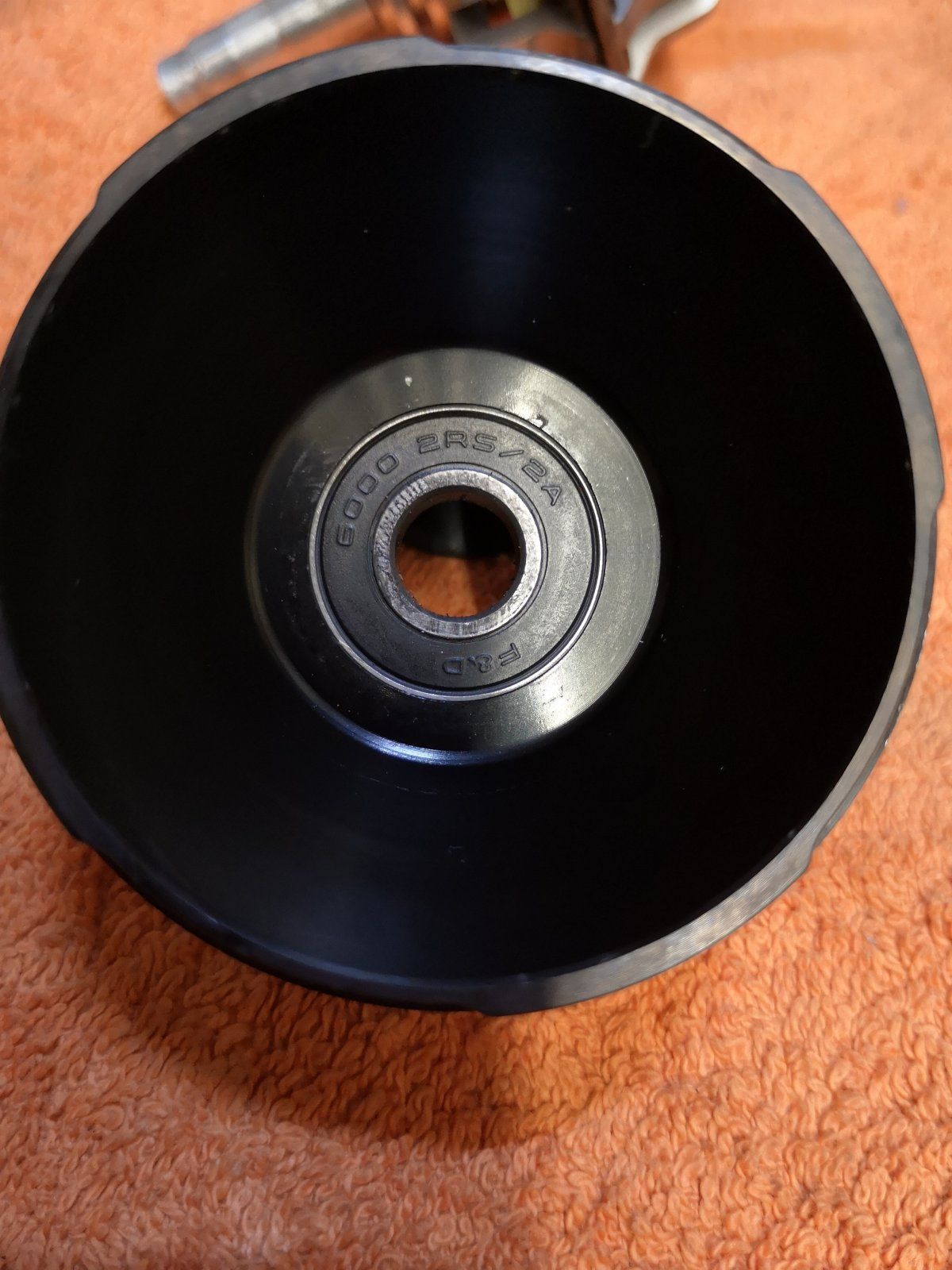

So, hier die Bilder. Auf den Lagern stehen keine genauen Maße. Ich habe gemessen:
Außendurchmesser 26 mm, Innendurchmesser 10 mm, Breite 7,9 mm. Der Abzieher wird mit den Klauen unter dem Speichenflansch angesetzt. Die Spindel drückt auf die Achse. Wenn jemand eine Idee hat wo das weiße Kabel hin kommt, immer her damit.

steht aufm kunststoff..
hier zu haben:
https://www.kugellager-express.de/rillenkugellager-6000-2rs-10x26x8-mmoder
https://www.ebay.de/itm/163837405909oder...
https://www.google.com/search?q=2rs+2a+6000

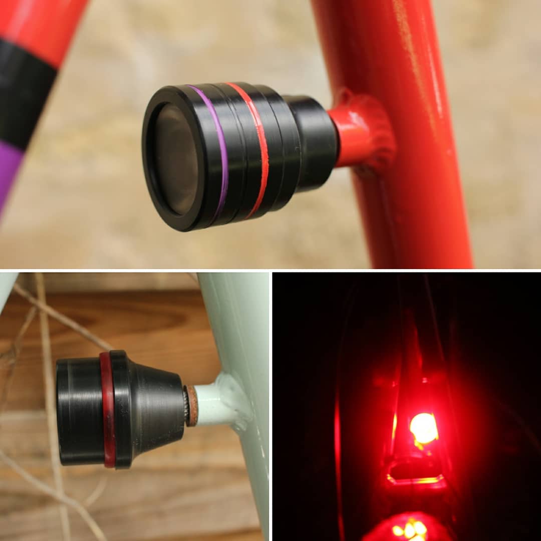

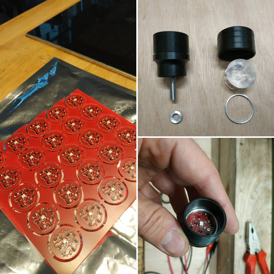

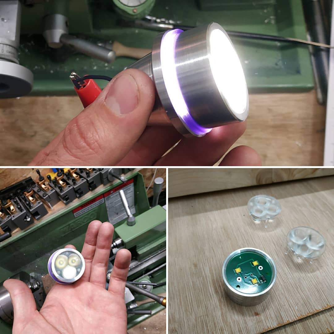

Ein JOS FCD inspiriertes Rücklicht mit moderner Technik (Zitate von Instagram):
"I am Introducing 'The Poppy' - the in house designed and built dynamo powered rear/tailight that has it all.
-made for driving LEDs
-lightweight and compact (~26g and 30x40mm)
-superior efficiency (0.12W @ 6V)
-wide beam TIR optics for visibility from all angles
-5 min standlight
-and of course aesthetics to match both modern and vintage designs=)
-M6 braze-on fitting or seatpost mounting clamp (still a prototype though coming soon...)"
Gibt es auch für vorne:
"Another electronics project/prototype- Simplicity or 'Clarice' triple LED front light. It started as an experiment to improve on the low speed (lack of light) losses due to the 'classic' way of rectifying the dynamo alternating current to direct current and worked much better than I expected! Prototype testing is ongoing.
-Simple no fuss design, no switch, no rear light connection
-Lightweight and compact (sub 80g and 35x40mm)
-Wide or medium beam TIR optics for all riding conditions
-Neutral/daylight (3750K) white color
-10+min Standlight (single LED)
-Full brightness from very low speed (~5kph)
-Aluminum housing acting as a heatsink to cool the LEDs
-Triple Cree XP-G2 high power LEDs
-More speed = brighter
"'Clarice' as is now will have a symmetrical beam. I have other light projects near road testing stage and i plan on testing (even designing) some asymmetric optics as well. In my experience (and surprising to me) the widest possible symmetric beam is actually not too bad since it is not 'concentrated' enough. The thing is with asymmetric optics it is challenging (though not impossible, ie Supernova) running more than a single LED since the dynamo at below 15kph cannot 'drive' them hard enough for sufficient light at all conditions (esp in mixed light from street lights, or in twisty terrain off road etc.).""

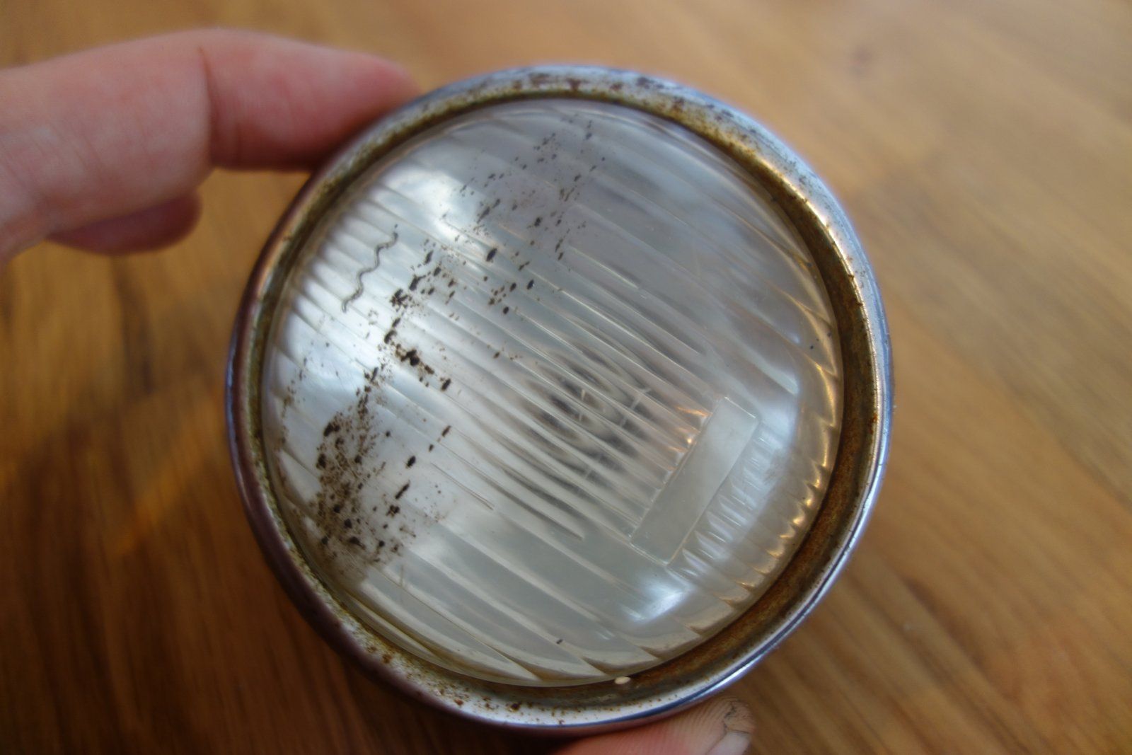

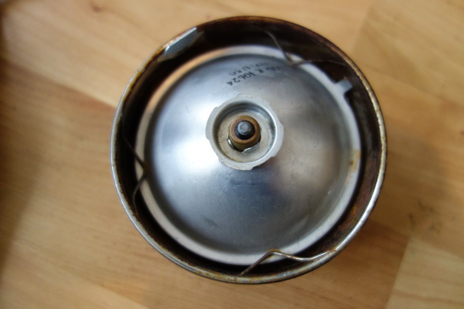

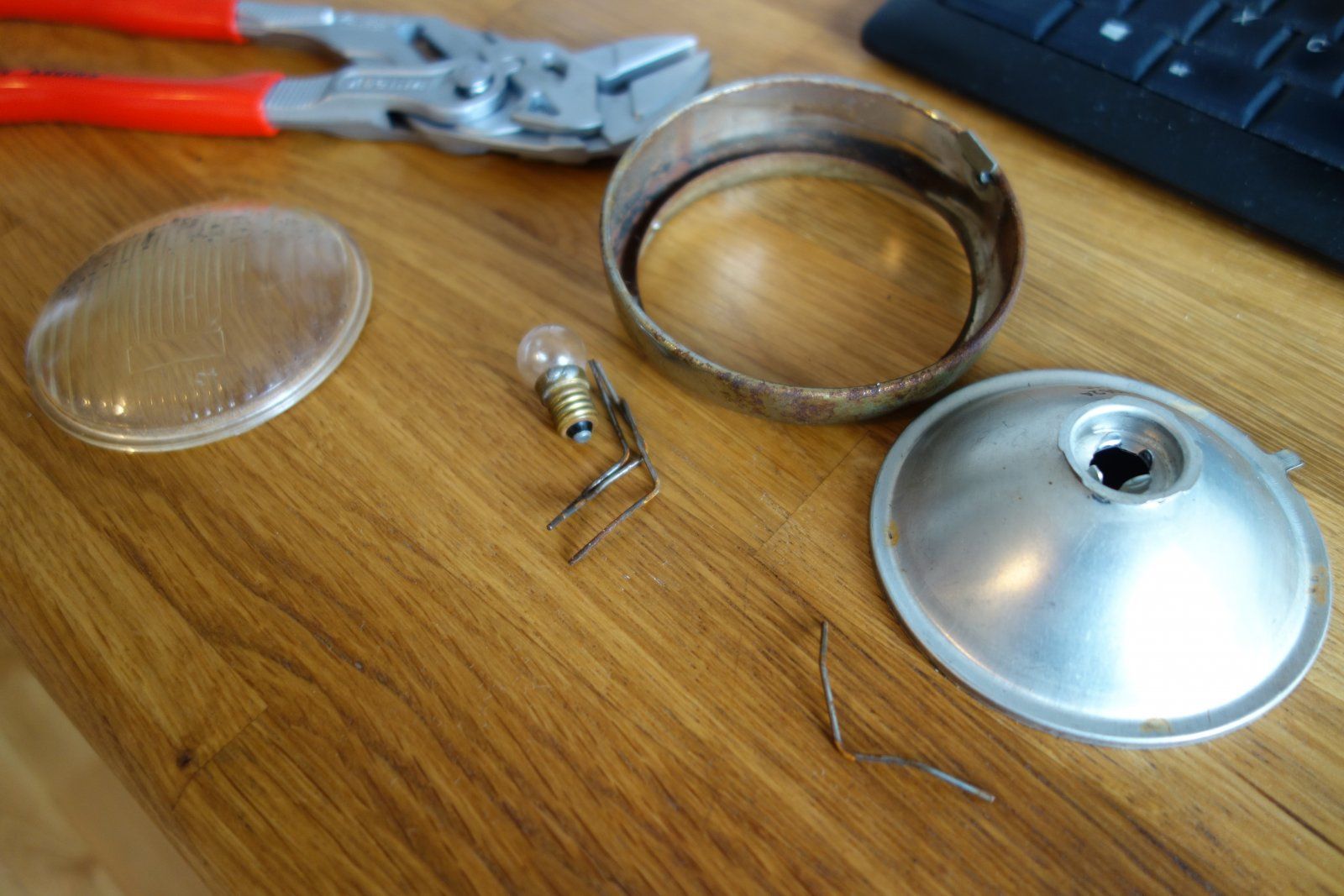

Ich bin gerade bei der Restauration bzw. Renovierung gen Alltagstauglichkeit. Gabel ist raus, alles mögliche Zeug an der Front weicht gerade in Seifenwasser ein. Dabei habe ich mich auch ums Licht gekümmert. Der Dynamo ist oben zu sehen, das Modell das mit einem kleinen Dorn in die Gabel sticht... Dreht aber akzeptabel und macht auch Licht.
Der Scheinwerfer ist am Rahmen befestigt, ließ sich nach etwas Überredungskunst auch demontieren.
Die Lampe ist eine E10 Glühbirne, die Streuscheibe ist aus Plastik und sieht etwas mitgenommen aus. Der Bremszug war ungünstig abgelängt und bei Rechtskurven gescheuert.
Kann man da günstig mehr Licht rausholen? Tipps, Ideen, Hinweise?
1. Lampe:
Was gibt's denn da für LED Optionen? Wenn ich das richtig sehe, hätte ich gern:
E10, 6V, max. 3W, warmweiß.
Ich finde kaum etwas bei "seriösen" Anbietern, ist das so ein Randprodukt? Die hier gibt's in der Bucht, hat da jemand ne spontane Meinung zu? LINK
2. Streuscheibe:
Gibts "schärferes" Zeug als Spüli, dass die Scheibe nicht anfrisst? Polieren mit einer Paste eher sinnvoll oder eher abträglich?

Politur für Uhrengläser verwenden, Kunstoffversion. Ggf. vorher mit feinem Sandpapier anschleifen (jepp).
LED E10 in weiß. Das Gehäuse ist aber auch so voluminös, dass da mit etwas Basteln jeder moderne LED-Scheinwerfer mitsamt des Reflektors reinpassen.

Vielen Dank für die Hinweise zur Streuscheibe!

Das bringt schon was, aber was genau zeigt sich erst, wenn du sie reingeschraubt hast..
