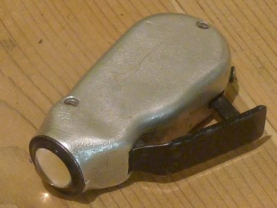

Hätte gern an meinem Klassiker einen möglichst kleinen Akku, fest am Rahmen montiert , für etwa 1St. Strom , wasserdicht, den ich mit alten Scheinwerfern verkabeln kann . Kennt wer sowas ?
Mini-Akku im Frontscheinwerfer?

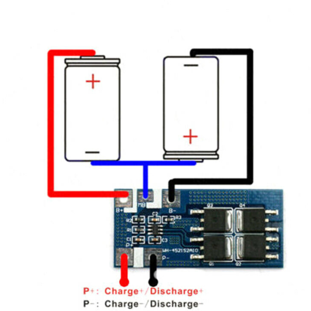

Aber! Zu Lipo-Zellen empfehle ich unbedingt sogenannte Balancer-Boards, deren Endwerte für Über- und Unterspannung genau zum verwendeten Akkutyp passen und die ggf. mehrere solche Akkus in Reihe oder parallel bedienen können. Das taugt meistens mehr, als der serienmäßige Tiefentladeschutz des Akkus selbst, falls der überhaupt vorhanden ist - und erhält Dir bei einer kaputten Zelle im Mehrfachverbund deutlich mehr Restkapazität bzw. Lebensdauer.
Die Boards kosten auch nur ein paar Cent, aber ihre Größe sollte halt mit eingeplant werden, wenn man mit mehreren Zellen arbeiten will.

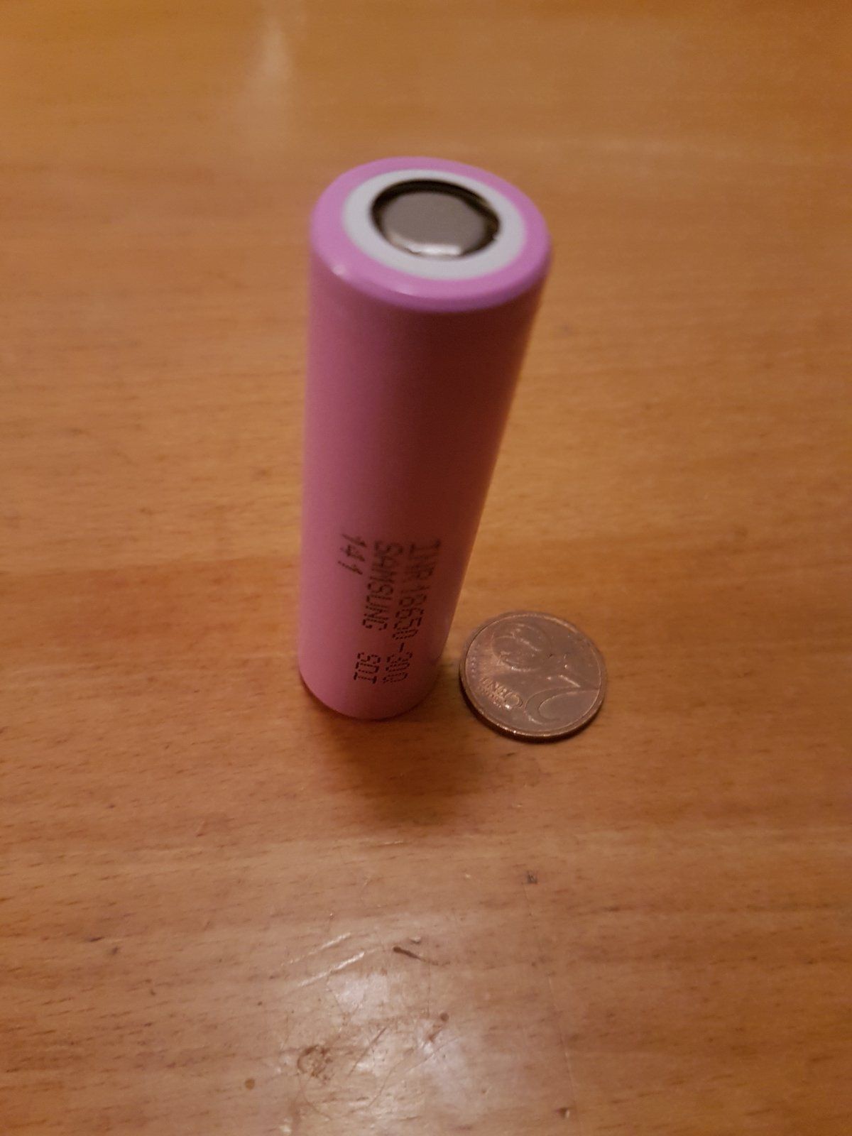

18650 Zellen haben den Durchmesser eines 2ct Stückes. Das lässt sich mit Balancer eingeschrumpft im Rahmen versenken.
Ist richtig. Aber ich finde die Luftpumpenidee schöner. So kann man den Akku zum Laden mit in die Wohnung nehmen, ohne die Sattelstütze ausbauen zu müssen. Viele Radfahrer haben keinen Stromanschluss in der Nähe des Fahrradabstellplatzes. Nachteil ist die Diebstahlsicherung.

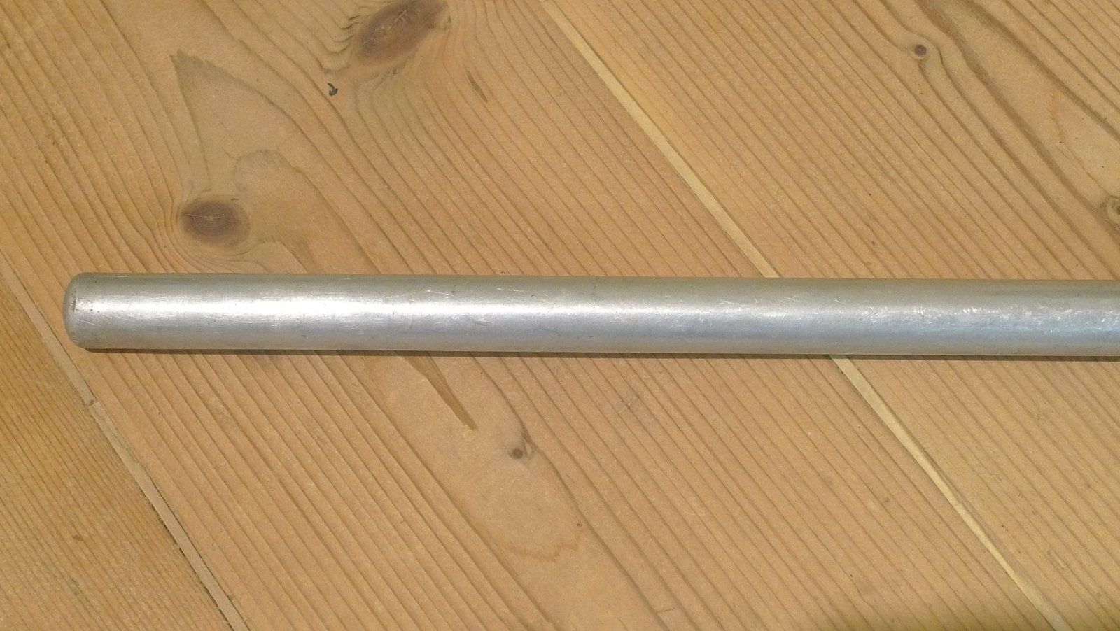

22 mm ist der Außendurchmesser, oder
Innendurchmesser ist 20,5± , die Länge habe ich noch nicht entschieden, kann theoretisch die ganze Pumpe sein wobei ich mehr zu 10 >15cm neige. Die vermutliche durchschnittliche Nutzungsdauer wird eher 1/4 St. am Stück sein. Reserve ist natürlich gut.
Wenn Du in ca. 20 mm einen Akkupack unterbringen willst, wird es mit der 18650 vielleicht auch schon knapp, weil ja neben den Zellen noch die Kabel dazukommen. Ca. 18,2 mm plus Lötfahnen plus Kabelstärke plus Schrumpfschlauch, das kann knapp werden. Mit dünneren Zellen erreichst Du dagegen keine tolle Kapazität (Leuchtdauer) oder brauchst deutlich mehr Länge.

Dazu kommt die Platine für die Ladekontrolle, die auf einen 2S-LiFePo abgestimmt sein muss.
"2S" heißt einfach nur "zwei seriell = in Reihe geschaltet".
Bei größeren Akkupacks z.B. für ferngesteuerte Modelle kommt oft noch ein "P" für parallel geschaltete Zellen dazu, aber das interessiert uns hier nicht. Salopp gesagt: "Reihenschaltung vergrößert die Volt, Parallelschaltung vergrößert die Ampere."
Z.B. wäre ein "4S2P" ein Akkupack mit vierfacher Spannung und doppelter Kapazität der Einzelzelle, also jeweils vier Zellen hintereinander "Plus an Minus" und zwei solche Pakete parallel "Plus an Plus".
Die Platine würde ich so klein und schlank wie möglich wählen, weil sie ja hinter oder vor den Akkus auch noch ins Rohr passen muss. Neben den Akkus wäre die Standardbauweise, aber das geht hier aus Platzgründen nicht. Besonders viel Leistung muss sie hier nicht verkraften, also reicht ein relativ simples Teil.
Rechne dafür mit weiteren ca. 5 cm Baulänge, falls Du kein besonders kurzes Exemplar findest.
Z.B. sowas in der Art:
https://www.ebay.de/itm/165236352161?var=464793197465
https://www.ebay.de/itm/283994397870https://www.ebay.de/itm/112220158788

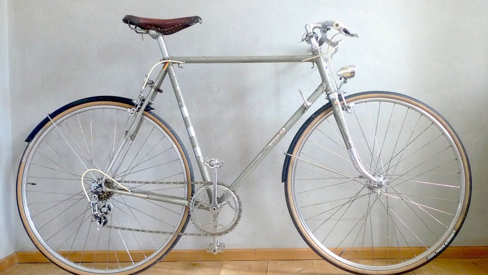

Anbohren würde ich an so einem schönen Rahmen mit zwei originalen Pumpenhaltern eigentlich auch nichts; dabei dachte ich eher an einen, wo die Pumpenspitze sowieso schon direkt am Steuerrohr sitzt.
Ich sehe da zwei Möglichkeiten:
Akkukabel vom vorderen Pumpenhalter an der Bremszughülle entlang führen, dann an der Zughülle für die vordere Bremse nach unten zum Scheinwerfer. Dort "aufdoppeln" und durch die originalen Kabelbohrungen zum Rücklicht führen (also, falls der Rahmen Kabellöcher hat).
Oder
Scheinwerfer an den Vorbau verlegen, wie @hugo77 vorschlägt; Kabel dann an der Zugülle direkt dorthin und ebenfalls wieder "aufgedoppelt" am anderen Bremszug nach unten, unter dem Gabelkopf durch und in den Rahmen, falls er dort halt ein Loch hat.
Wie kommt das Kabel denn bislang zum Rücklicht?

Das Ladegerät kann aber wegen der am Akkupack verbauten Platine ein einfaches Steckernetzteil mit passendem Spannungs- und Leistungsbereich sein; deshalb würde ich mich eher nach dem Stecker richten, den der Lader mitbringt. Gibt es auch alles einzeln und billig.
genau daran dachte ich auch. Mir geht es nicht um Strassenausleuchtung, die Straßenlaternen reichen hier völlig um genug zu sehen, hauptsächlich geht es um das Gesehen werden von entgegenkommenden Radlern auf Radwegen die neben einer Autostraße liegen und um die Str.verkrs.O.
Und das ist der letzte, große Punkt.
Wenn Du wirklich historisch korrekt aussehen willst und alle Teile rückbaufähig bleiben sollen, geht es wirklich nur mit "Taschenlampen-LEDs". Hinten sowieso, weil in die Radsonne garnichts anderes passt.
Wenn Du aber wirklich gut leuchten willst, kannst Du dann auch einfach so ein Ding hier verwenden, mit eigenem Schalter, zufällig passendem Ladegerät und umbaufähigem Akkupack (allerdings als LiPo von fragwürdiger Qualität und Sicherheit):

Damit kommen wir zum Schlusswort und der letzten Minimalisierungsoption, weil die verlinkte LED sowieso an 3,5 Volt läuft:
Verwendung nur einer einzelnen Zelle mit PCB-Chip stat des 2S-Verbunds mit Platine.
Ein wenig löten musst Du aber trotzdem noch und solltest dann lieber wirklich eine LiPo nehmen, weil die LiFePo die nötige Spannung im Durchschnitt nicht erreicht bzw. nicht lange halten kann.
Dafür passt dann wirklich alles auf ca. 7 cm Baulänge und ist entsprechend einfach zu tauschen.
Idee dazu:
Könnte man so einen "Einzeller" in den Pumpengriff bauen und damit die komplette Pumpenfunktion erhalten?
