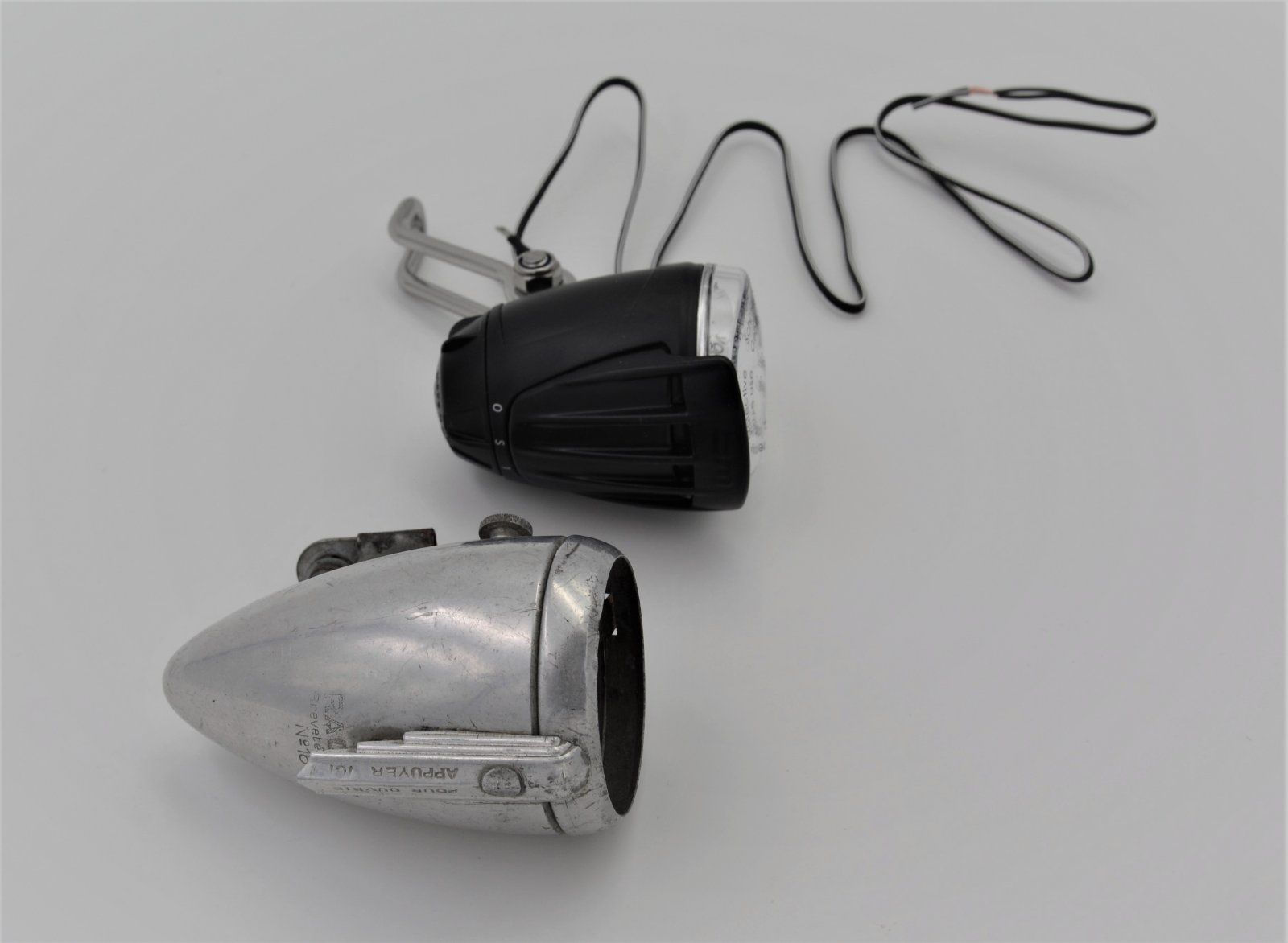

Upcoming Winter Project: Transplantation eines BM Cyo in das Gehäuse eines Radios No 16
Den Radios-Strahler habe ich lange gesucht, dank @artie bin ich auf der Börse in Gent fündig geworden. Betrieben werden soll das Ensemble mit einem Velogical Felgendynamo.
Über folgende Details bin ich mir noch nicht im Klaren:
  • Schaltfunktion komplett beibehalten, nur ein/aus oder komplett überbrücken
  • Originale Streuscheibe vor die vom Cyo setzen oder nur die vom Cyo verwenden (ø Cyo etwas kleiner als die Öffnung im Radios)
  • Einbau des Kaltleiters ins Radios-Gehäuse oder außerhalb
Ich habe die originale Streuscheibe mal vor die Supernova Airstream gehalten, das Lichtbild hat sich nicht merklich verändert. Beim Cyo könnte dies allerdings etwas anders sein, da er breiter ausleuchtet als der Supernova, das teste ich wohl nochmal. Wie ich den Einbau realisiere weiß ich auch noch nicht genau, mir schwebt vor, entweder die Teile des Cyo-Gehäuses als Halter umzubasteln oder eine Halterung aus PA 12 zu drucken oder oder oder ...
Ich halte euch auf dem Laufenden, wird aber alles wohl noch etwas dauern. Wenn ihr zu den o.g. Punkten Anmerkungen, Tipps, Hinweise etc. habt: gerne!
Außerhalb.
Das Ding heißt zwar Kaltleiter, wird aber warm. Die Wärme hilft dem LED-Licht nicht, bei dem die Wärme ja auch abgeleitet werden muss. Dann einen weiteren Wärmelieferanten einzubauen, würde ich nicht machen.
Lieber nach einem passenden Ort suchen, wo der Kaltleiter eingebaut werden kann, ohne dass man sein Licht zu sehr sieht. Kann nämlich irritieren, weil es aber einer gewissen Geschwindigkeit (~40+) durchaus hell wird.
Am Renner habe ich den Kaltleiter hinten (wo auch der Dynamo sitzt) an der Sitzstrebe befestigt, am Tandem vorne unter dem Bügel der Magura-Felgenbremse im mitgelieferten "Käfig". Fällt dort nicht auf, ist geschützt und blendet nicht.
Was sagt Ogando dazu?

Mit Velogical habe ich (noch) nicht über das Thema gesprochen. Ich spiele mit dem Gedanken, den Strahler direkt vorne auf dem Edelstahl-Schutzblech zu montieren. Radios-Gehäuse samt Halter sind aus Alu, zusammen mit dem Schutzblech habe ich also einen guten Wärmeleiter, der sich direkt im Luftstrom befindet. Denkst du nicht, dass dies ist ausreichend ist, um die entstehende Wärme abzuführen?
Ich würde auf jeden Fall Ogando fragen, lohnt immer. :)
Meine Einschätzung als Edelux-Fahrer:
Der Edelux basiert technisch auf dem Cyo, hat aber u.a. wegen seines kompletten Metallgehäuses (Alu) eine bessere Warmeableitung, die die Helligkeit voranbringt. Wenn man jetzt in ein Alugehäuse doch wieder eine Wärmezufuhr einbaut, verbaut man sich seinen gerade eben eingebauten Vorteil gleich wieder.
Deshalb würde ich den Kaltleiter extern verbauen.
Man spürt die Abwärme des Kaltleiters übrigens ganz schön deutlich, das Ding wird wirklich richtig warm.
Ich habe den Edelux aus Metall mit Metallhalterung auf Metall montiert - also auch viel ableitfähiges Material in Reihe. Das hat sicher Vorteile. Aber deretwegen würde ich mir keinen Nachteil einbauen.

Alles klar, vielen Dank für die Info! Wenn ich soweit bin werde ich Velogical mal kontaktieren.

Ich hatte mal überlegt, den Cyo umzugestalten (silber passt irgendwir besser als schwarz), aber das einzige Teil, welches ich ohne weiteres demontieren konnte, war der Blendschutz.
Ich bin sehr gespannt.
Da warst du ja schon weiter als ich bin, ich habe mit der Demontage noch nicht begonnen. Wenn dies nicht zerstörungsfrei geht werde ich das Gehäuse opfern. Wie geht der Blendschutz ab?
Ist mit einer Schraube von unten (durch die ganze Lampe) fixiert. Ist in meiner Erinnerung die einzige Schraube, die man von außen sehen kann.
