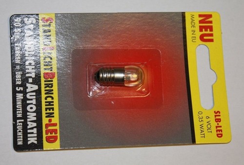

Das Rücklicht wirds wahrscheinlich nicht sein, aber teste es doch mal in einer anderen Anlage. Übrigens musst du es nicht tauschen, sondern kannst es einfach auf LED umbauen, indem du die Birne tauschst. Diese hier ist mit LED und Standlichtfunktion und passt in den normalen E10-Sockel:

3. Die LED Birne für das Rücklicht hatte ich heute morgen schon geordert - du hattest sie an anderer Stelle schonmal gepostet - bevor ich deinen Post hier gelesen habe.

Heute kam schon die LED Lampe für das Standard-Rücklichgehäuse an. Also Glühbirne rein, Dynamo an .. LEUCHTET!
Fronscheinwerfer mit drangeklemmt ... LEUCHTEN BEIDE!
War wirklich die defekte Glühbirne hinten der Grund für einen Totalausfall, sprich der oben erwähnte Kurzschluss? Müsste der Frontscheinwerfer nicht dann allein weiterleuchten ... ?
