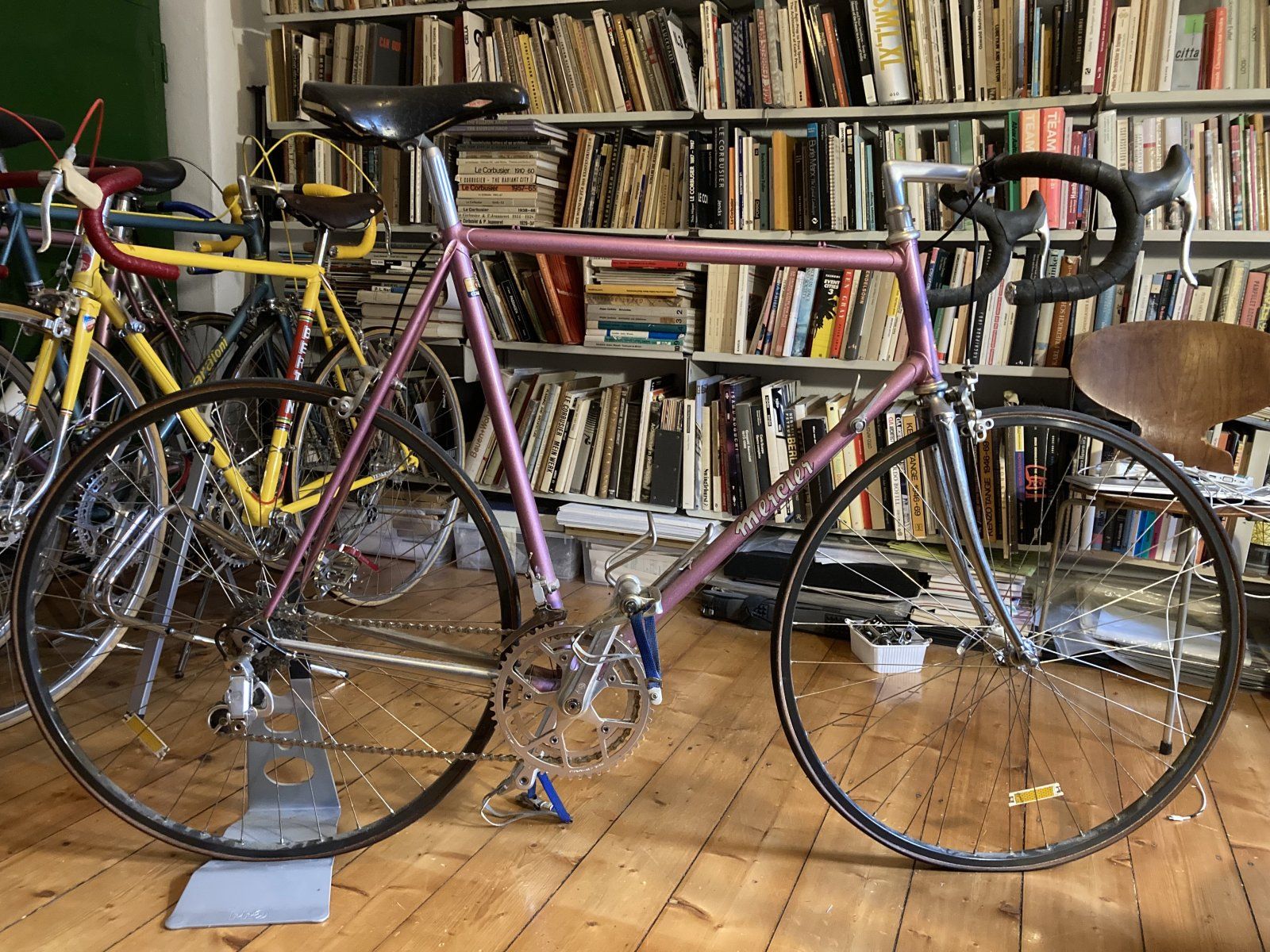

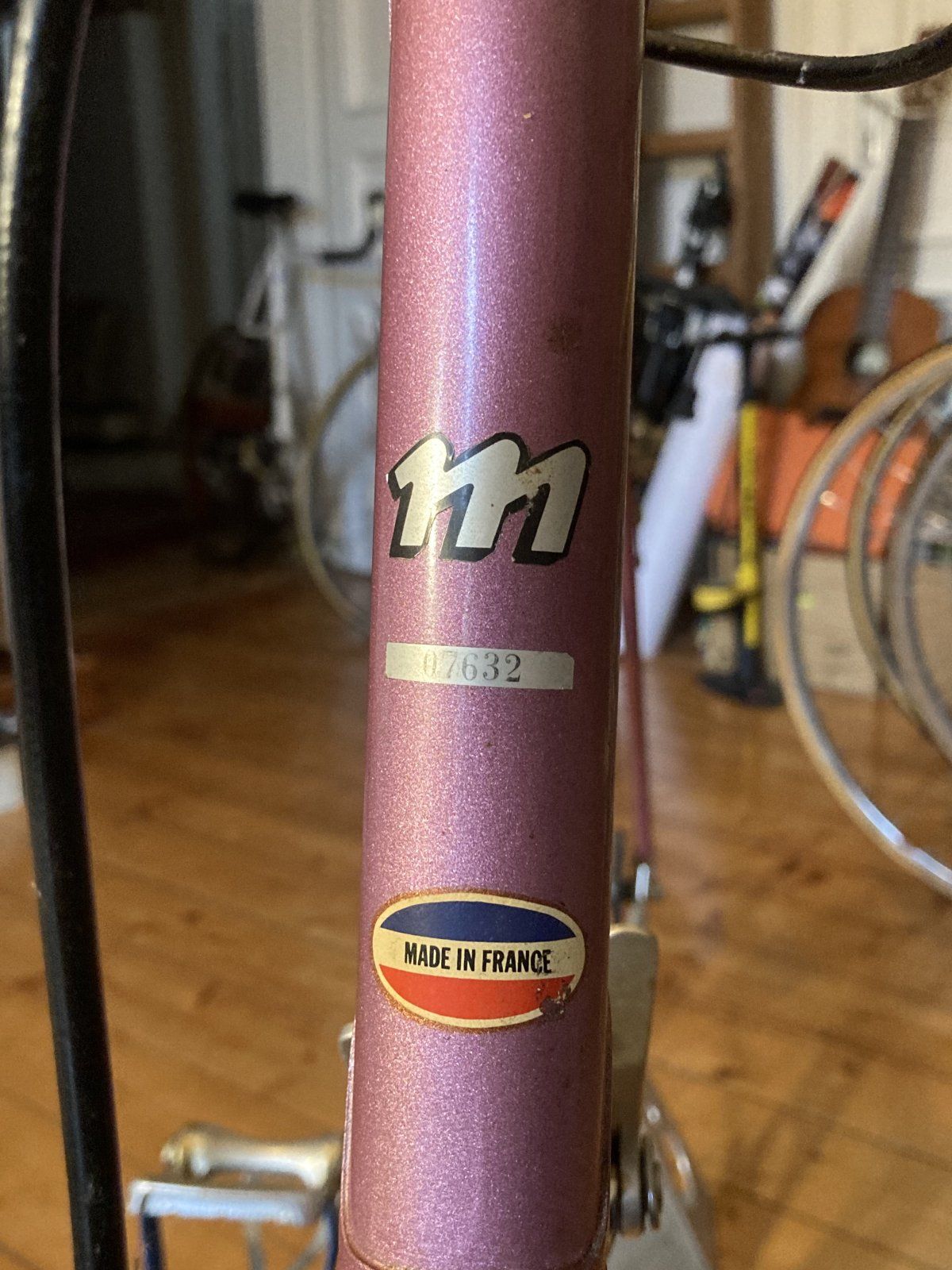

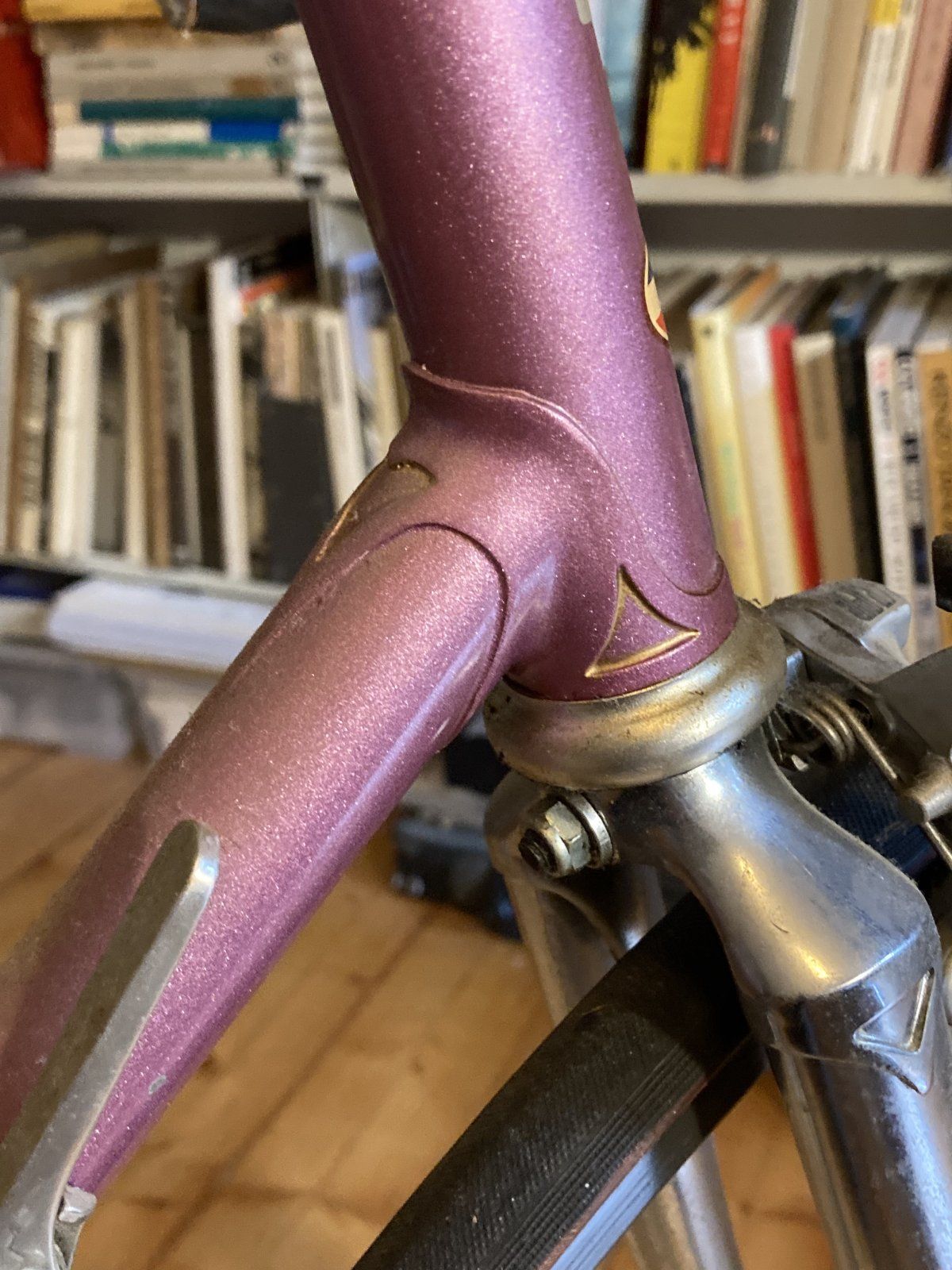

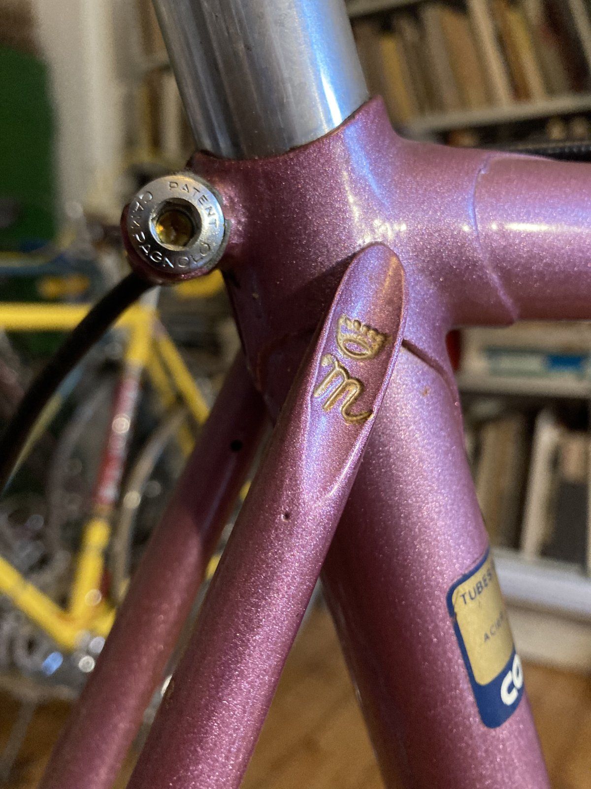

Schon länger hatte ich meine gierigen Augen auf Mercier gerichtet. Schon vor einigen Monaten war dann was in den KA das mir eher wie ein Schnapper erschien. Ich hatte es ungesehen in Hamburg durch meine Schwester erworben die es bis gestern noch in ihrem Keller hatte. Jetzt steht es hier in Braunschweig und es ist in einem erfreulich guten Zustand. Allerdings bisher alles noch verstaubt und ungesäuert.

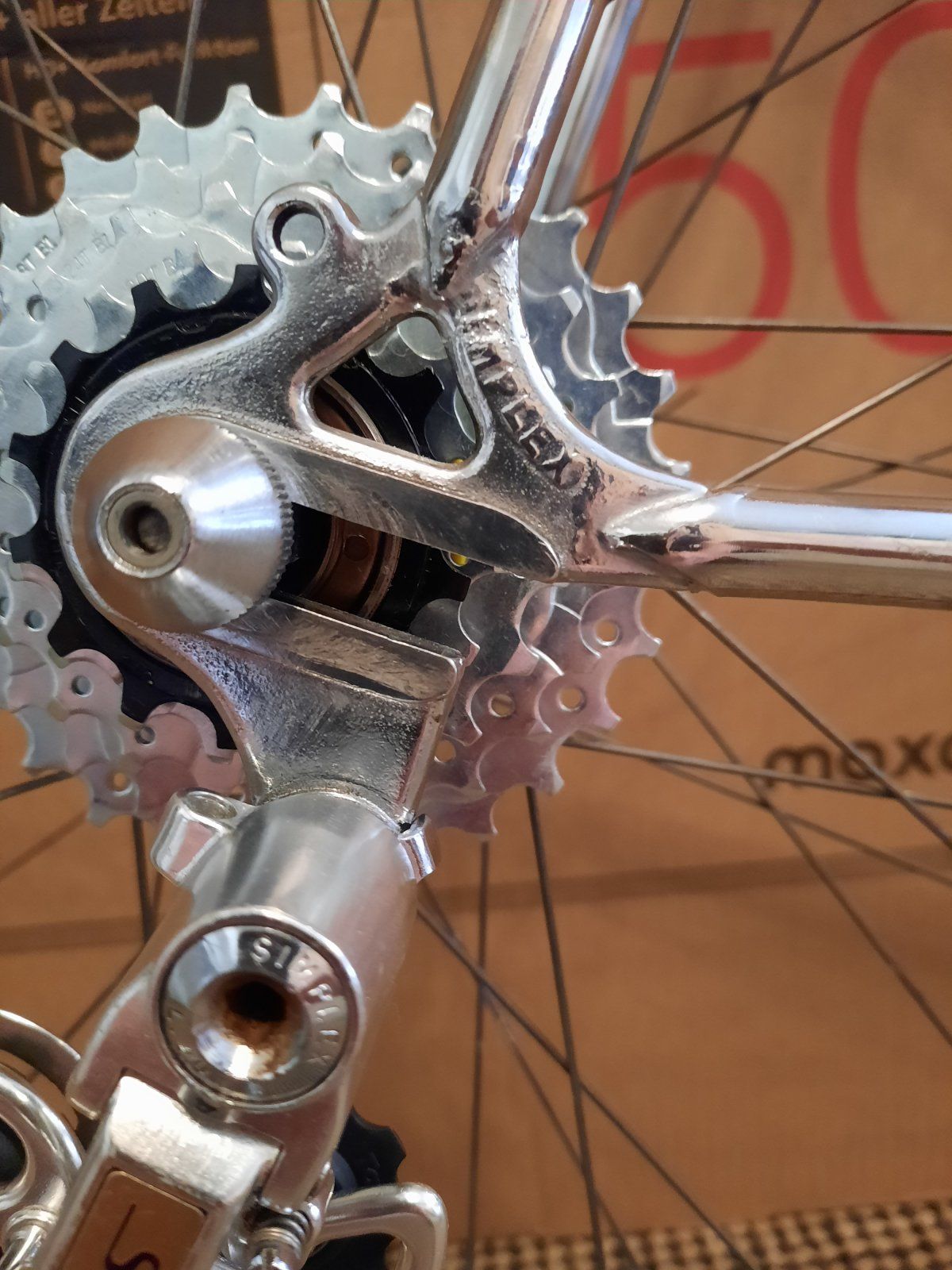

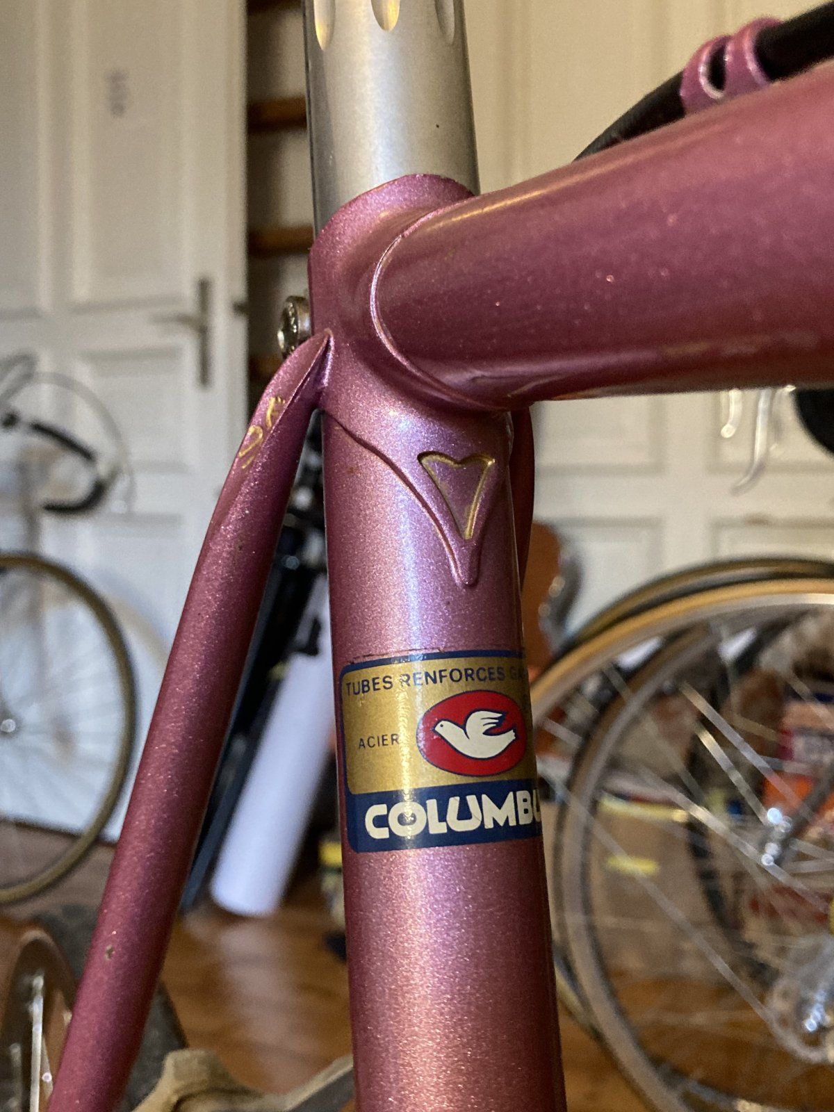

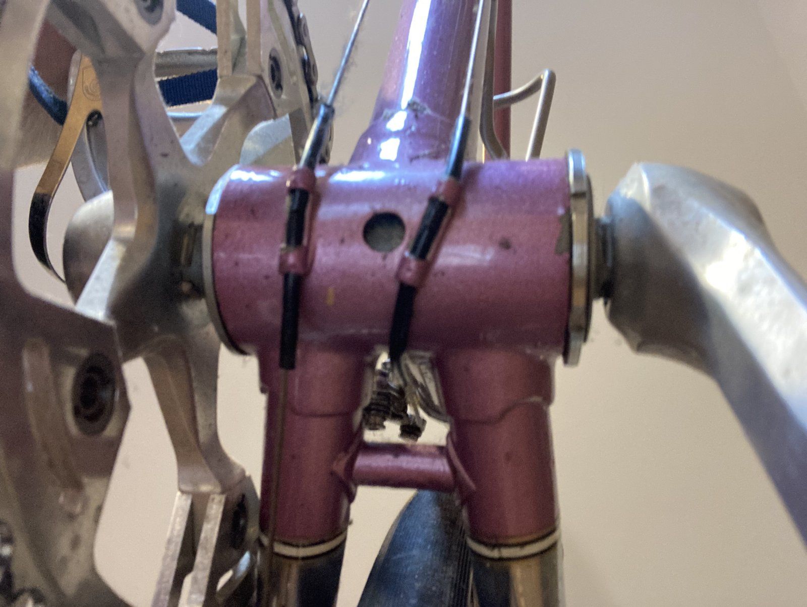

Noch habe ich nicht ganz ergründen können was für ein Model es tatsächlich ist. Ich denke aber das es von um 1983 sein müsste. Sehr schöner Lack, das Alt-Rosa nicht das Mercier Pink. Columbus Rohre (Sattelstütze hat 26,4mm). Verchromte Vitus Ausfallenden. Nur ein kleines Panto "m" mit Krone oben an der Sattelstrebe. Die Gabel ist ohne irgendetwas, - ob die vielleicht ausgetauscht wurde? Vielleicht hat ja hier jemand Infos dazu?
Das Ganze kommt mit einem etwas wilden, ungewöhnlichen Teiel- Mix - Campagnolo Victor Schaltung und Kurbel+Pedale, Campa SR Sattelstütze (26,4), CLB Professional Bremskörper, aber Shimano RX100 Griffe, Mavic Vorbau, 3TTT Lenker.
Hier mal ein paar Bilder.
Anhang anzeigen 1221146Anhang anzeigen 1221147
Ich denke ich werde das Ganze etwas mehr französisch aufbauen, also weitestgehend Campa Teile etc austauschen, mal sehen. Kommentare und Anregungen sind natürlich erwünscht.

Danke dir. Den Katalog hatte ich auch bereits gesehen - deshalb auch meine Vermutung mit 1983. Mal abgesehen vom abweichenden Aufbau was die Teile angeht sind bei meinem Rahmen auch die Kettenstreben verchromt. Ulkig ist ja auch dass das Team Coop Mercier auf den Rädern noch (?) den bolden MERCIER Schriftzug hat wären die Räder im Katalog dann den mercier haben.

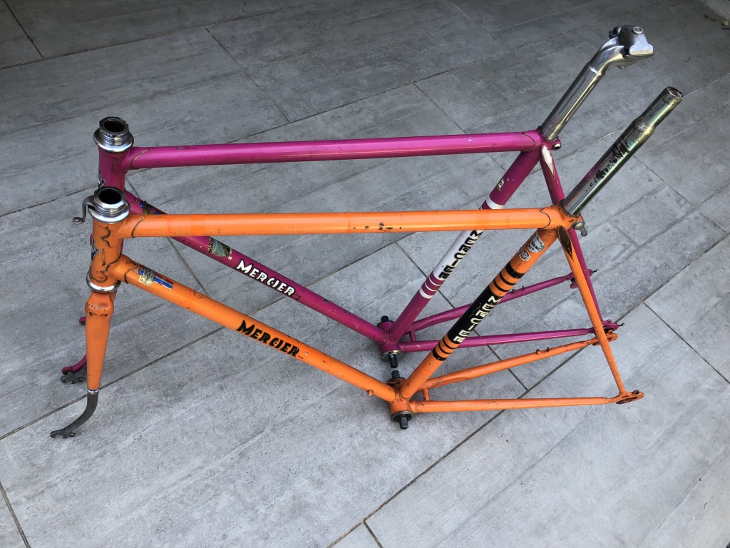

Möglicher Team Mercier Rahmen:
Die Kurbel könnte echt sein. Die Kettenblätter sind jedoch Nuovo Record, nicht Record. Das liesse sich bei Bedarf natürlich leicht ändern.
Die Farbe ist immer wieder ein Wahnsinn! Und die Details des Rahmens gefallen mir ebenfalls, z.B. die Sattelstreben am Sitz- und Oberrohr.

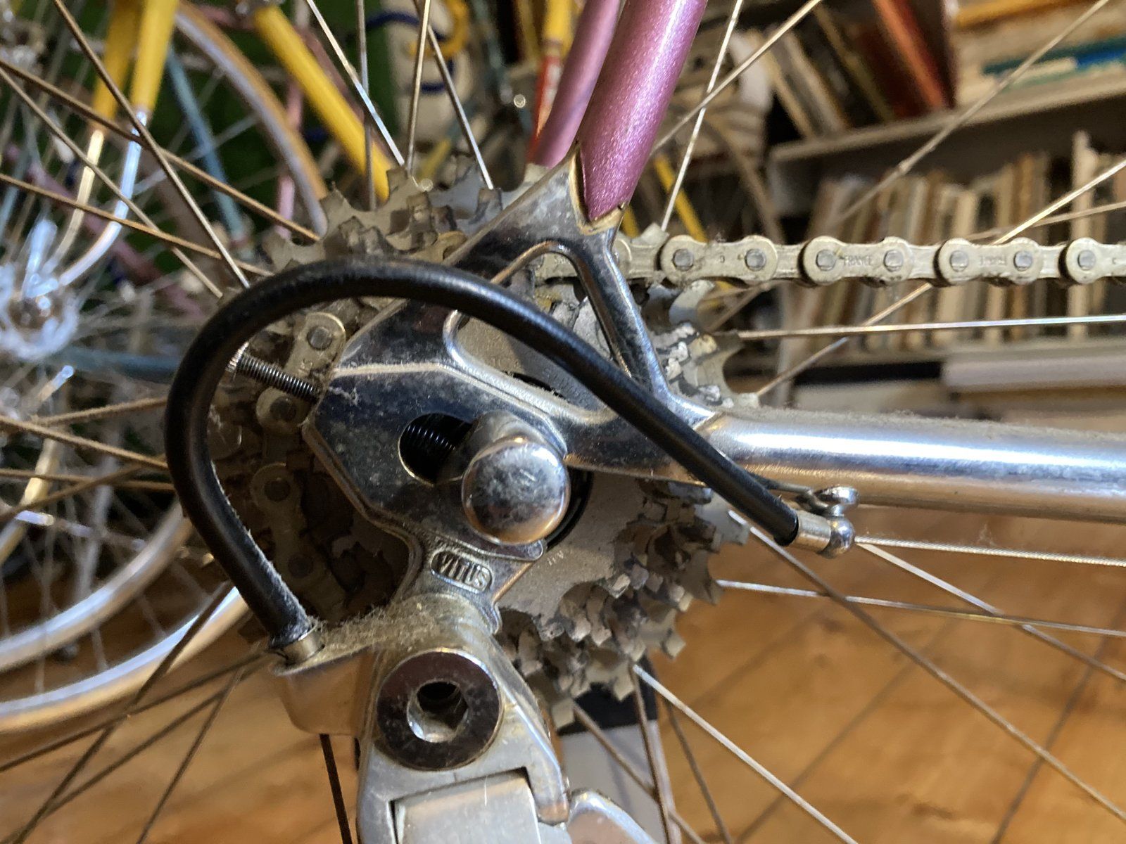

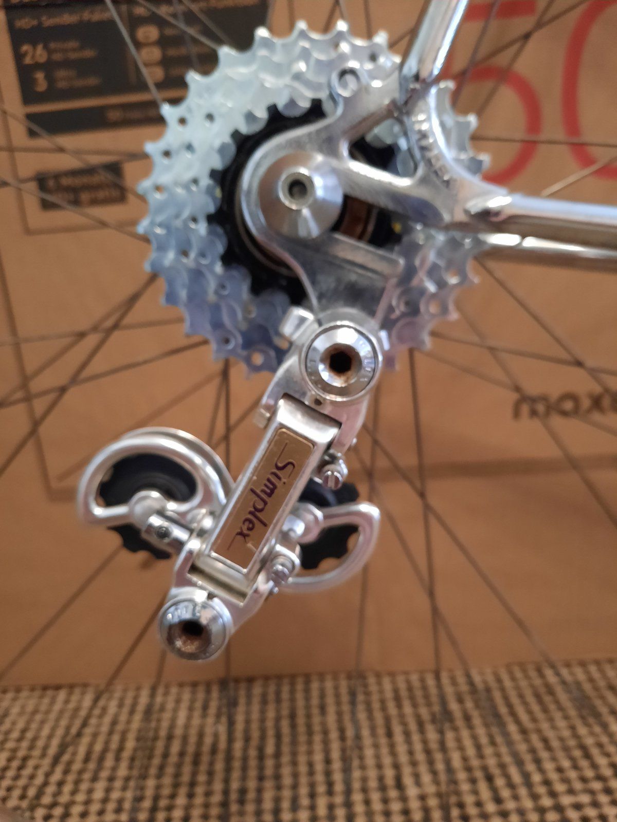

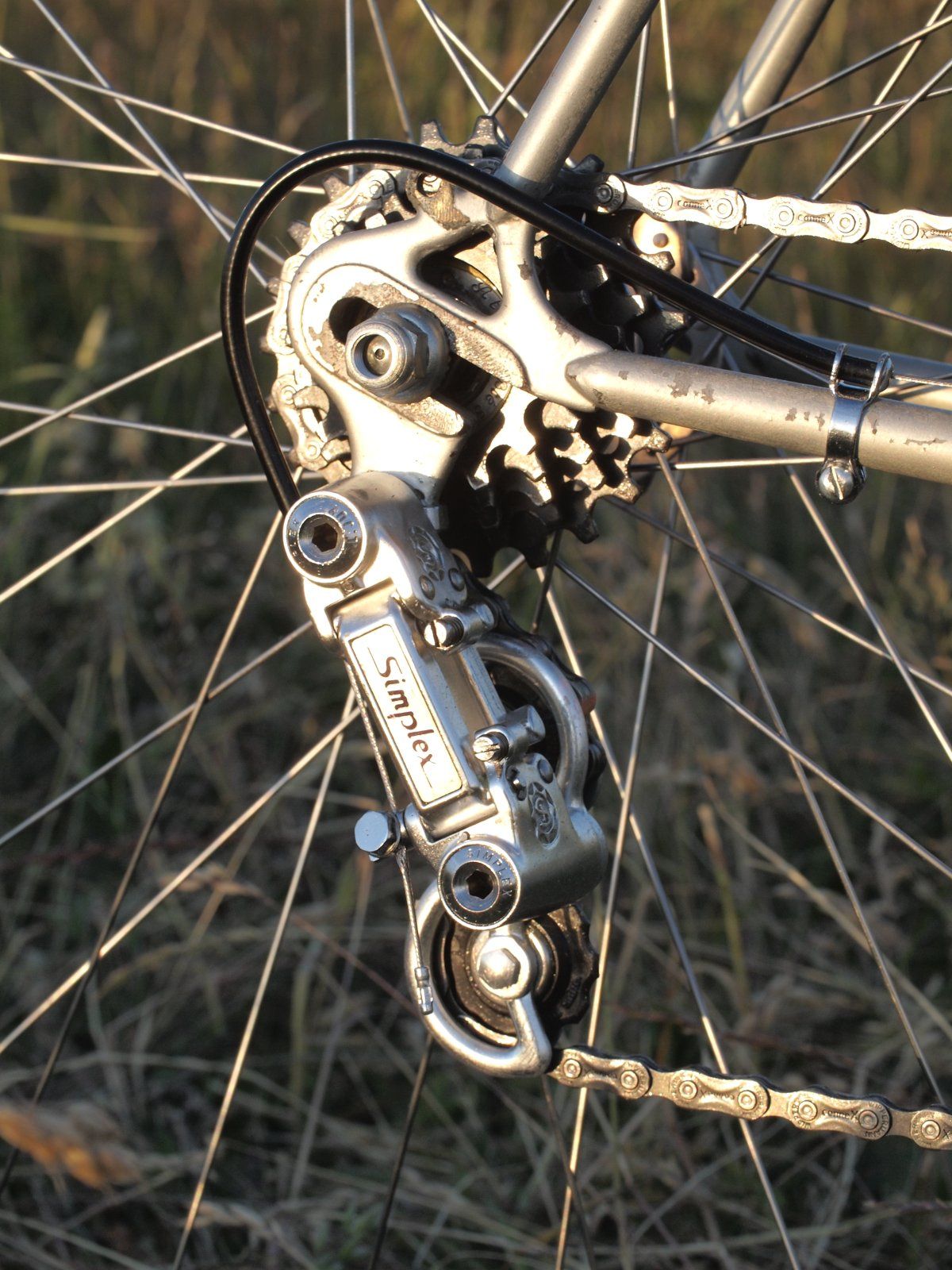

Ja, ist es.
Mit Einbau des Schaltzüge und der Kette (inkl. Ablängung auf die passende Länge) wird das Schaltwerk und dessen Käfig dann in die richtige Stellung gezogen.

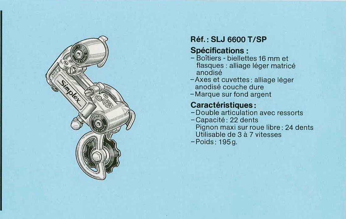

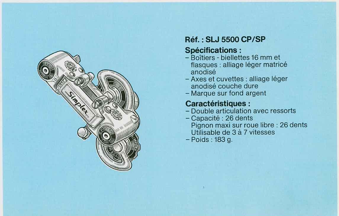

Ist aber kein SLJ6600 sondern ein 5500, oder.
Edit: oder ein SLJ5000, das kann ich nicht ganz erkennen

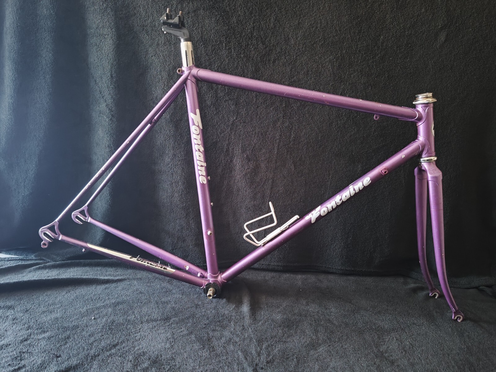

...schon mal sowas von Mercier gesehen?
Anhang anzeigen 1302622Anhang anzeigen 1302623
Anhang anzeigen 1302625Anhang anzeigen 1302626
Angeblich von Raymond Creuset (Megacycle) gebaut
Ich kann mir beim besten Willen nicht vorstellen, dass dieser Rahmen von Mercier selbst stammt. Ich habe schon einige Mercier Topmodelle gesehen, deren Details definitiv auf BaCo schließen.
Zum Beispiel bei diesem hier konnte man ganz klar den typischen Strebenübergang erkennen:
Dementsprechend ist meiner Meinung nach klar, das Mercier auch in gewissem Mengen zugekauft hat.
Der Rahmen sieht ja eher so aus als würde er, Beispielsweise von SMG, stammen.
edit:
Ich habe auch ein weiß neulackiertes Teamrad von Mercier im Kopf, das hatte auch ganz typische SMG Details, wie die Muffen, doppelte Sattelstützenklemmung etc.
