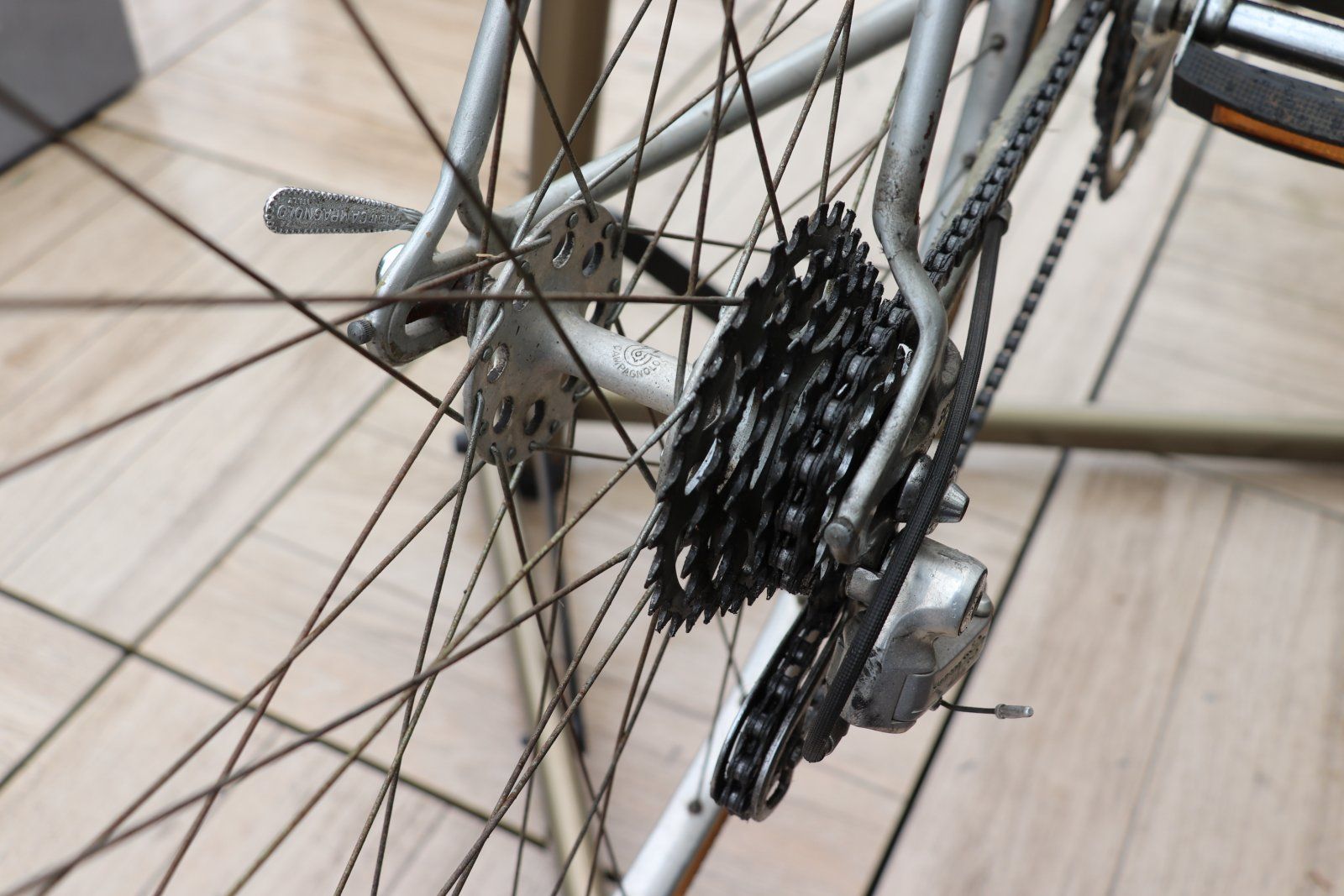

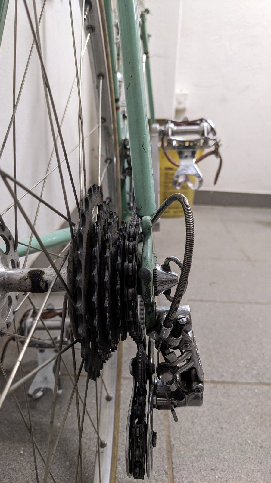

Hier sieht man eine handelsübliche Nabe mit EB 120 und 5x Kranz. Der Platz zwischen 5tem Ritzel und Aussenkante NabenKonusmutter füllt ein 6tes Ritzel mehr als aus, wenn man enen 6x Kranz aufschraubt.
Da geht ohne Tricksen nix und bei dieser Trickserei mit Umspacern und Neuzentrieren helfen deine geliebten Ausfaller ein paar MM.
Denn:
Hier kann man erahnen, dass es Probleme beim Schalten vom Vorletzten auf das Letzte geben kann. Hier muss ich eine ganze Ritzelbreite Umspacern, bei deinen Ausfaller tut's etwas weniger.
All die Trickserei hat man nicht mit einem 6x Compact Kranz. Habe ich da, klappt einwandfrei und war Ende der 60er der heisse Scheiss.

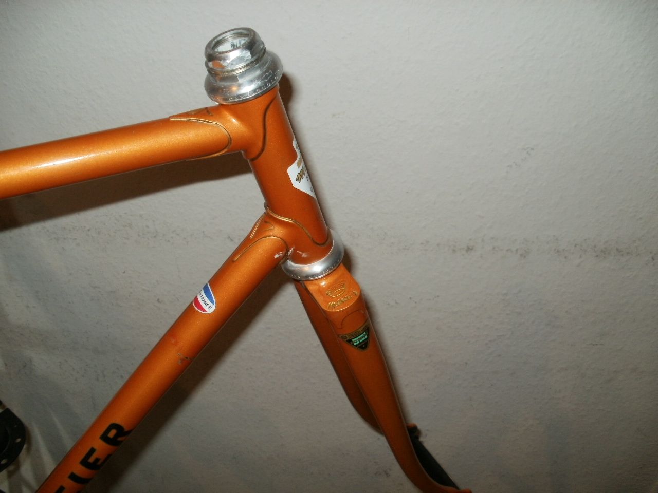

Moin,
ich wollte heute mal bei dem Mercier einen Steuersatz einbauen.
Brauche ich da was spezielles, also 25 x 1 ist klar, aber muss der
Gabelkonus auch ein anderes Mass haben?
Wie meine drei Vorredner, @FSD , @Flat Eric und @Grautvornix bereits darauf hingewiesen haben, gab es bei den Franzosen drei verschiedene Gabelkonusdurchmesser, nämlich 26.4 mm, 26.5 mm und 27.0 mm (siehe Foto des Stronglight B10 von @Grautvornix).
Ein einziges Maß wäre ja auch zu einfach. 😉
Also genau nachmessen und den passenden Steuersatz besorgen. :daumen:
Nochmal ernsthaft:
Denn:

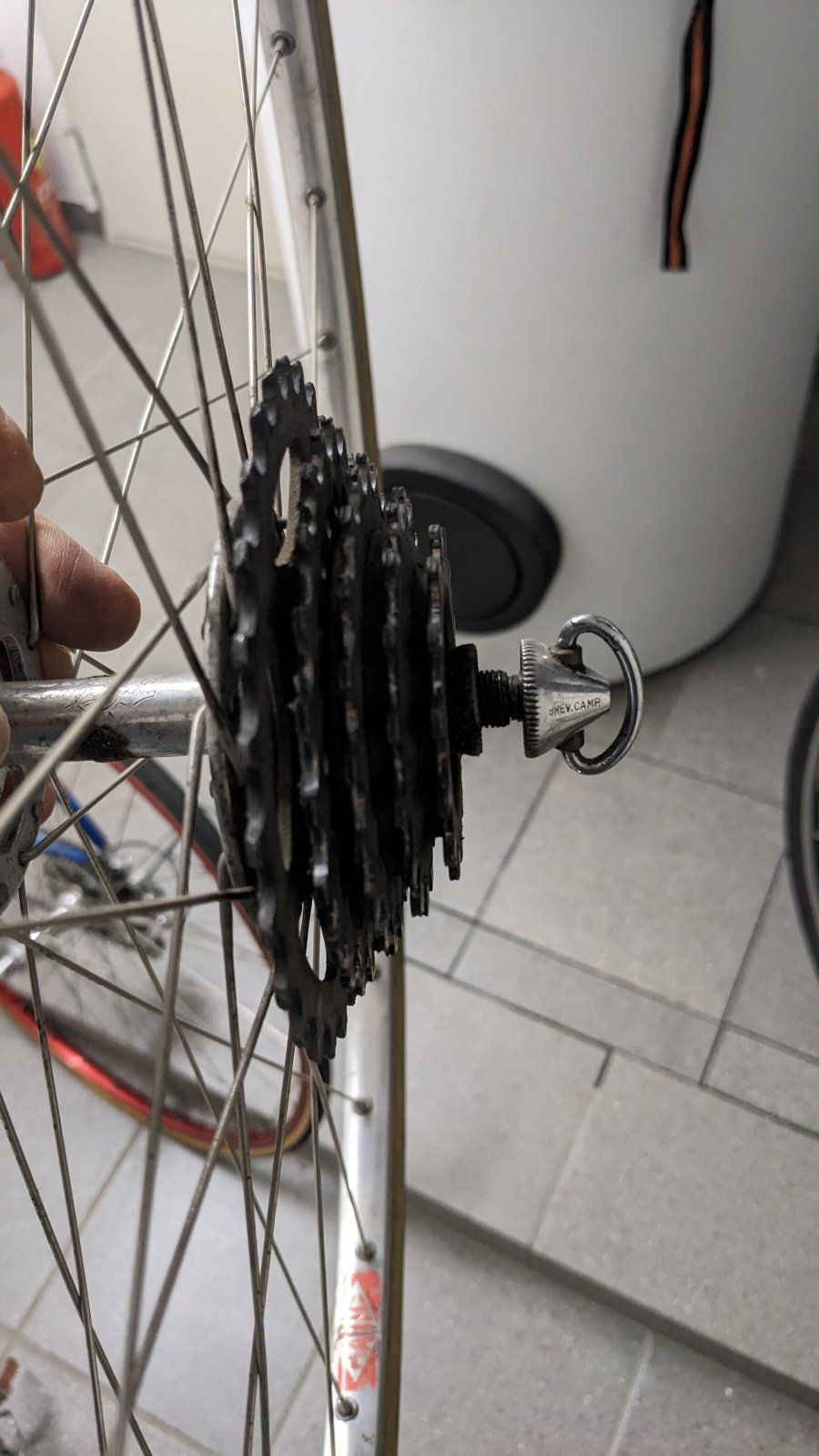

Wenn das Rad fertig ist zeig ich das mal....kann sein das die Nabe etwas umgespacert ist , wer weiss das schon bei so alten Teilen .
Die Compaktkränze kenne ich schon (Maillard) aber die gab es damals selten und nur mit max.24 Zähnen , damals wäre das noch gegangen , voll im Saft und so , nur heute nicht mehr und ich weiss nicht ob die Ritzel von den normalen Maillard Course oder 700 passen , die gibt es ja bis 32....
Aber das meine ich doch.
Die Ausfaller haben einen Vorteil in einem ganz kleinen Sonderfall der Trikserei - keine Frage
