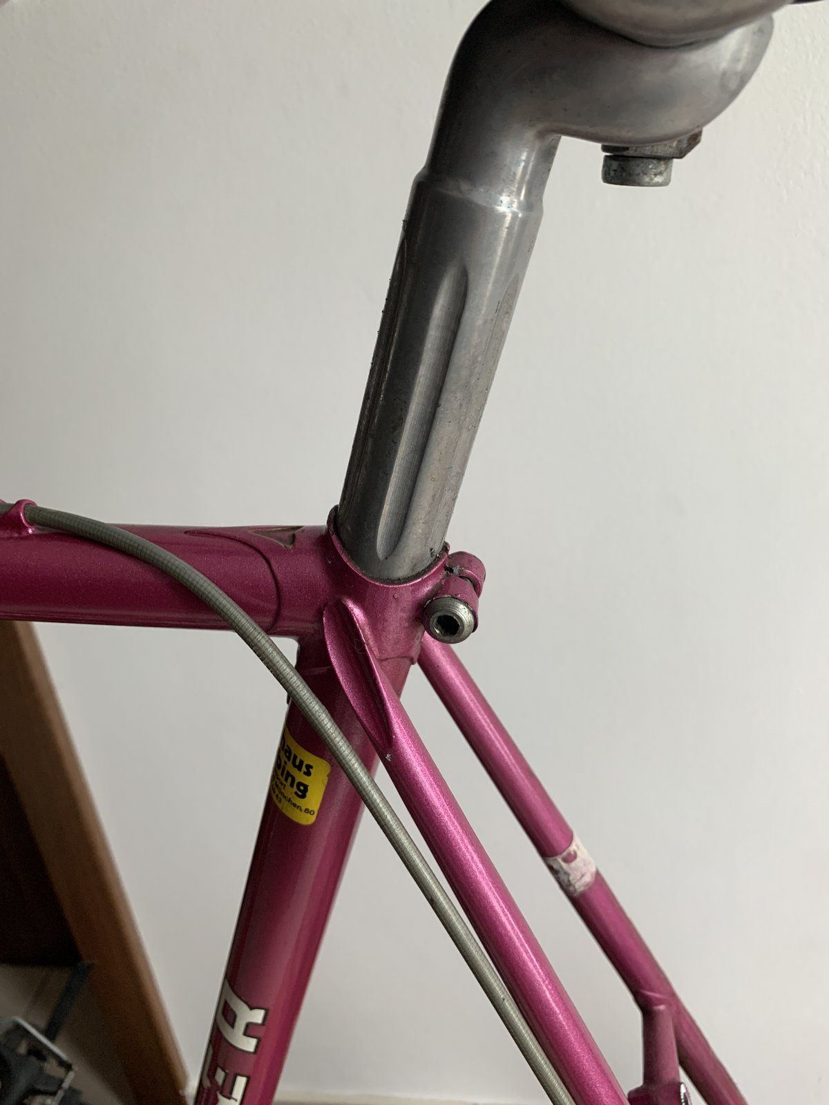

So ich habe es mal versucht ?
Wie weit runter kann ich mit der Sattelstütze Gehen?
Aktuell habe ich es so eingestellt.

Ja ging soweit aber nicht optimal. Jetzt muss ich mal schauen, dass ich die restlichen Teile bekomme. Welchen Lenker und welchen Vorbau gab es den zu dieser Zeit bzw. Wurde Bei Mercier verbaut?

Wie hoch ist limitiert an der Stütze , wie weit runter , so wie du musst , das tut weder Rahmen noch Stütze was.
Nur du solltest , wenn die weit runter muss , eine ohne Rillen (Flutungen) verwenden sonst besteht die Gefahr das die festgammelt , die Flutungen sind ja Eintrittspforten für alles mögliche .
Danke für die Info. Die Flutungen hätte ich nicht bedacht.

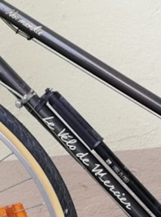

@Vintage-Racer
Ich habe jetzt die 72 Seiten "Mercier" nicht "durchgearbeitet", da Mercier nicht so in meinem Beuteschema liegt, aber vielleicht kannst Du mir'n kurzen Tipp geben:
Sind "Le vélo de Mercier"-Räder (wie auf diesem Bild da) aus dem gleichen Stall wie die richtigen Mercier-Räder, oder sind diese "Le vélo de Mercier" irgend so'n Brand, der über Ketten (ZEG, Kaufhäuser etc.) verkauft wurde?

...auch ich bin da noch ziemlich "unbeleckt", was die Geschichte von Mercier und mögliche Tochterfirmen angeht.
Hier wurde mal Ähnliches diskutiert:
http://www.thevelocollective.com/velo-de-mercier-model/Soweit ich in Erfahrung bringen konnte, wurden nur low- und middleclass-bikes so gelabelt...
