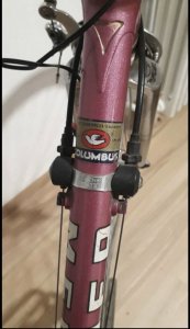

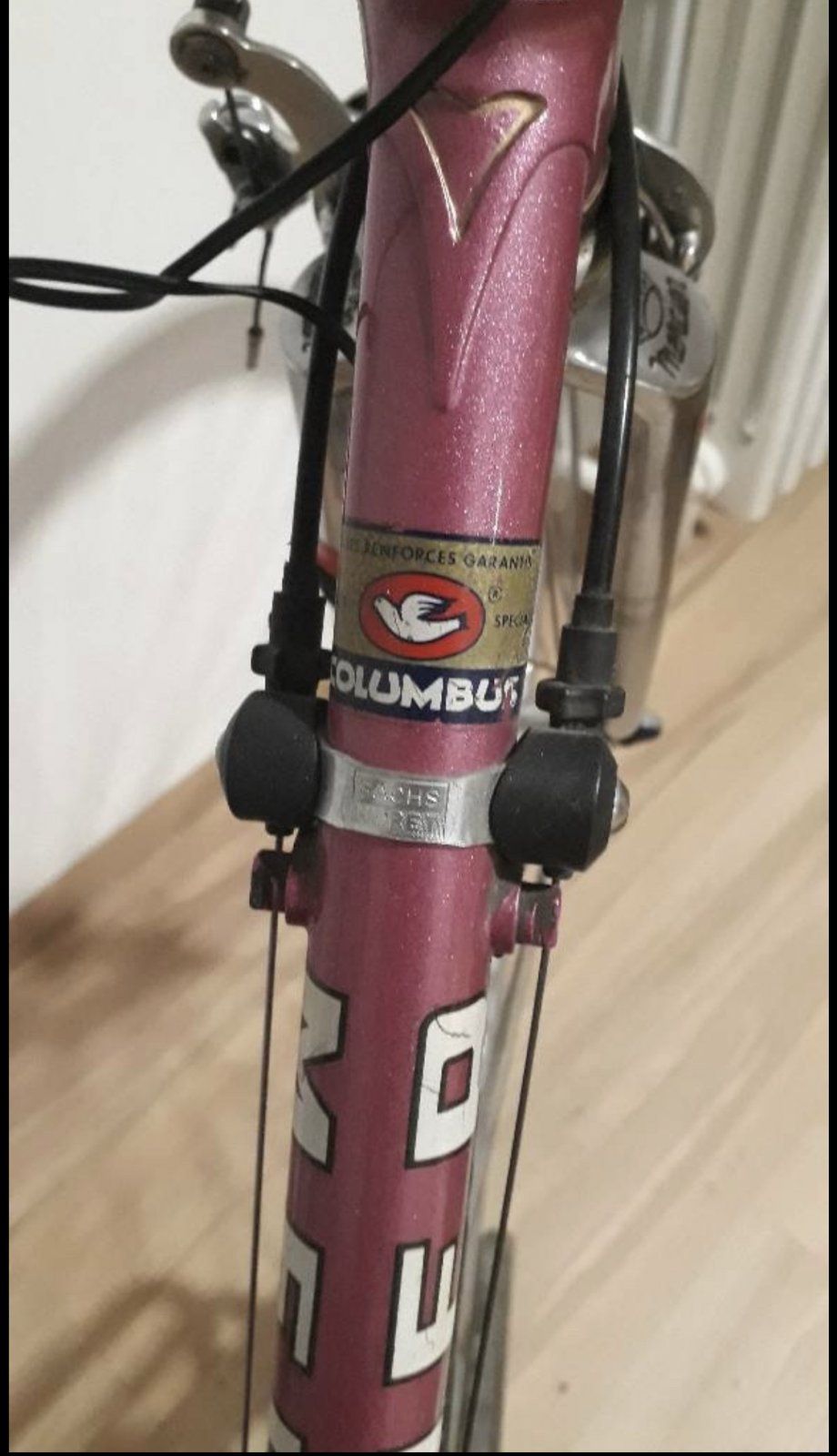

Hallo zusammen, mit den Bilder ist mir schon klar. Hatte nur zu diesem Zeitpunkt keine vorliegen. Ein paar Bilder habe ich aber jetzt sind nicht die besten. Genauere kann ich erst schicken sobald das Rad in meinen Händen ist.
...das sieht schon mal recht interessant aus! Einen Rahmen aus Columbus-Rohr und eine verchromte Gabel stehen nach meinem Wissen für die Topp-End-Modelle, welche Mercier Anfang der 80er Jahre im Programm hatte. Ich meine, auf den Bildern Teile einer Shimano-600-Ausstattung erkennen zu können; das könnte auf das Modell "Mont Faron" hindeuten. Hier ein Link zum 1983er Katalog:
Einzig deine Decals sind anders, was womöglich auf ein Baujahr vor 1983 hinweisen könnte.
Weißt Du Genaueres über die Ausstattung, speziell die Bremsen und den Steuersatz? Bei einer Dura-Ace-Ausstattung könnte es ansonten auch das Modell "Tour Du Monde" sein...
By the way: Was ruft der Verkäufer für das Velo auf?

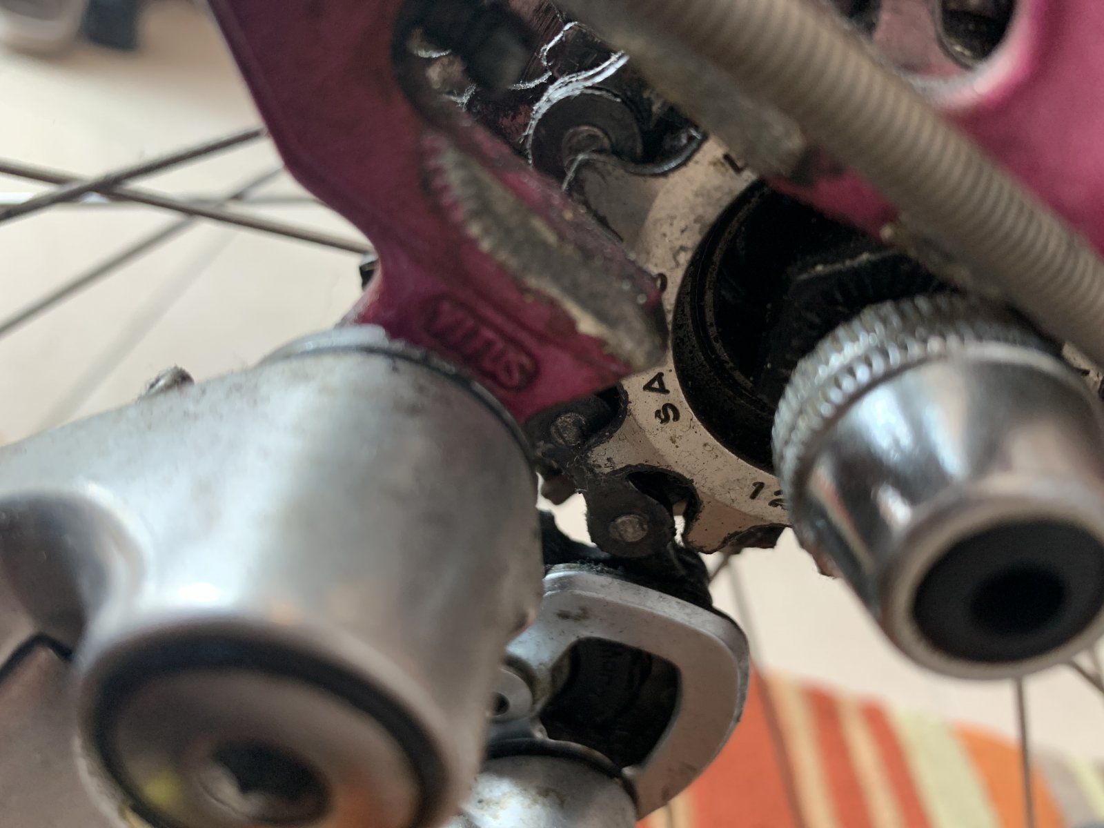

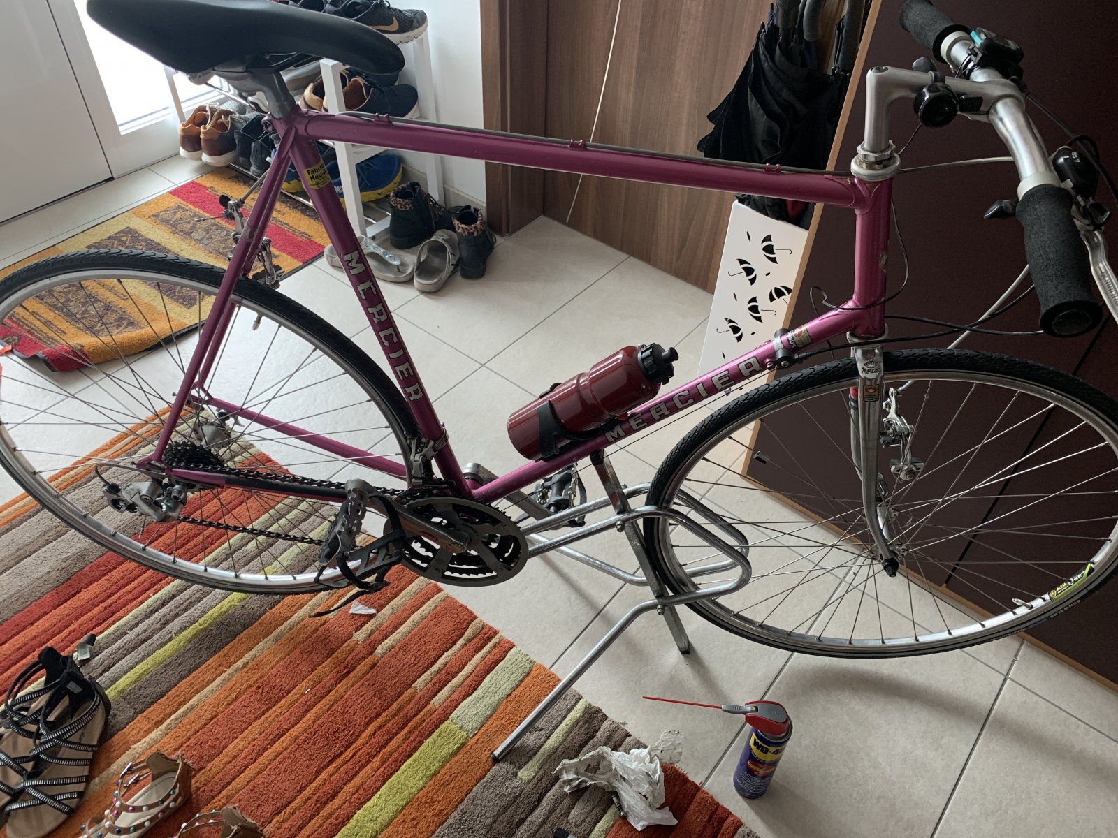

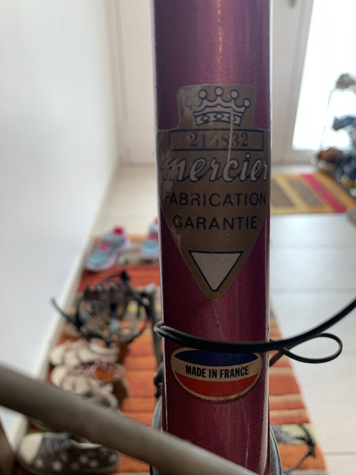

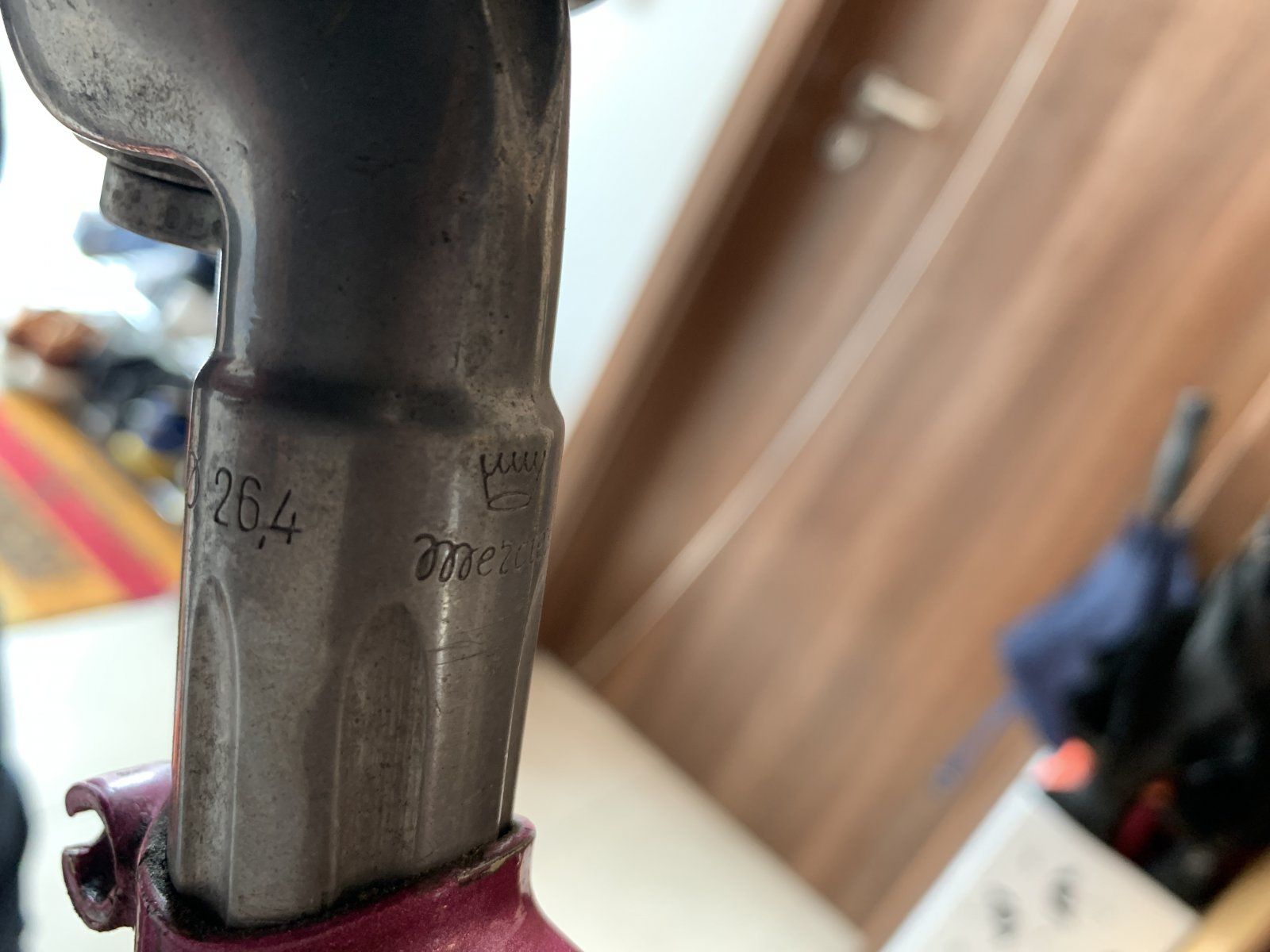

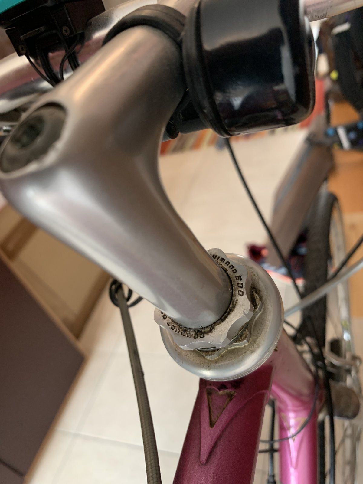

So das Velo ist nun meins. Evtl. Etwas zu groß aber egal die Farbe ist der Wahnsinn.
Originalteile müsste sein der Steuersatz Und die Bremsen (Shimano 600). Jetzt ist die Frage bzgl. Dem Aufbau, Modell und Baujahr. Hoffe auf euer Wissen und danke euch schonmal im Voraus

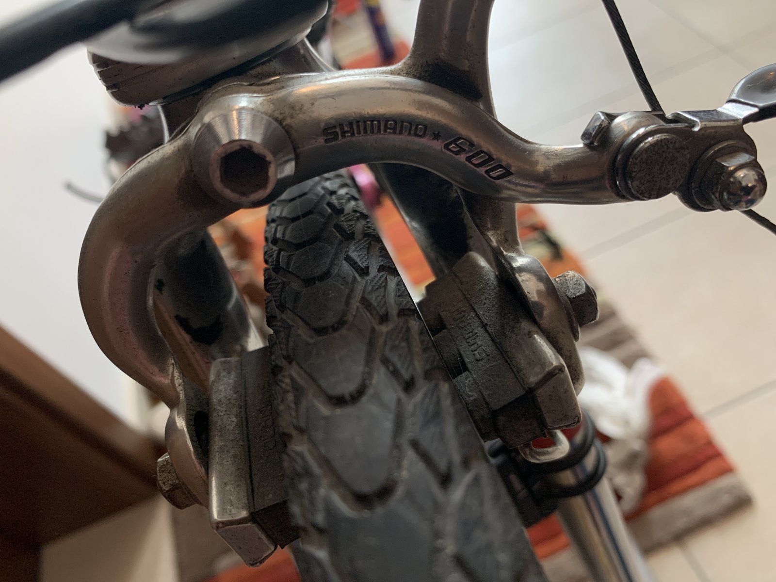

...das sieht sehr gut aus und für mich erhärtet sich, wegen der Shimano-600-Teile, der "Verdacht", dass es ein "Mont-Faron" ist. Checke doch mal den Datecode der Shimanoteile zur weiteren Eingrenzung des Baujahres:
Und bitte ein Komplettbild von der Antriebsseite...! 😉
Leider habe ich bei den Bremsen nur die Zahl 57 stehen. Antrieb ist Shimano STX und somit nachträglich eingebaut.
Laufräder bestehen aus Alesa-Felgen mit Miche Narben.

Sehr schönes Velo und m.M.n. unbedingt den Wiederaufbau wert.
Die Bremsen haben ganz sicher einen 2-Buchstaben-Code; ggf. musst Du die Bremsbacken mit der Hand zusammendrücken, damit der Code freigegeben wird, denn der ist eigentlich auf der Rückseite eingeprägt. Mach' mal ein Foto...
Edit: Dann besorge Dir anstelle der Miche-Narben die passenden Shimano-600-Naben! 😉
Ich sehe gerade die Sattelstellung: Ist das die Position, mit der Du fahren kannst? 😱
Dann ist Dir der Rahmen deutlich zu groß! Wie ist den das Rahmenmaß? Messe doch bitte einmal die Sattelrohrlänge von Mitte Tretlager bis Oberkante Sattelrohr.

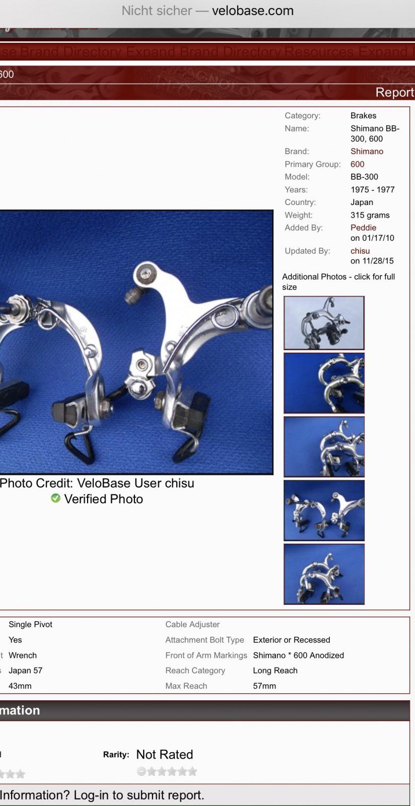

Habe mal bei Velobase geschaut, da sind auch ein paar Bremsen abgebildet mit der Nummer 57. laut denen Baujahr 1975-1977
Nein ich habe nur die Sattelklemmschraube entfernt. Aber Rahmengrösse 62 :-( somit eigentlich zu groß ??
