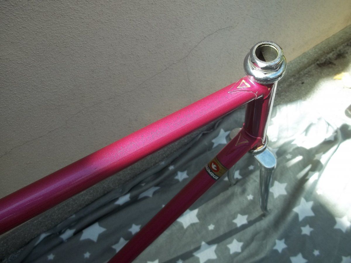

Soweit der Stand bisher am Mercier aus 1971. Ich habe allerdings ein Problem, ich bekomme den Steuersatz nicht auf die Gabel geschlagen. Das Einpressen hat sehr gut funktioniert, die Gewinde stimmen zum Steuersatz auch, kann es trotzdem sein, dass das Maß des auf die Gabel aufzuschlagenden Konusses ein anderes ist.... Ich bin mit meinem Latein am Ende![]()
Es gibt für Franzosen 26,5 und 27,0mm Konusdurchmesser. Ich würde behaupten dass der eine Nachkomma-Millimeter verglichen mit dem ISO 26,4 nichts ausmacht - aber wenn das Rad von 71 ist, hast du vermutlich eher 27,0. Was ist es denn für ein Steuersatz/wie “neu”?
Das konnte dann ka nix werden
