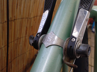

Es geht voran...Aber: Ich habe mich schon durch das Internet gewühlt jedoch nichts brauchbares gefunden. Ich habe die Rahmenschalthebel (Simplex) komplett auseinander genommen, so weit es ging gereinigt uns so wie sie waren wieder zusammengesetzt. So siehts aus:
Das gleiche habe ich mit Umwerfer und Schaltwerkgemacht. Bowdenzüge rein und fertig dachte ich. Jedoch lösen sich die Schalthebel nach einmal wieder. Woran liegt das? Und dort wo die Züge durchlaufen bzw. geführt werden ist ein Gewinde drin. Wofür? Da war vorher nichts eingeschraubt...
Okay hat sich erledigt. Habe übersehen die Scheibe mit der Nase in die dazugehörige "Lücke" zu stecken. Frage Nr. 2 bleibt trotzdem. Und eine weitere Frage kommt dazu. Ich habe mich dazu entschlossen die originale Kurbel wieder zu nutzen. Allerdings ist ein Keil beim Ausbau zu Bruch gegangen. Im Laden meines Vertrauens hatte er alle möglichen Keile, nur nicht diesen, da ich welche mit anscheinend ungewöhnlichem Maß habe. Hat jemand eine Idee wo ich passende Keile im Berliner Raum oder im Internet auftreiben kann?

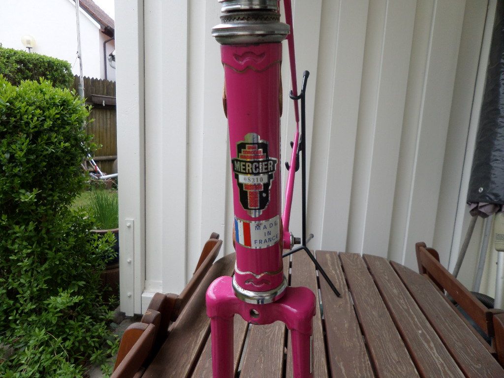

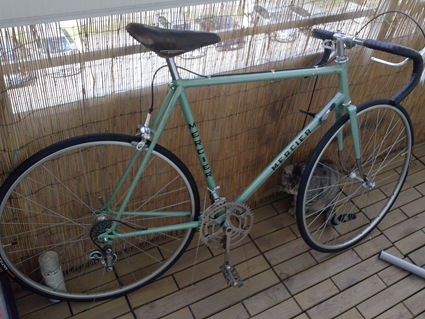

Hallo zusammen,

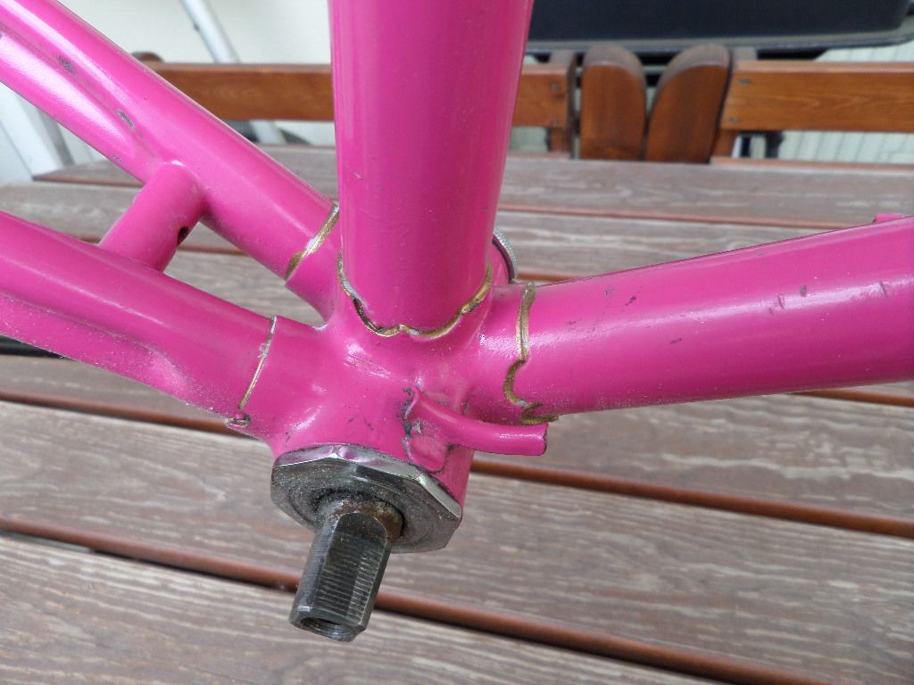

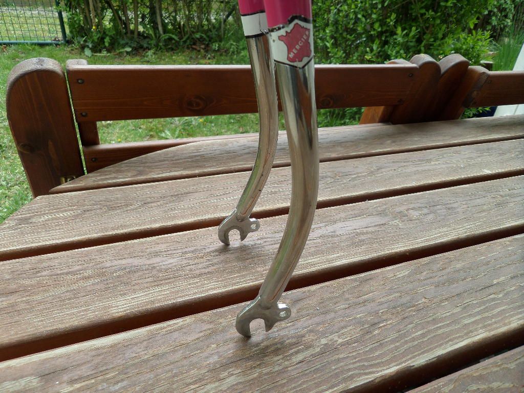

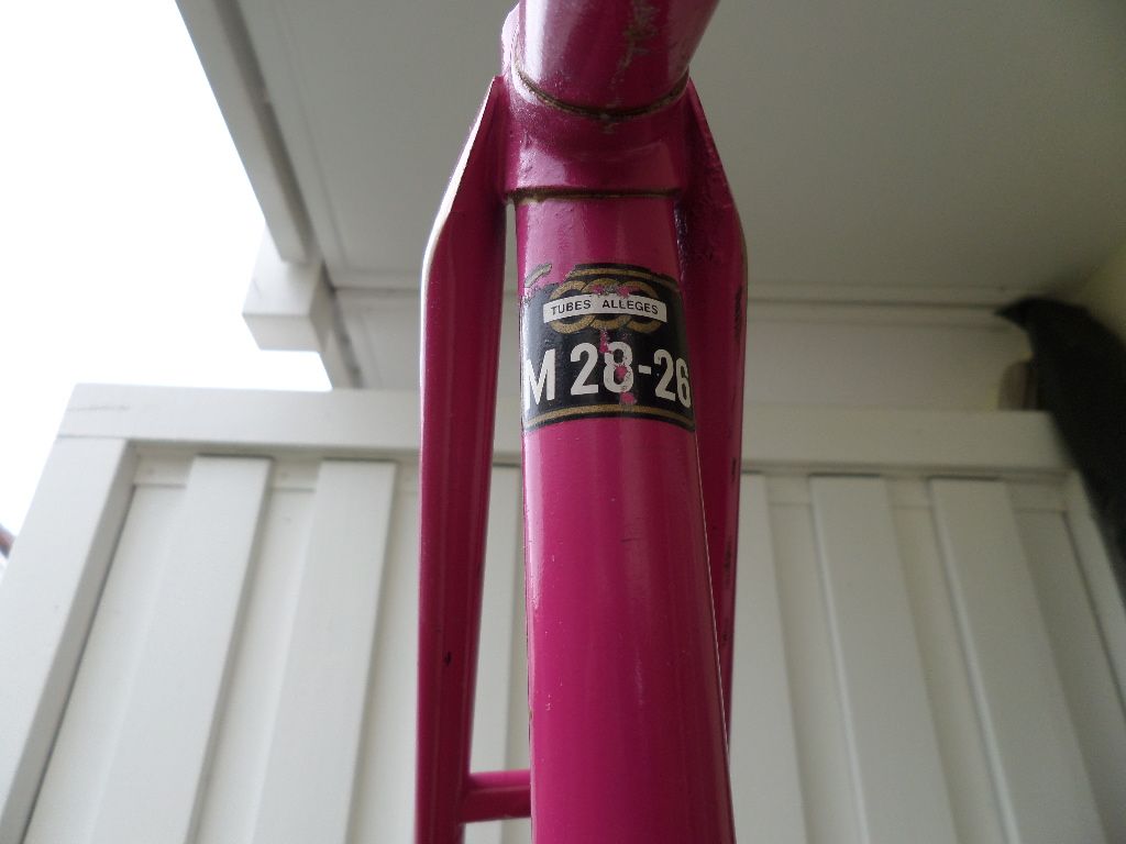

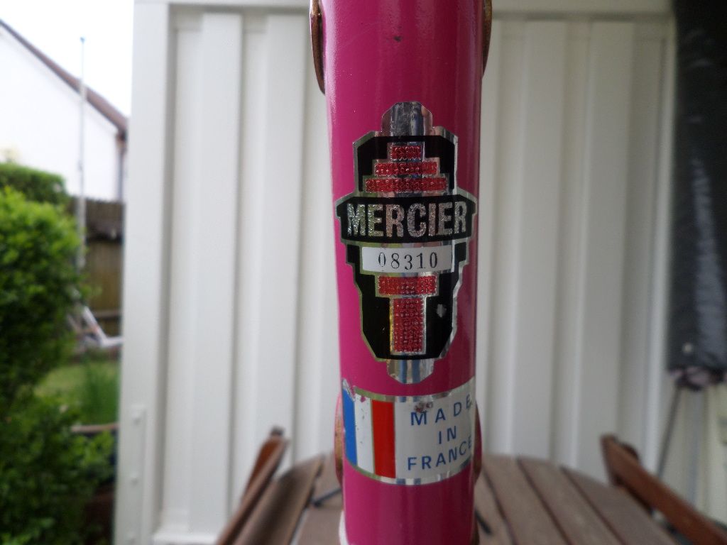

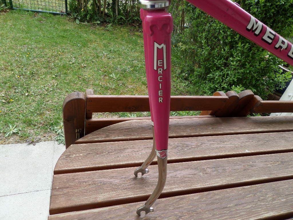

möchte Euch hier ein Mercier vorstellen. Habs 2005 von einem Freund aus Köln erstanden.
Es hat Prägungen im Steuerrohr links und in der Sattelrohrmuffe. Es ist weder ein Vitus noch Reynolds oder Columbus
Decal auf dem Sitzrohr sondern ein mir unbekanntes.
Es war bzw. ist bestückt mit Mafac Racer Bremsen, einfachen Simplex Schalthebeln/Umwerfer, Stronglight Kurbelsatz,
Shim. 600 Arab. Schaltwerk mit passendem Adapter und Lenker/Vorbau von Belleri aus St. Etienne mit
schönen Gravuren am Lenker ähnlich wie 3TTT bzw. Cinelli das hatten.

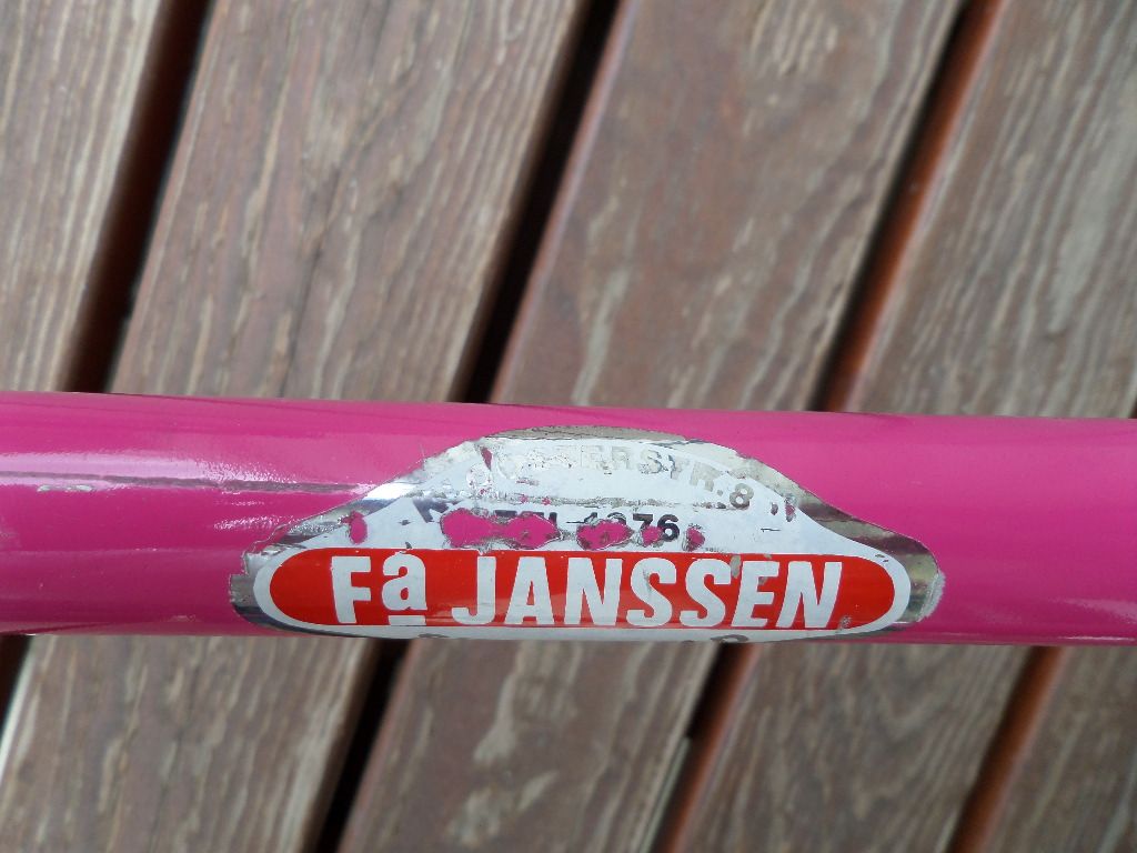

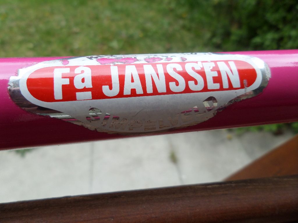

Vielleicht kann jemand das ganze ja in die passende Zeit zuordnen. Verkauft wurde es wohl seinerzeit von der Fa. Janssen
aus Simpelveld in der Klosterstraat 8 in Holland, die Fa. gibts noch.

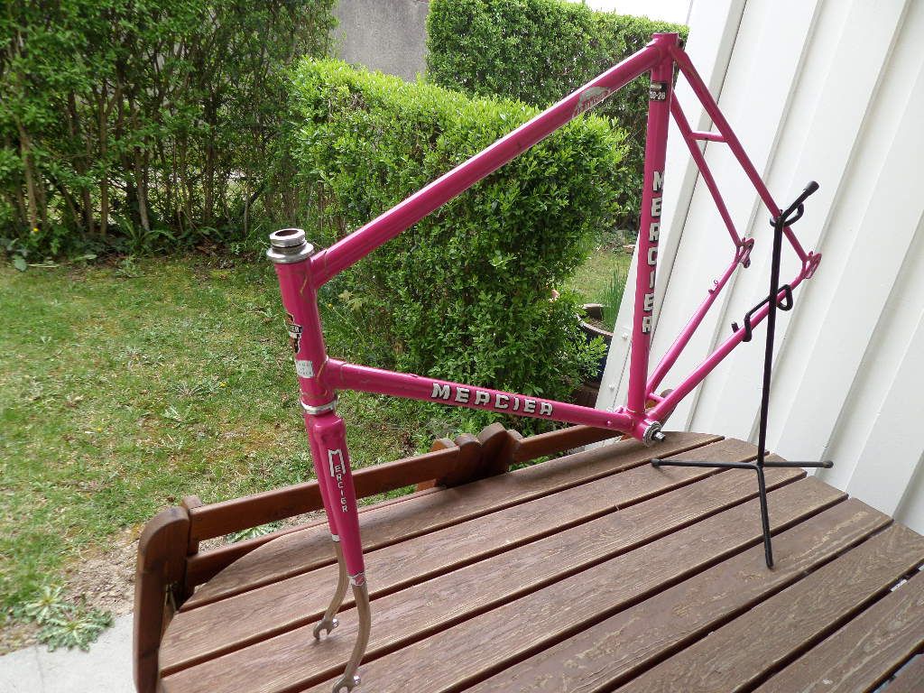

Das ist der gleiche Rahmen wie meiner. Sogar die Lackoberfläche ist identisch, nur die Farbe nicht. Ich würde es auf Anfang-Mitte 70er schätzen.
Ich würde mal denken dass das Rad etwa von 1974-1976 ist . Das meinige in gleicher Farbe allerdings mit 531er Rohrsatz und Campa Record Ausstattung (siehe früher in diesem Thread )ist von 1972 und hat noch den älteren Dekorsatz bei ansonsten gleiche Farbe.

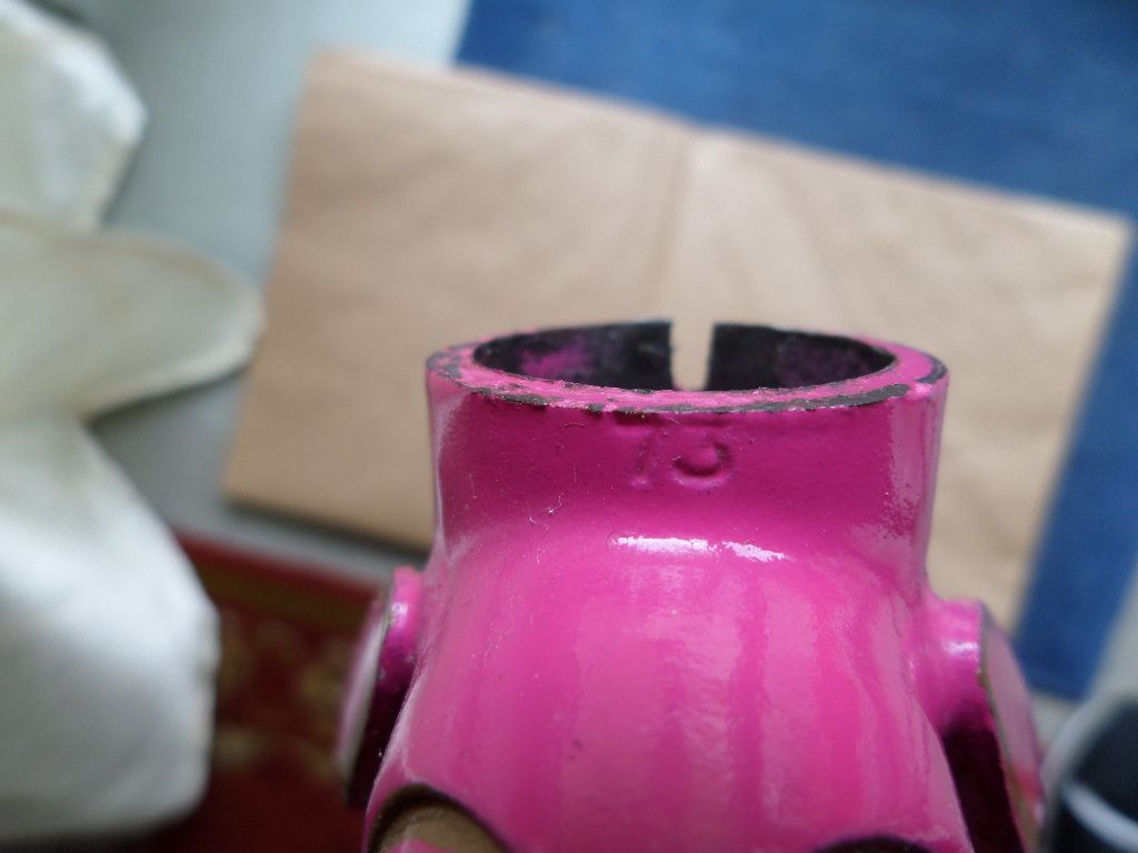

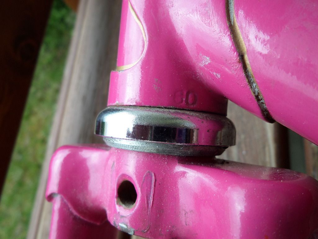

Könnte hinkommen von der Zeit her, im Sitzrohr und im Steuerrohr ist jeweils eine 73 eingeschlagen bzw. eingestanzt.
Im Steuerrohr unten links eine 60 ! Rahmenhöhe ist exakt mitte /oberkante 60 cm !
Ist irgendwie plausibel das, wenn man es im Zusammenhang betrachtet.

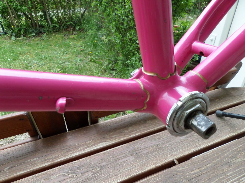

Wenn mir jetzt noch jemand sagen kann was das F im Tretlagergehäuse
bedeutet sind alle Rätsel gelöst....
Da würde ich doch glatt mal auf F wie französisch tippen, sprich französisches Innenlager.
@Bonanzero: Was den Keil angeht, das Problem ist vorerst gelöst. Habe den verhunzten Keil bzw. das Gewinde einfach eine Nummer kleiner geschnitten. Nicht die eleganteste Lösung, aber auf jeder Fall die kostengünstigste.

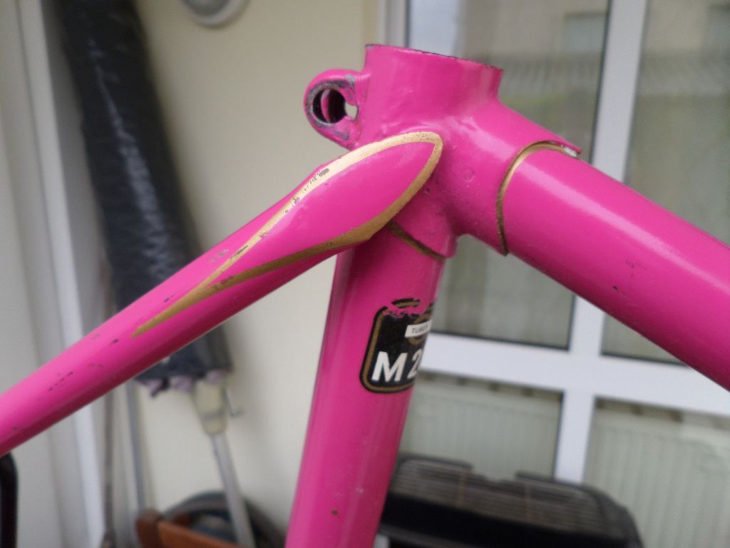

Der Rahmen sieht ja mal aus wie meiner, leider erkennt man nicht die Sitzstrebenanlegung nicht. Meistens haben die Merciers aus der Zeit ja eine andere Geo, bei meinem ist alles "kompakter". Allerdings hat er auch diese seltsamen Bremszughalter, ich glaub ja immer noch, die wurden mal hinterher angelötet (warum auch immer).
Ich hab sonst immer noch kein Rad oder Rahmen gefunden, das meinem gleicht. Ich dachte ja, der Rahmen sei aus Columbus Rohren, aber da sind die Ausdallenden immer irgendwie anders. Bleibt ein Rätsel, aber ein gutassehendes. :D
