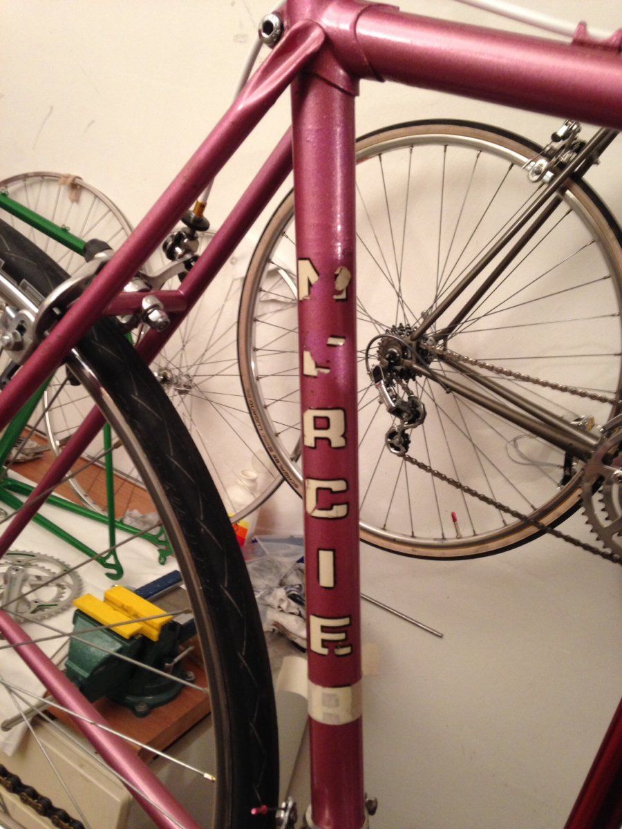

Also so sah das Mercier vorher aus, Lack ganz ok aber die Decals leider ziemlich runter.

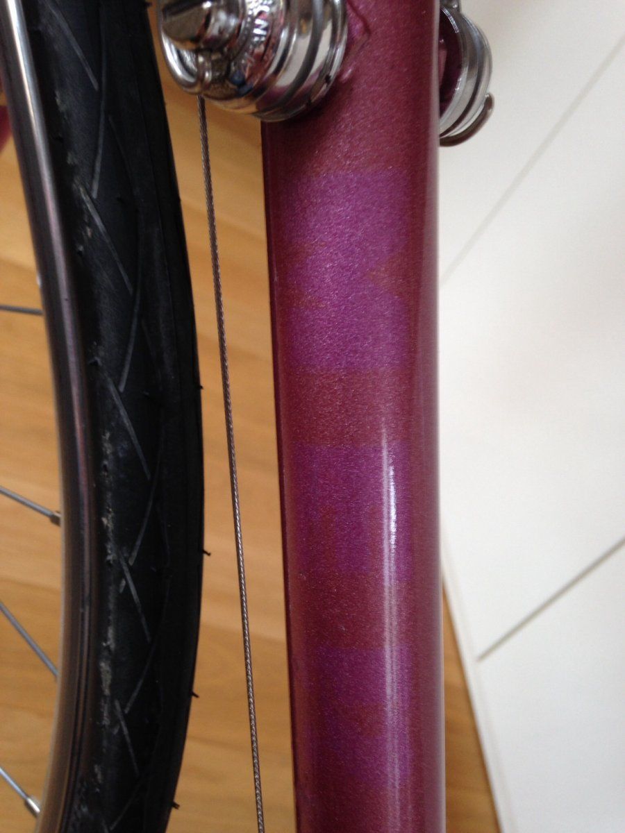

Nackig sah der Rahmen dann so aus.
Man kann sehr deutlich die alten Decalpositionen sehen was dann beim Positionieren der Neuen echt hilfreich ist.

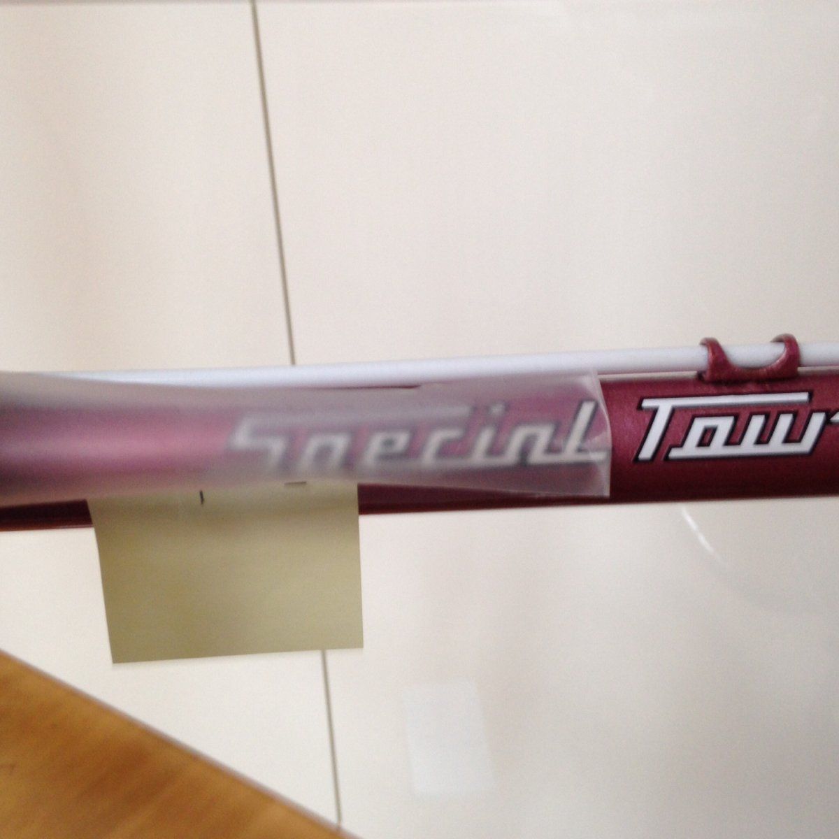

Den Decalsatz habe ich in England bestellt, kann ich nur empfehlen. Prompte Lieferung und echt gute Qualität. Vor allen Dingen hat er Einzelbuchstaben auf der Trägerfolie, man pappt also nicht so einen riesen Aufkleber drauf. Das wurde ja schon im Rickert Thread bei dem angebotenen Chromteil sehr kritisch angemerkt.

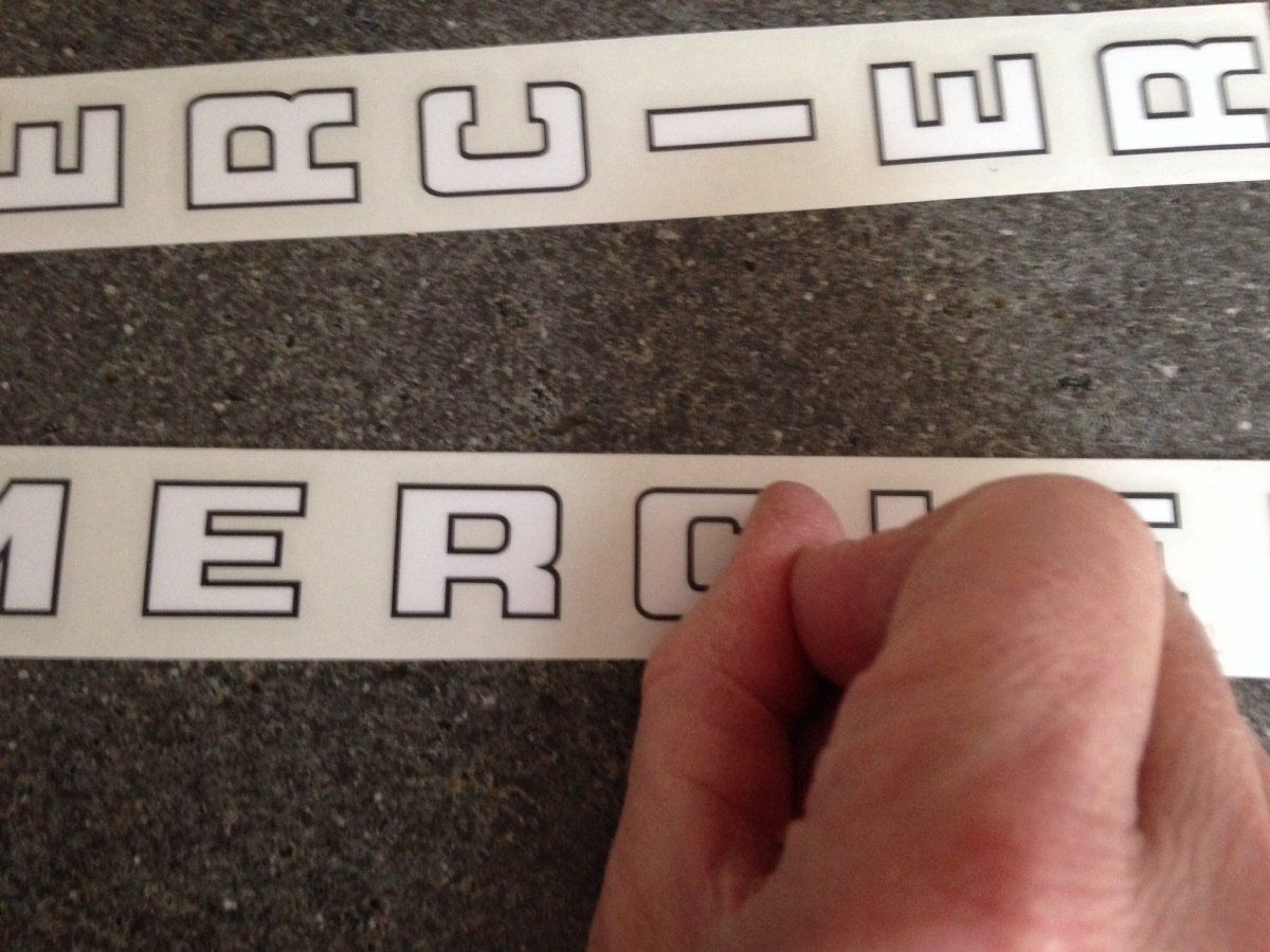

Bevor man die hintere Schutzfolie ablöst sollte man noch mal mit dem Fingernagel über die Trägerfolie reiben, damit die Buchstaben schön Fest auf der Trägerfolie haften.
Dann aufleben (Vorsicht, man hat nur einen Versuch!), wieder mit dem Fingernagel anreiben und dann die Trägerfolie möglichst in ganz spitzen Winkel abziehen.

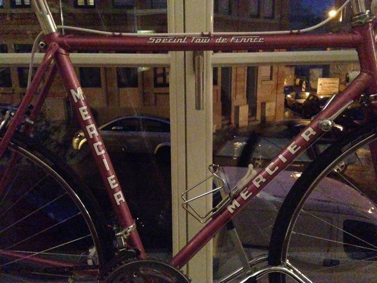

Und so siehts dann fertig aus. (Sorry für die Bildqualität, war leider schon dunkel)

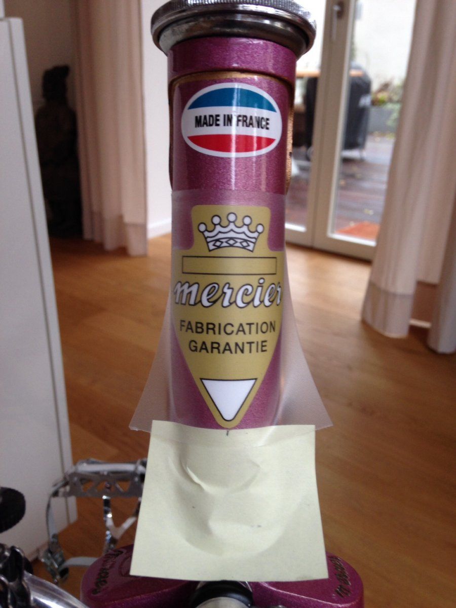

Was jetzt noch fehlt ist die Nummer auf dem Steuerrohraufkleber.
Da gab's hier letztens die Info über eine "Transferfolie", auf die kann man etwas kopieren und dass dann quasi auf eine Oberfläche draufrubbeln. Also ich habe mal im Netz gestöbert aber nichts gefunden. Wenn einer einen Hinweis hätte wäre das super.
