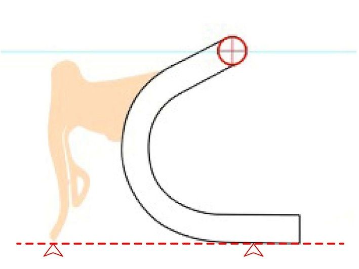

Oder man macht es nach der klassischen Lehre:
Die "klassische Lehre" ist mit Sicherheit ein guter Startpunkt zum Justieren. Ich kontrolliere aber lieber, ob die Position optimal ist.
  1. Neigung der Lenkerenden so einstellen, dass sich im Unterlenkergriff eine natürliche, angenehme Handgelenksstellung ergibt (bei mir Lenkerenden aus der Waagerechten ca. 5 - 10 Grad nach unten geneigt); wer mit großer Sattelüberhöhung fährt, kippt die Lenkerenden eher weniger (-> gedachte "Drehung" des Lenkers um die Sattelposition) als jemand, der aufrechter fährt
  2. Hoffen, dass der Winkel "alpha" des Lenkers bzw. die Lenkerform zu einem passt (ich war mal so frei, Deine Grafik zu ergänzen). Dieser Winkel kann je nach Lenker deutlich schwanken, ist meistens aber etwa so wie in der Grafik.
  3. Position der Bremsgriffe einstellen
  4. Wenn der Winkel "alpha" nicht passt, bekommt man Unterlenkerneigung und Bremsgriffhaltung nicht gemeinsam optimal eingestellt. Dann muss man vermitteln, priorisieren oder den Lenker tauschen.
Grüße
Alexander
Ergänzend muss man noch ein Maß eibnführen: den Abstand vo Lenkerbogen zum Vorbau. auch hier gibt es Unterschiede. Wenn z.B. der Lenker "länger" ist als gewohnt, dann sind die Bremsgriffe weiter weg. Man kann das etwas kompensieren, indem man sie etwas höher setzt. Besser ist in dem Fall aber, einen kürzeren Vorbau zu verwenden.

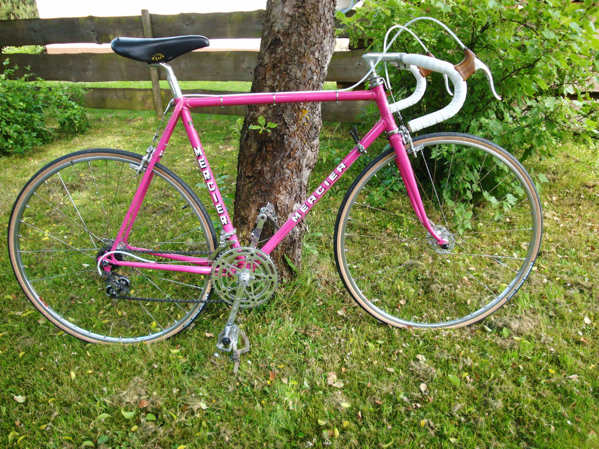

Moin allerseits!
Heute kommt ein weiteres Mercier dazu 🙂
Habe dies vor einigen Monaten erwerben können:
Modell: "Tour der Fance"
Bj.: (noch) nicht bekannt.
Ziel: L'Eroica 2014 und andereschöne Veranstaltungen.
Bin aktuell noch einer der "modernen" Fahrer, der aber zunehmend Interesse an Klassikern entwickelt.
Ahnung hab ich leider sehr wenig, aber ich hoffe&freue mich über Eure Expertise...

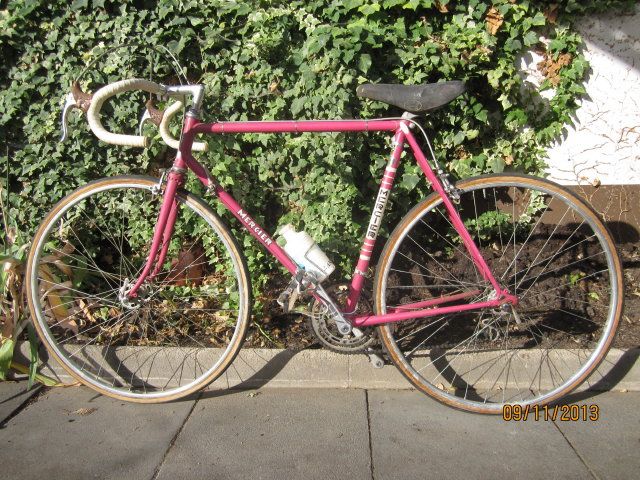

Ich muss mein Projekt auch nochmal hier ranhängen (ist abends aber immer schon dunkel zum fotoknippsen, wenn ich zu Hause bin 🙁 ).
ich brauche mal Eure Meinung. Ich wollte ja schon immer ein Mercier Rad haben, seitdem ich die Tour de France 1983 gesehen habe und diesen Prospekt mitgenommen habe:
Mir wird klar, dass ich wohl so ein Rad nie kriegen werde, also wollte ich mir zumindest mal ein Mercier aufbauen.
Jetzt habe ich mir heir aus dem Biete Thread einen Rahmen gekauft und brauche mal Eure Meinung: So lassen oder Neulack ? Und wenn Neulack die ganzen Fuehrungen fuer Zuege und Schalthebelsockel anloeten lassen oder nicht ? Und wenn ich die Sockel anloeten lasse wuerde ich auch die Schutzblechoesen abflexen.
Schon mal danke fuer Eure Anregungen.
Ich denke ich werde den Fortschritt dann immer hier posten, wird aber sehr langsam sein, da ich in den USA wohne, das Rad aber in Deutschland ist und ich nur alle 4 Wochen fuer ein paar Tage in Deutschland bin.
Es sind da noch einige Entscheidungen bezueglich der zu verbauenden Teile zu Treffen. Die wuerde ich hier dann auch zur Diskussion stellen.
Hallo Olli.
Der Rahmen ist noch sehr schön, da würde ich den Lack auf jeden Fall erhalten. Außerdem ist er aus den 70ern (vor 1978), da war genau diese Bauart aktuell, also alles wurde mit Schellen befestigT. Aus dem Rahmen wird nie ein 1983er Pro-Modell, mit Sicherheit kann aber da ein sehr schönes Mercier draus werden. Der Rahmen ist nicht schlecht, die Bauart Mittelklasse, aber 531er Rohre. Das war schon was Besseres zu der Zeit.
Das Schaltauge sieht aus wie Simplex, also ohne Nase und ohne Gewinde. Sicherlich sind auch die Gewinde französisch. Aus diesen Gründen solltest du franz. Teile der 70er suchen und ein schickes Radl draus bauen.
Mir schwebt da sowas vor wie:
- Simplex-Schaltanlage (sowieso)
- Mafac-Bremsanlage (u.a. wegen Schenkelmaß)
- Vorbau/Lenker Belleri, Pivo oder Ava, weißes LB
- Sattelkerze mit Ledersattel (franz. natürlich)
- Räder mit Hochflanschnaben, evtl. sogar Drahtreifenfelgen, Reifen etwas voluminöser (25 oder 28 mm)
- Kurbel Stronglight (93 oder 105)
- Pedale Lyotard oder Maillard
Das geniale an dem Rad ist, dass es auch alltaxtauglich gemacht werden kann, also GT und Schutzbleche ohne Probleme montiert werden können. Lichtanlage ist auch möglich, dann aber Dynamolampe und Batterierücklicht oder Nabendynamo und moderne Lichtanlage. Der Rahmen wird wohl keine Bohrungen haben für Lichtkabel, dann wird also die Kabelverlegung außenrum etwas fitzig.

Ich werde es mir mal angucken wenn ich es habe.
Ein paar Ausstattungssachen stehen schon fest, weil ich sie einfach habe.
Steuersatz Stronglight A9 (ich weiss ist zu neu, aber gefaellt mir)
Lenker Belleri und Vorbau Atax, heute guenstig im Forum gekauft
Lenkerband Stoff weiss
Sattel Turbo uralt
Sattelstuetze ITM (wenn der Rahmen 27.2 ist)
Und dann weiss ich es noch nicht weiter, ich habe noch eine komplette Dura Ace Crane Gruppe in schwarz, sogar mit Hochflanschnaben, die eigentlich nicht an einen Franzosen gehoert, oder ich habe noch lauter Einzelteile
LRS Miche NF mit GP4 und Maillard 6 fach, Reifen Hutchinson Training
Bremsen Weinmann 605 oder CLB linksgezogen.
Mavic 801 Schaltung (das franzoesische Rahmen kein Gewinde hatten, hatte ich bis eben verdraengt, aber die Drehbank kann sicher schoene Adapter herstellen)
Schalthebel Simplex Aero
Tretlager weiss ich noch nicht. Innenlager wird wohl eine moderne Patrone aber Kurbelarme entweder Stronglight TS obwohl sie so krank mit den 3 Armen aussehen oder Ofmega Comnptizione.
Und wenn Schutzbleche dann ESGE Chromoplastics, weil ich die frueher an meinem Winter Motobecane hatte
(das ich weggeschmissen habe weil der Rahmen von innen durchgerostet war)
Mit der Stütze musst du wirklich warten, bis der Rahmen da ist und dann probieren. 531 gabs in verschiedenen Ausführungen, da ist nix sicher.

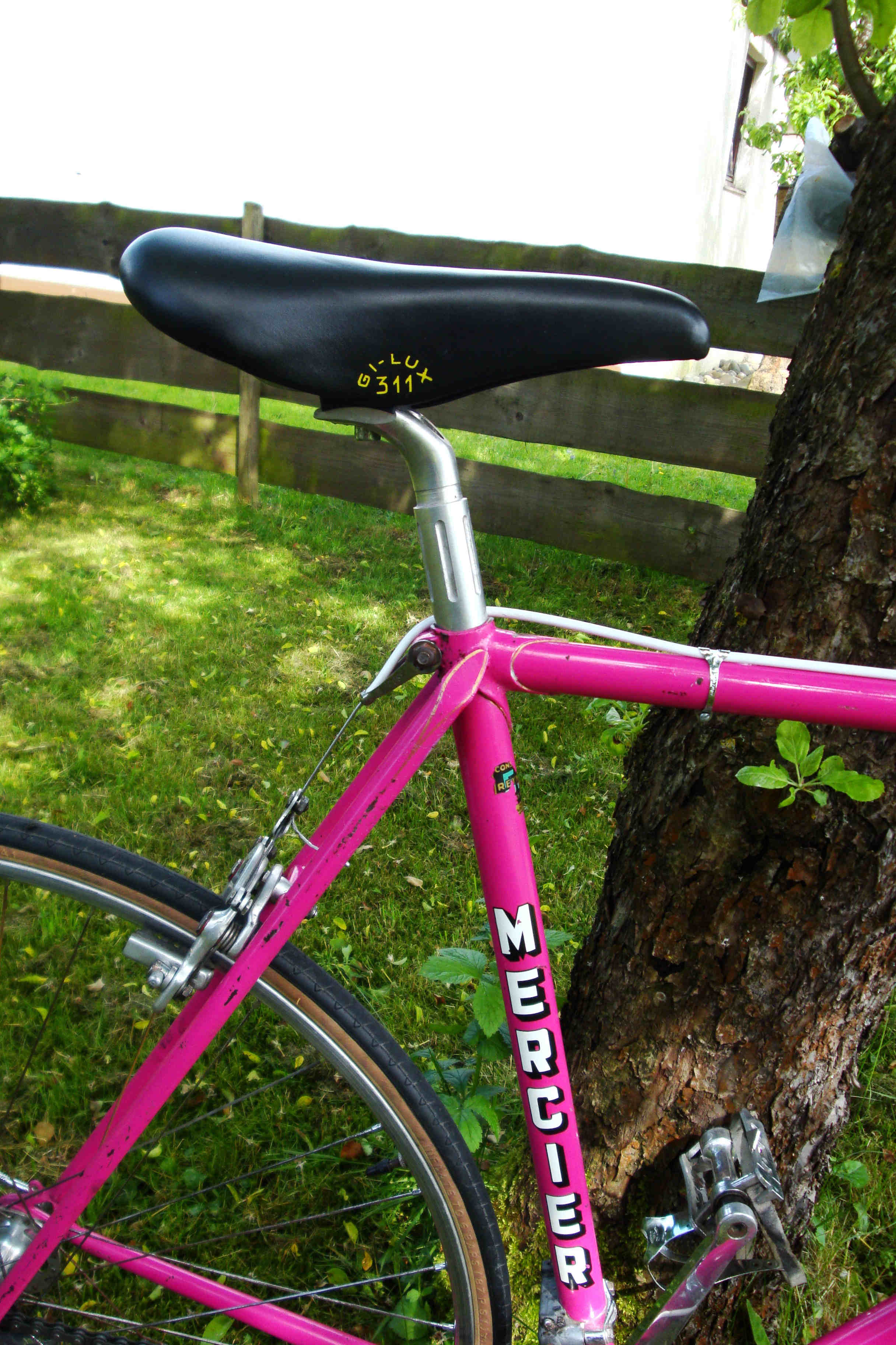

ich denke dass die Gemeinde der pinkfarbenen Merciers demnächst Zuwachs bekommen wird...
Hier meine Neuerrungenschaft, die ich einfach nicht stehenlassen konnte. es handelt sich um ein Mercier mit Reynolds 501
Rohr und Gabel (ohne verchromte Ausfallenden). Leider zeigen die Chromteile einige Roststellen. Der Lack ist aber noch recht gut.
sodass das Thema Neulackierung sicher keines ist. Das Rad hat eine komplette Campagolo Record Ausstattung und auf dem
Schaltwerk findet sich eine Gravur, die auf das jahr 1972 hindeutet. Die Rahmennummer auf dem Steuerrohraufkleber ist 027174.
Könnte das mit der 72er Gravur in etwa hinkommen ?.
Das Hinterrad/Felge hat eine fette 8 und taugt wohl nur noch für die Tonne.
Das wird ein schönes Winterprojekt. Ich muss nur noch die "Mitfahrerin" überzeugen demnächst darauf platz zu nehmen da mir selbst
das Rad zu klein ist.
