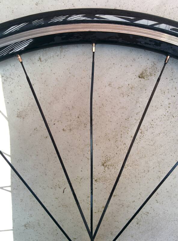

Bei 32 oder gar 36 Speichen mag das durchaus gut machbar sein. Aber bei 20? Zudem ist die Speichenbelastung bei relativ hart gepumpten Reifen doch ein ganz andere, als bei weichen MTB-Reifen. Da rüttelt es nicht nur den Fahrer mehr durch.Ist doch nur eine verbogene Speiche. Fahr damit und fertig.
Ich hab am Crosser und MTB Speichen die sehen viel schlimmer aus und halten seit Jahren. Es bricht nicht jede verformte Speiche...
Solange das Rad keinen groben Schlag hat einfach fahren.

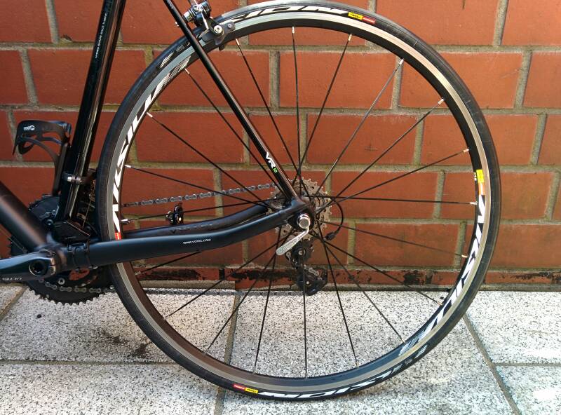

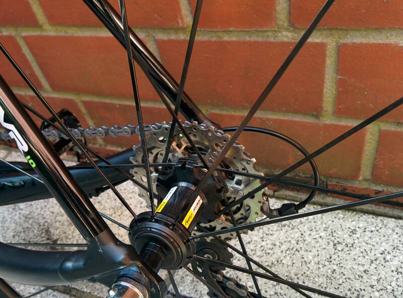

Ich würde auf die Tour verzichten. Die Speiche liegt auf der Antriebsseite und könnte in die Kette kommen, dies wäre mir zu gefährlich.
Es handelt sich um das Hinterrad. Speiche ist auf der Seite der ungekreuzten.
