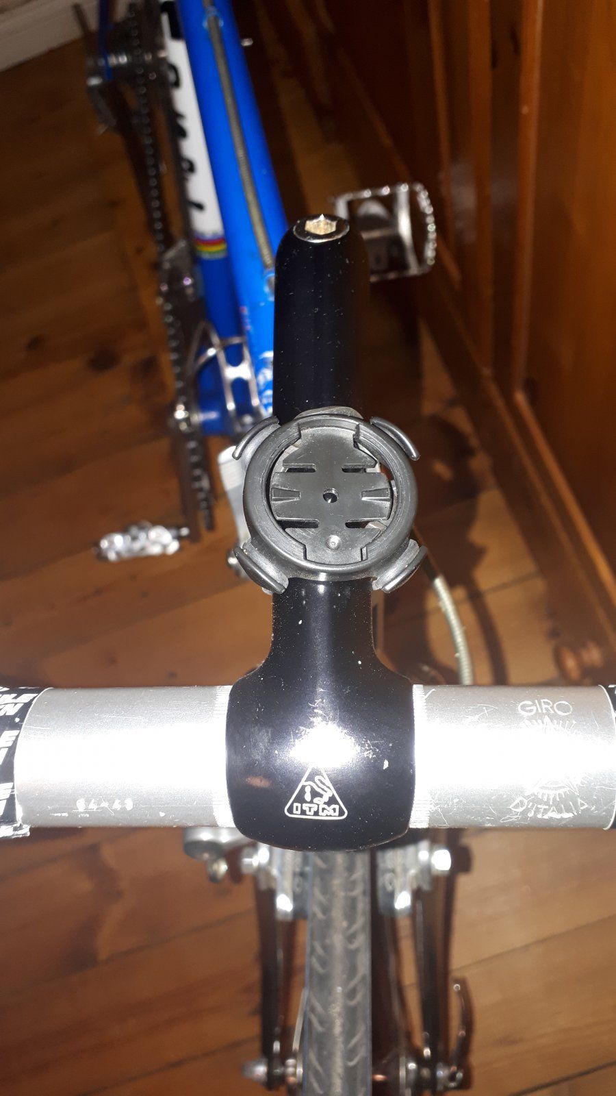

Ja, kommt. Gefällt mir auch besser. Allerdings hatte der Moser im Original auch nen schwarzen Vorbau.
.. Falls der Vorbau in schwarz dann drüber ist (und 26er Klemmung hat), würde ich mich anbieten ihn als PotsLinDau-Connection einer weiteren Verwendung zuzuführen. Vielleicht können wir ja sogar tauschen und ich wühle mal in meiner Vorbaukiste (@Dolittle approved), wenn du mir sagst, was du an Maßen benötigst :)

80 oder 90 mm. Braucht 26,4 Lenkerklemmung, eher wohl nicht so häufig, deshalb habe ich jetzt erst mal 2 Cinelli Vorbauten geordert, die das passende Maß haben müssten.

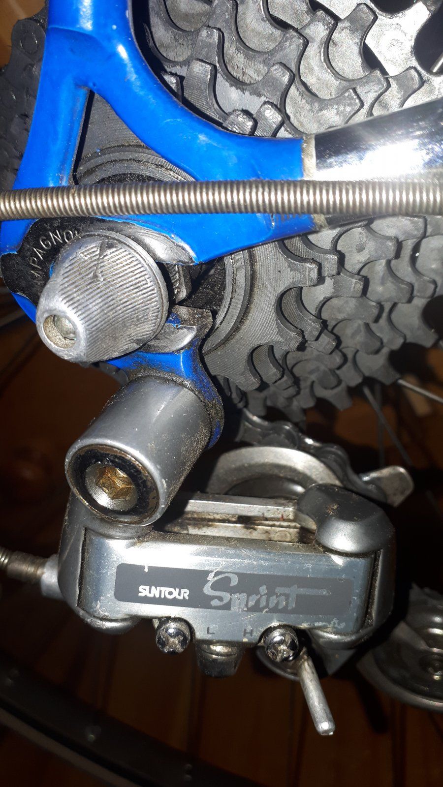

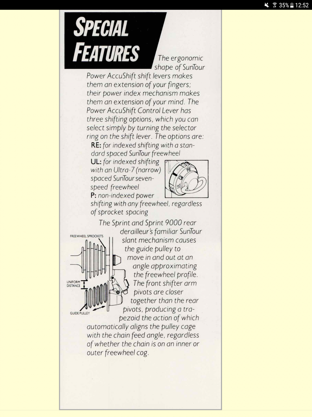

Hast du noch Infos zur Suntour-Gruppe: Was steht auf dem Schaltwerk? Sprint 9000 wäre auf jeden Fall indexiert möglich. Die nicht indexierten hatten dafür oft Power Shift, das ist zwar Friction, aber wohl angenehmer, ähnlich wie Simplex` retrofrictions.

Der Vorbau ist von ITM.

Auf dem Schaltwerk steht nichts weiter drauf, ich finde, es sieht jetzt eher neuer aus. S. Bild
Wenn das wird, könnte ich dir den schwarzen Vorbau trotzdem anbieten.
26.4 hab ich leider nix Passendes da, das kann ich dir jetzt schon sagen. Aber ja, wie du richtig schreibst, ist das größtenteils Cinelli vorbehalten. Da hab ich nur einen mit Bohrung als Geganhalter für Cantis, der kommt für das Moser selbstverständlich nicht in Frage.
Edit: der ITM ist aber länger als 80/90, oder?

Ja, sonst würde er bleiben. ? Wenn ich das korrekt so gemessen habe ( Mitte-Mitte) wären das bei mir 115

Dann ists keine Sprint 9000 und gemäss Velobase nur für Friction. Wobei ich technisch gar nicht weiss, ob die Fähigkeit, indexiert zu schalten, vom Schaltwerk oder von den Hebeln abhängt (oder beidem).
Was für Schalthebel hast du denn dran?
Und was mich auch noch interessieren täte: was für eine Übersetzung? Also vorne wohl 50-39 und hinten?

@Mamatier - das ist ein richtig schönes Rad. Hatte mir schon gedacht, dass das Deines ist, was auf den Bildern der Schaschlik Tour zu sehen war. Den Vorbau in schwarz finde ich - Original hin oder her - auch unpassend, das muss bei dem restlichen, rein silbernen Aufbau auch silbern. Sattel und Pedale würde ich auch so machen wie Du, also das verwenden, was Dir zu fahren taugt.
Zur Frage der indexierten Schaltung: Das hängt an den Hebeln. Dem Schaltwerk ist es egal, ob da indexierte Hebel oder nicht indexierte Hebel dran ziehen ...
