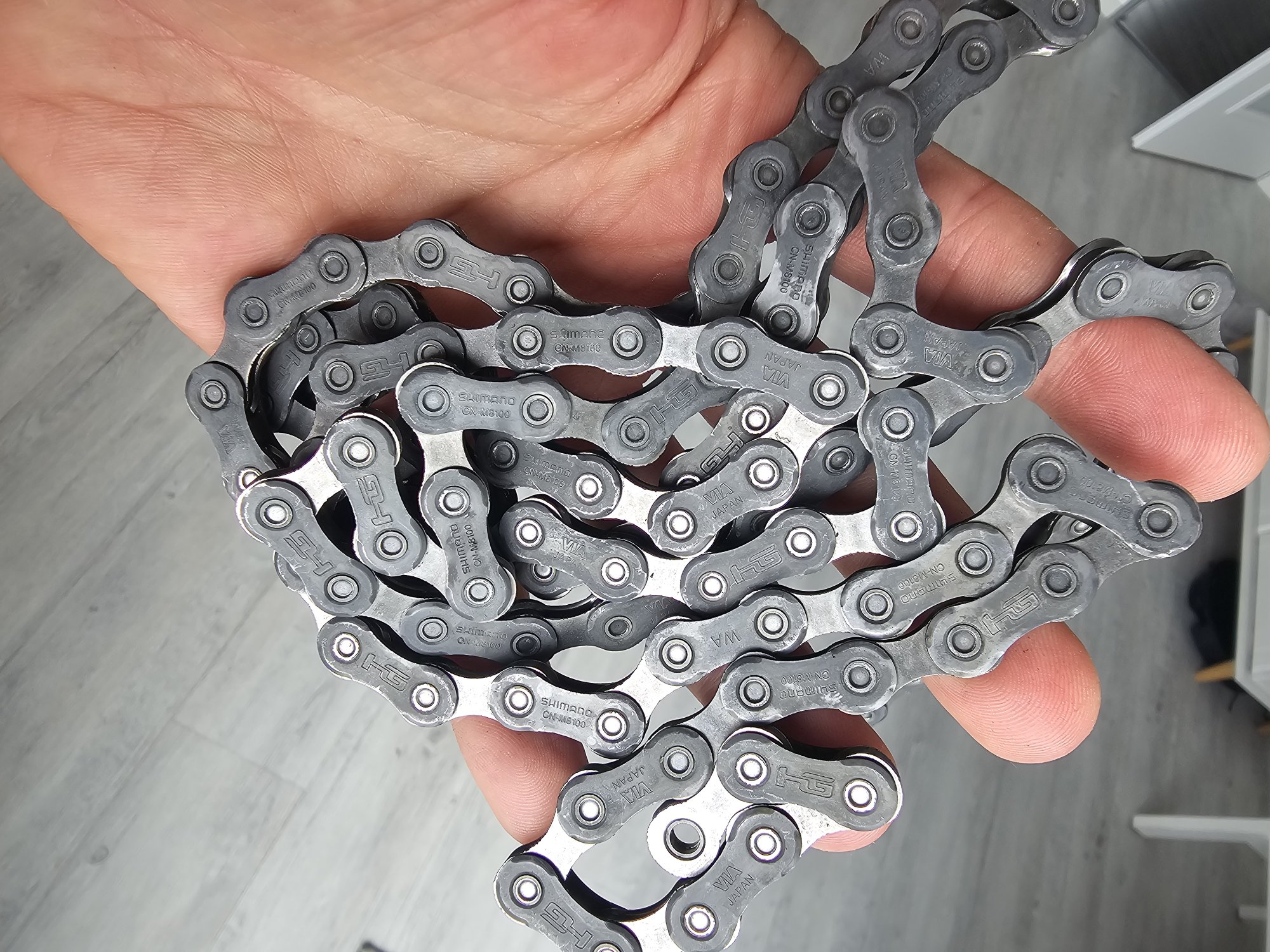

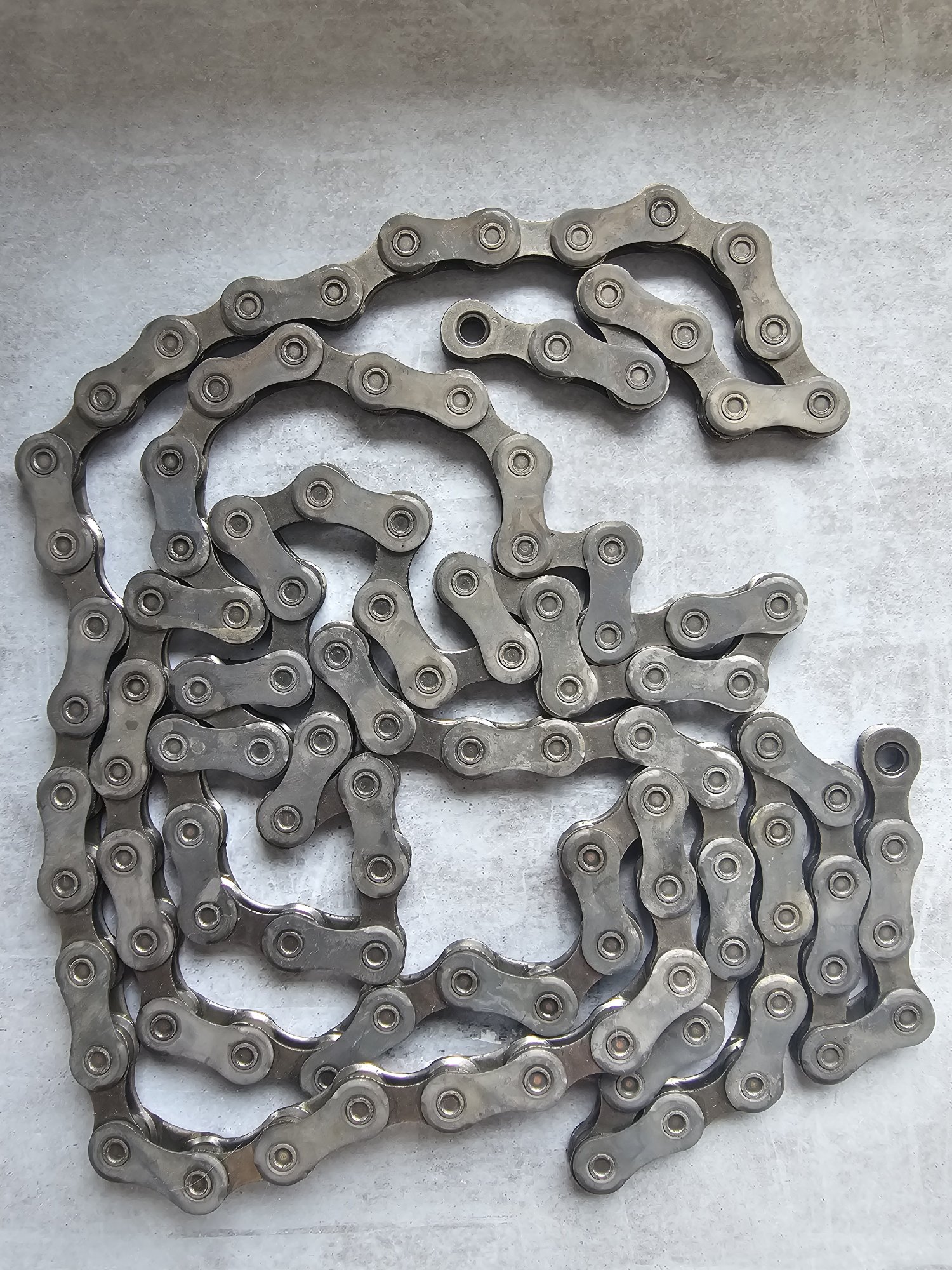

Habe meine Ultegra-Kette jetzt mal im Ultraschallbad gereinigt (Mit destilliertem Wasser und ein ganz bisschen Ultraschallreiniger (von Höfer Chemie). Dachdem ich die Kette etwa 15 Minuten bei 40 Grad gereinigt habe, ist sie haptisch total entfettet und leichtgängig, aber sie ist irgendwie matt und dunkel geworden. Hab mal Bilder angehängt. Ist sowas normal oder ist da was schief schief gelaufen? Ich dachte, die kommt richtig glänzend da raus?

Wenn es ein alkalischer Reiniger war, ist die Beschichtung angegriffen worden.
Zu der Verfärbung kann ich nichts sagen, aber Ultraschall finde ich übertrieben. So viel Schmutz an unzugänglichen Stellen nimmt die Kette doch gar nicht auf. Zum Entfetten bei neuen Ketten reicht nach meiner Erfahrung 2 mal Nitro und zum Schluss Isopropanol. Dann ist alles Fett raus. Ab ins Heisswachs ca alle 800km und zwischendrin etwas Tropwachs, zB nach Regenfahrten. Reinigen mit Bürste und Tuch reicht vor dem Nachwachsen. Ich fahre allerdings nicht im Gelände, aber bei jedem Wetter zur Arbeit.
Interessant, ich hatte das Phänomen auch schon, dass die Kette so aussah...noch gar nicht drüber nachgedaht. Was würdet ihr ins Ultraschallbad packen? Ich hatte allerdings auch schon den Reiniger von Optimize und da ist es glaube ich auch passiert. Der sollte ja eig dafür gemacht sein.
