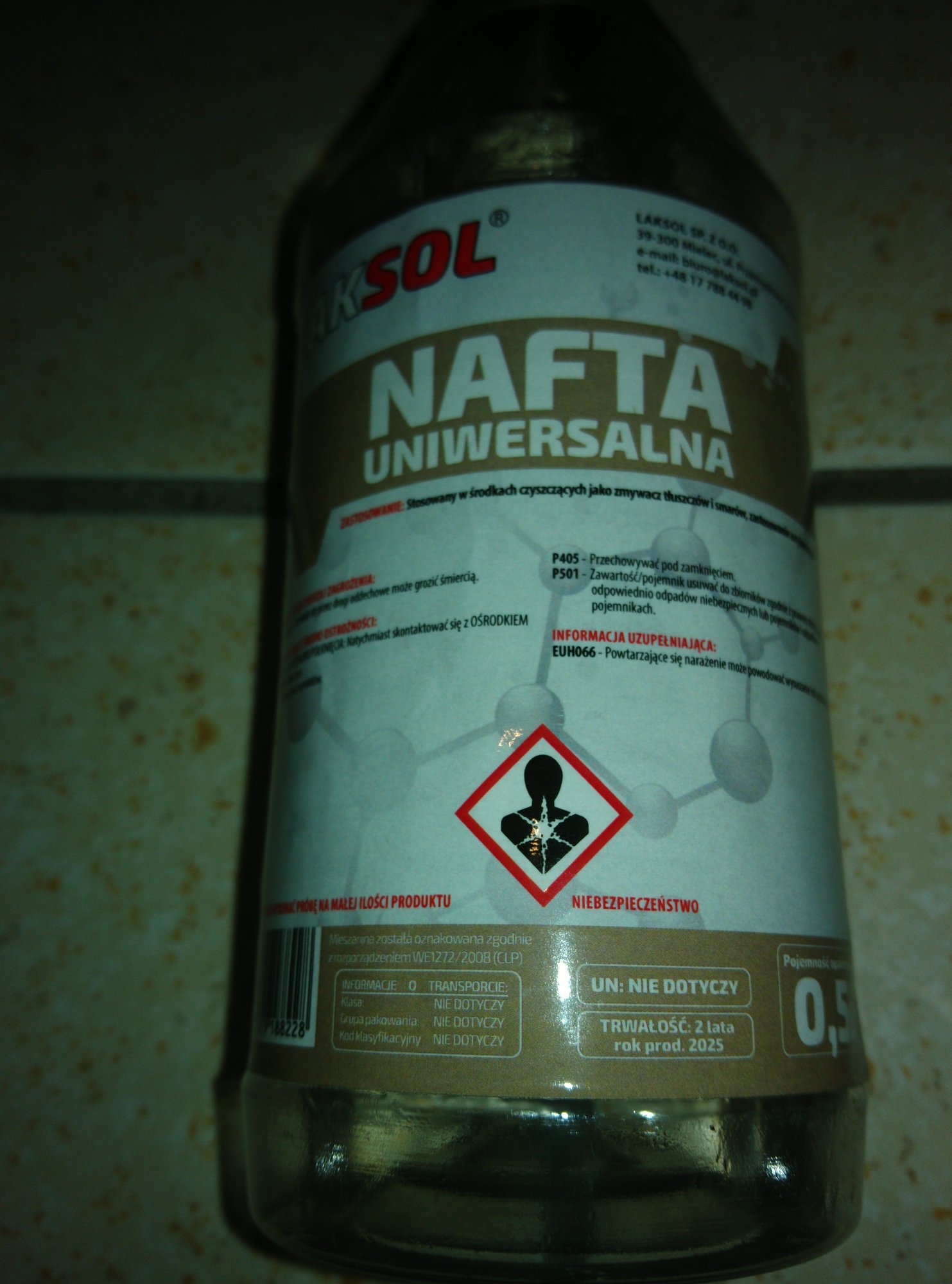

Ich habe mein Naphtha von Bezos seinem Gemischtwarenladen bezogen. Da hieß das Zeug "Nafta Uniwersalna" und der Hersteller ist "Laksol". Gibt es aber zZ dort nicht mehr. Jedoch ergibt die Suche nach den Begriffen einige polnische Händler die das verticken. Und hier meine Quelle wie das mit dem Naphtha und Paraffinwachs geht:

https://de.m.wikipedia.org/wiki/Naphtha
Man beachte das letzte Caro der Gefahrenhinweispiktogramme!
Knapp daneben ist auch vorbei - denn das letzte Karo zeigt Umweltgefahr. Das vorletzte Karo hingehen ist das für Gesundheit. Letzteres ist doch in diesem Anwendungsfall relevanter - schließlich schüttet man das Nafta ja nicht in den Ausguss (siehe Domestos weiter unten).
Aber wie immer beim Umgang mit erdölbasierten und schnell verdampfenden Flüssigkeiten gilt: Nicht einatmen, nicht die Tüte dabei rauchen und durchlüften.
BTW: Mein Nafta ist nicht umweltschädlich - das brennt nicht mal :cool:

Leseverständnis, Trollversuch oder linksgrüneversi*piep* Spi*piep*r der mit Fakenews hier eine Agenda durchziehen will? Türlich ergibt eine Suche nach einem polnischen Hersteller Lieferanten in Polen die das Produkt gerne verkaufen und auch liefern können.

Habe das heimische Chemielager nach Karos untersucht: Terpentine,Butangas, Azeton, Isopropylalkohol, WD40, Cockpitspray, Nähmaschinenöl, Kettenöl normal, Kettenöl Bio, Entfetter, Desinfektionsmittel gefunden. Nur Terpentine ist gesundheitsschädlich (aber nicht brennbar und nicht umweltgefährdend). von Butangas bis WD40 ist alles nur brennbar (also nicht die Tüte dabei rauchen) und ab Nähmaschinenöl ist kein Caro mehr da.
Haushaltsschrank untersucht: Insektenspray und Domestos sind zwar umweltschädlich, aber nicht gesundheitsschädlich! Insektenvernichter und Backofenspray brennen, also nicht die Tüte dabei rauchen! Domestos und Backofenspray ätzen auch noch, gehen aber sicher in Mio Litern pro Jahr in die Kanalisation und sonstwo hin.
Und jetzt kommst Du damit, dass ein paar Zentiliter Nafta verdunsten zu lassen iwelchen größeren Effekt auf die Umwelt hat, als der ökologische Fußabdruck, den man eh hinterlässt?
Auf der Gesundheitsseite sieht das aber schon anders aus und ja Nafta ist giftig, wie andere Lösungsmittel auch. Hier das Ranking einer KI einiger der o.g. Sachen:
