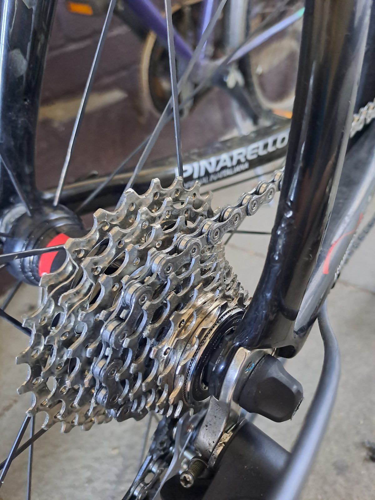

Wie bekommt ihr die fabrikneuen entfetteten + heißgewachsten Ketten (vor jeglicher Fahrt, also 0 km Laufleistung) so chrom-funkelnd-strahlend-glänzend hin wie in den Silca-Werbevideos? Bei mir sind die zwar sauber, aber eher silbrig-matt.
In dem Fall war die Antwort übrigens Campa fahren (bitte nicht versuchen die noch silbriger glänzenden Kettenblätter zu kaufen, die Restbestände will ich ;))
Nach 2300km sauber gemacht und an den Zapfen ist die Ti-N Beschichtung noch voll erhalten. Daher auch keine Kettenlängung mit der Lehre messbar. Nachher gehts ins Heißwachs.
