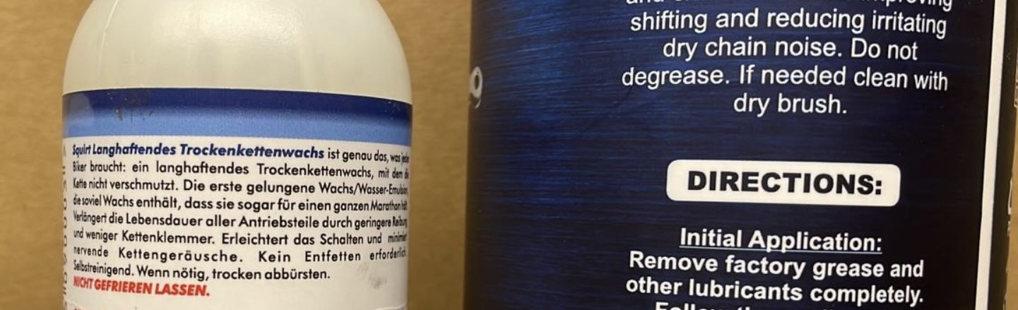

Da steht doch "Initial Application: remove factory grease and other lubricants completely". Danach nicht mehr.

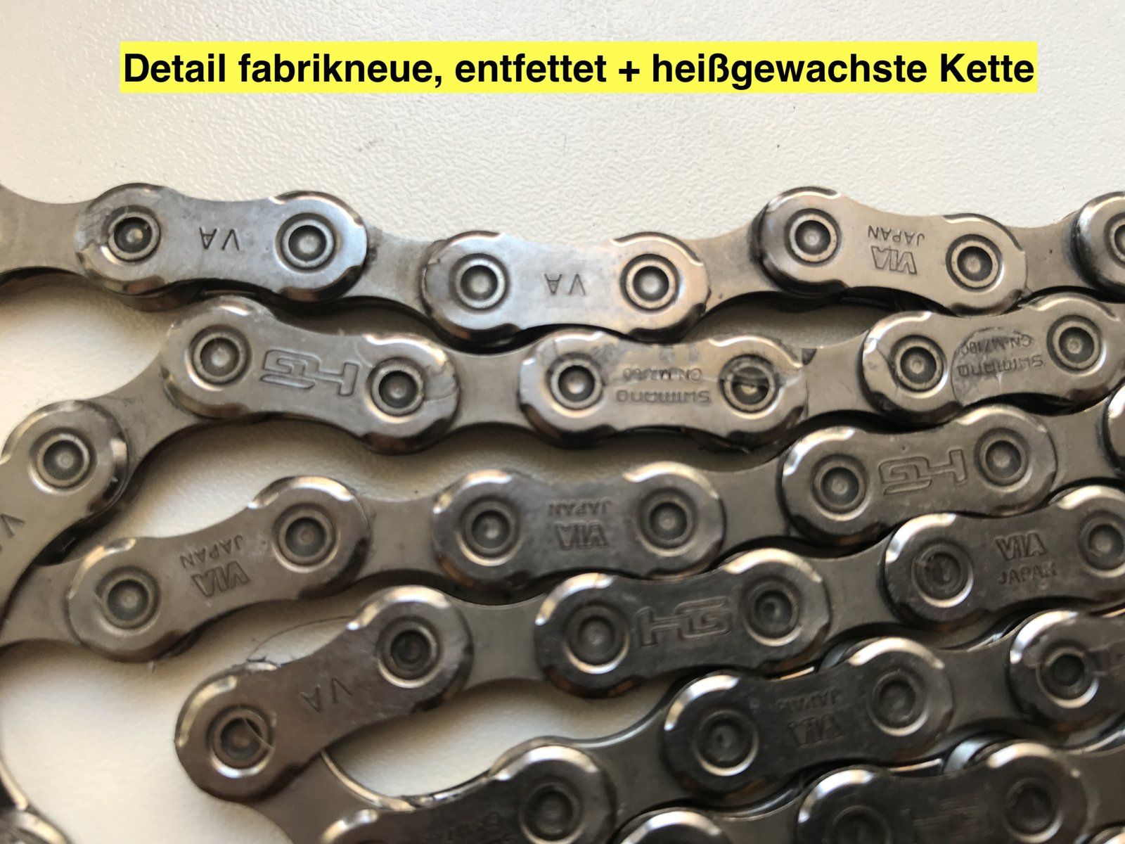

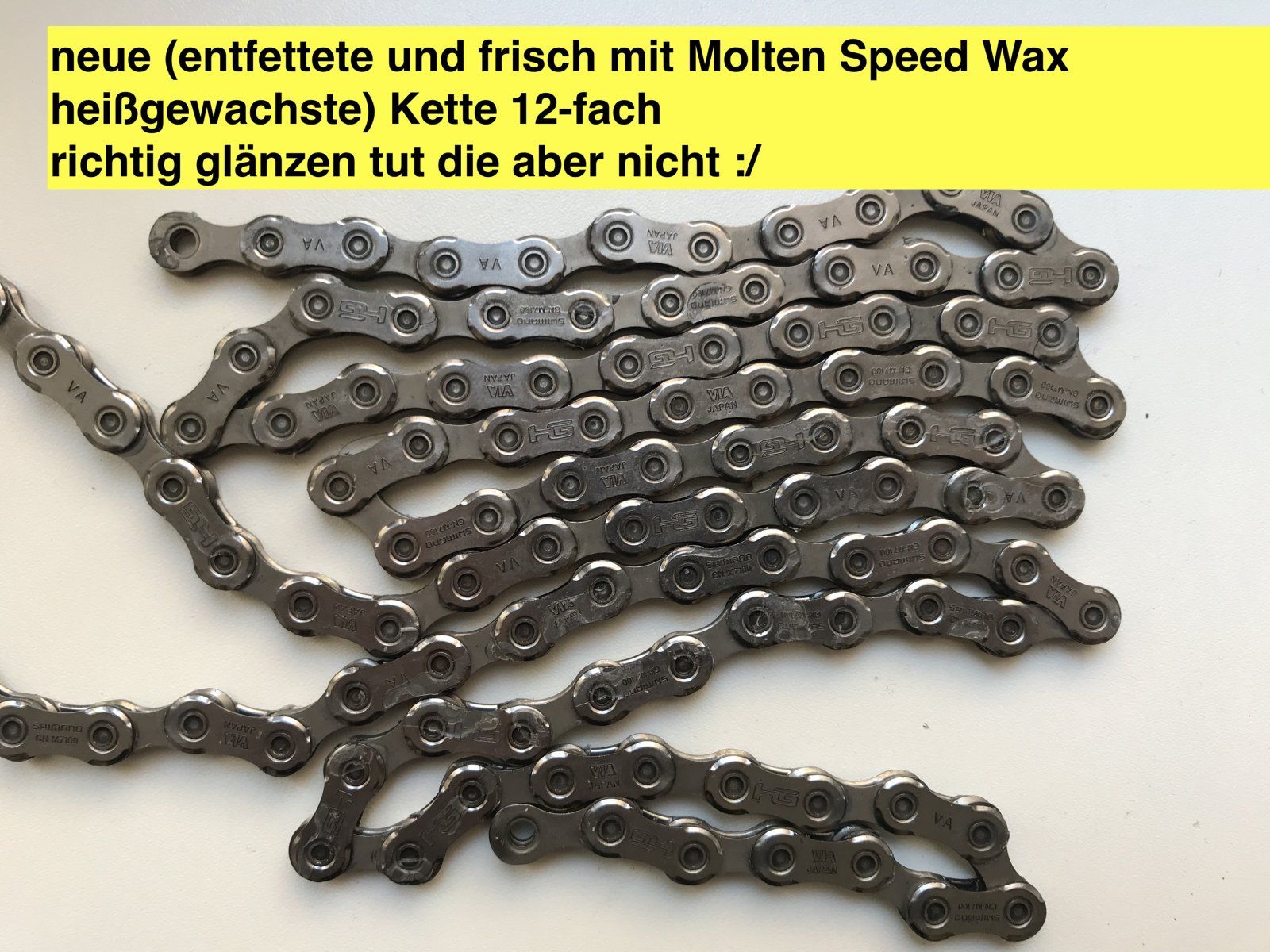

Wie bekommt ihr die fabrikneuen entfetteten + heißgewachsten Ketten (vor jeglicher Fahrt, also 0 km Laufleistung) so chrom-funkelnd-strahlend-glänzend hin wie in den Silca-Werbevideos? Bei mir sind die zwar sauber, aber eher silbrig-matt.
Oder mache ich einfach was falsch? Wie gesagt, entfettet 2 x über Nacht in insgesamt 5 wechselnden, jeweils 60 Sekunden geschüttelten Waschbenzinbädern, dazwischen 2 x mit Spiritus und anschließend mit Aceton. Mehr Entfettung geht nicht wirklich.
Liegt wohl auch am Molten Speed Heißwachs, das ja an sich schwarz ist. Hier mal eine fabrikneue, noch ungefahrene 12-fach-Shimano M7100 (105- bzw. SLX-Niveau), entfettet und mit Molten heißgewachst:

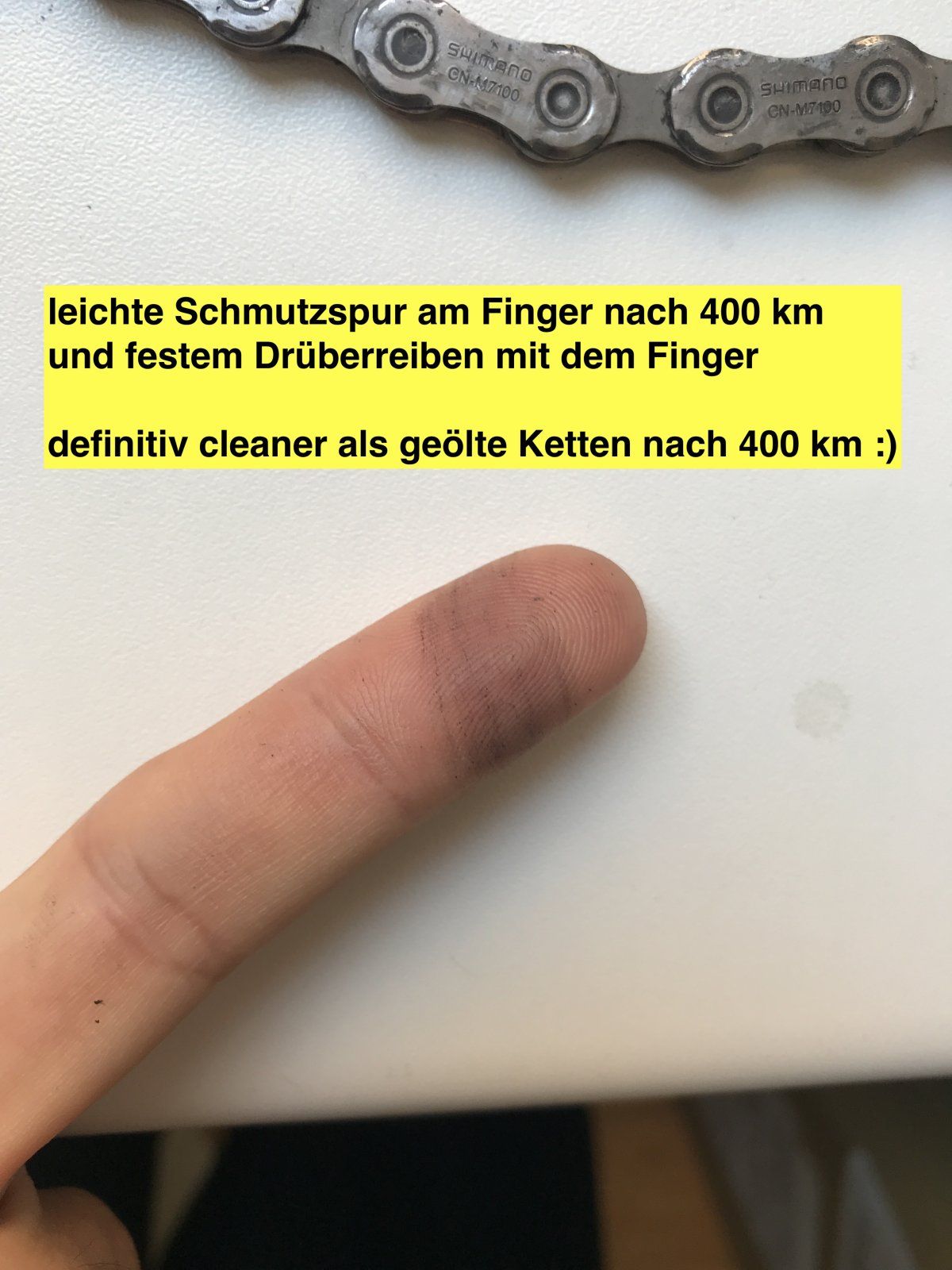

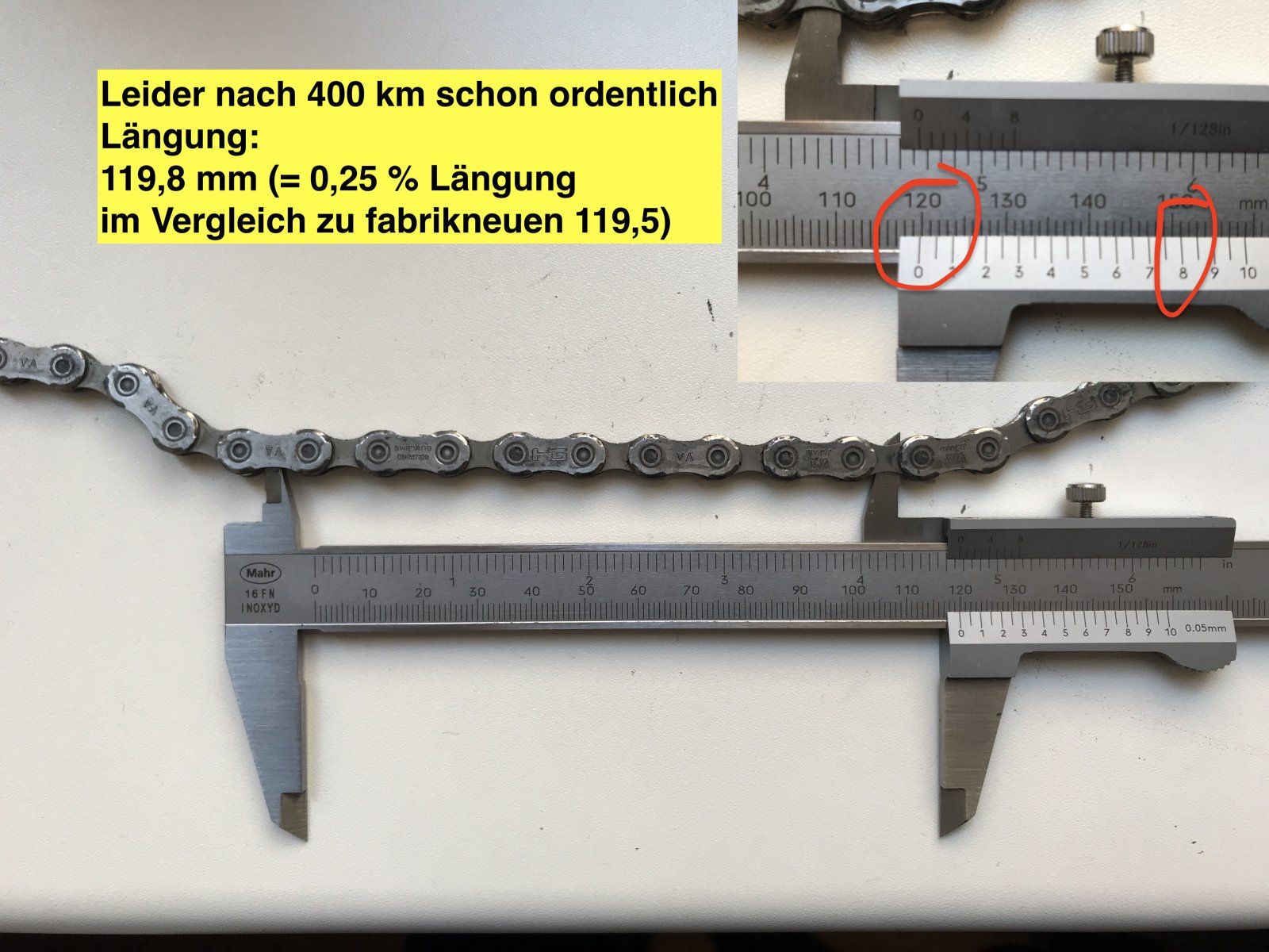

Zum Vergleich nach 400 km, davon 20 km im Regen, danach aber zu Hause gleich trocken abgewischt (zur war die Kette auch fabrikneu, entfettet und mit Molten gewachst, hat also insgesamt nur 400 km).
Hat allerdings schon 0,25 % Längung nach nur 400 km, also sind 400 wohl etwas zu lang (versuche in Zukunft alle 200 km zu wechseln, das kann schon mal nach nur 1 Tour sein):
Etwas "Schmutz" ist erkennbar nach 400 km, aber kaum der Rede wert. Man muss schon stärker mit dem Finger drüberstreichen, damit es eine Spur hinterlässt, diese ist aber ein Witz im Gegensatz zu geölten Ketten (da wäre nach 400 km und vor allem 20 km Regen alles pechschwarz):
Ich glaube viel schöner als bei dir bekommt man das gar nicht hin (zumindest bei molten; bei wattshop gibts ja einen hellen Wachs; da ist es ein bisschen schöner). Werbefilme, Fotos etc sind ja nicht zwangsweise die Realität. Da würde ich auch nicht ausschließen, dass die teilweise einfach ungewachste Ketten für die Fotos nutzen; das sieht dann natürlich perfekt aus;)
Nach einiger Zeit bekommt man die Kette ohnehin nicht mehr so perfekt schön, wie wenn man sie aus der Verpackung zieht; liegt ja in der Natur der Sache bei einem Gebrauchsgegenstand, der auch mal im Regen ist, heiß gemacht wird etc...

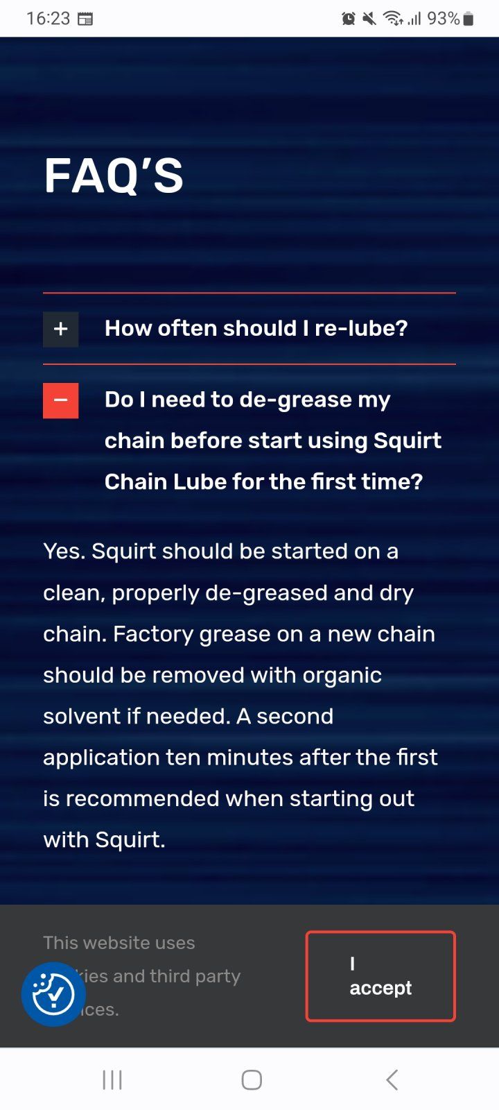

Auf der neueren Flasche steht sogar „Do not degrease“. Also nicht nur, dass es nicht erforderlich ist die Kette zu entfetten, sondern du sollst bzw. darfst sie nicht entfetten. Ziemlich unglaubwürdig der Laden. Den Factory Grease wohl nur mit dem Seidentuch abwischen.
Die Erfahrung zeigt aber: es stimmt.
Ok, äußerlich entfetten mit Verdünnung mach ich trotzdem da es sonst zu lange dauert.
Aber ... ziemlich glaubwürdig...

Zum entfetten nur Bremsenreiniger nehmen das entfettet am besten!
Das steht dort nicht und macht auch keinen Sinn, denn was will man bei einer fettfreien Kette danach noch entfetten? Degrease und remove grease sind völlig verschiedene Tätigkeiten.
Tu dir einen Gefallen und reiss mal das Etikett ab: in einer tieferen Schicht wird eine Sprache zum Vorschein kommen die du wahrscheinlich besser verstehst.
