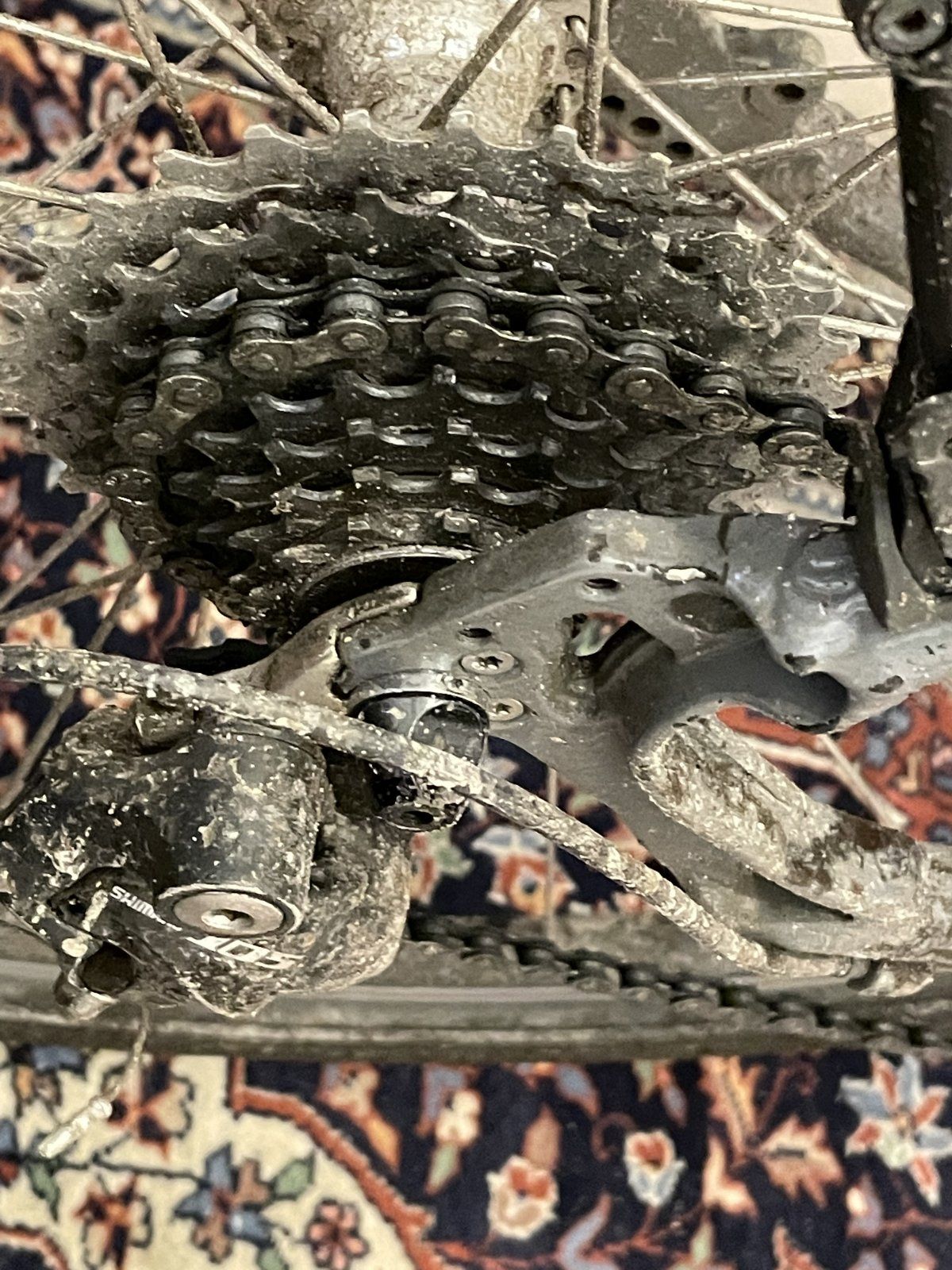

So sieht meine Kette am Daily aus.
China-Kette, halbes Jahr alt, ca. 500km gelaufen. Bisher, nach der Werksfettung, ein mal Ballistol raufgesprüht.

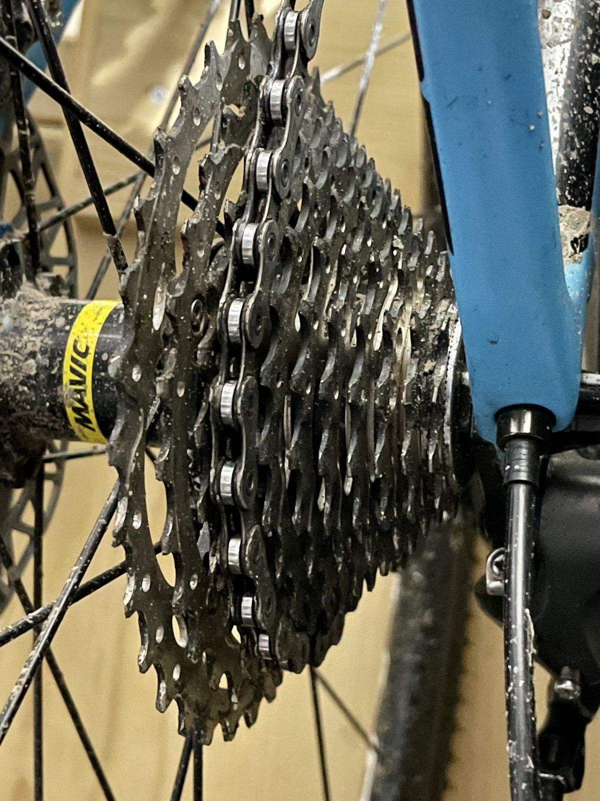

So, 3 Matschfahrten ohne Wachs nachzugießen.
Die Kette läuft nun nahezu trocken aber quietscht oder rostet nicht.
Die Kette habe ich noch nie gewechselt und ist etwa 10000km gelaufen.
Die Kassette ist genauso alt läuft aber nur im Winter, im Sommer fahre ich einen anderen Radsatz.
