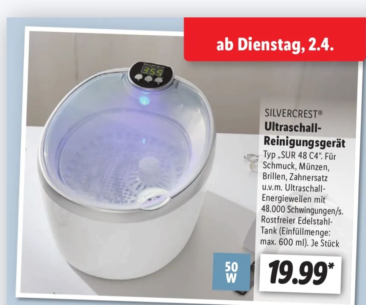

Ich hoffe die Frage ist hier im thread OK. Ab Dienstag gibt's bei Lidl ein günstiges Ultraschall Gerät, kann man das nutzen für ne Fahrrad Kette?OOder muss man dafür mehr ausgeben? Danke und schöne Ostern 🐰

Das Ding hat keine Heizung und ist aus Kunststoff. Wärme hilft beim Reinigen ebenso potente meist hochalkalische Reiniger. Für letzteres würde ich was aus Metall bevorzugen. 600ml ist auch wirklich sehr klein. Ich habe ein 2-Litergerät (Nenngröße nicht wirkliche Füllmenge) von DK Sonic. Hat ca. 80,-€ gekostet. Das gehört aber auch nur zu den unzähligen relativ günstigen USR aus China. Ist ein Nice-to-have, aber nicht mehr.
Ich habe ein Ultraschallgerät von Aldi. Das hat eine rechteckige Form. Die runde Form ist besser geeignet für eine Kette meiner Einschätzung nach.
Meins sieht nach einer ähnlichen Klasse aus wie das Gerät von Lidl
Wasser wird warm nach einiger Zeit. Weiß aber nicht ob eine extra Heizung verbaut ist oder es die Abwärme vom Gerät ist.
Wasser reichte vollkommen zur Reinigung einer 1 Jahr genutzten Kette bei mir.
Meine 116 gliedrige Kette passt allerdings nicht ganu in einer Lage rein. Ein paar cm überlagern.
Maximale Reinigungsdauer ist bei meinem Gerät 10 Minuten. Es brauchte dadurch einige Durchgänge bis die Kette die gewünschte Reinigungstiefe hatte.
Der Kunstoffkorb Einsatz ist bei mir verunreinigt und lässt sich aufgrund des Materials nicht reinigen ist aber nicht weiter tragisch.
Dadurch, dass du die Kette eigentlich nur vor dem ersten wachsen reinigen musst sehe ich ein Gerät dieser Klasse für vollkommen ausreichend.

In der CHAIN-Prep-FAQ-Guide-V2 (PDF) gibt es auf Seite 12 einen Abschnitt, in dem auf die Fragestellung: "Ob und wann es sinnvoll ist, eine bereits benutzte Kette so zu reinigen, dass man sie anschließend vernünftig wachsen kann" eingegangen wird.
Bei einer neuen Kette genügt es, sie zu entfetten und das geht auch wunderbar ohne Ultraschallgerät.
Ja, richtig. Unpräzise ausgedrückt von mir.
