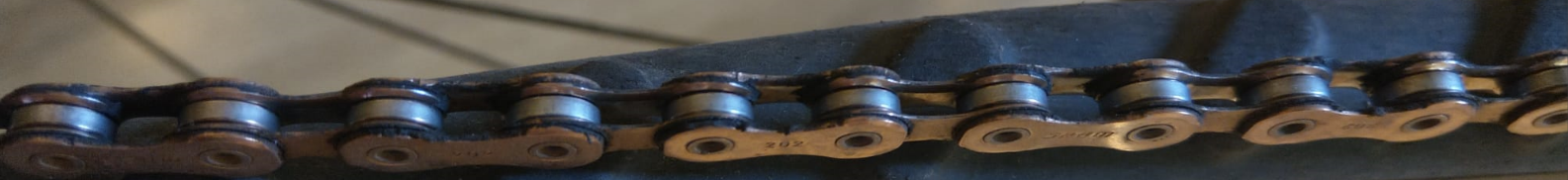

Sieht das für dich mit Öl stärker verschmutzt aus?
Wie gesagt, wenn man weiß wo das Öl hingehört, gibts auch keine Sauerein.
Die Kette bleibt leichtgängig und vor Korrosion geschützt.

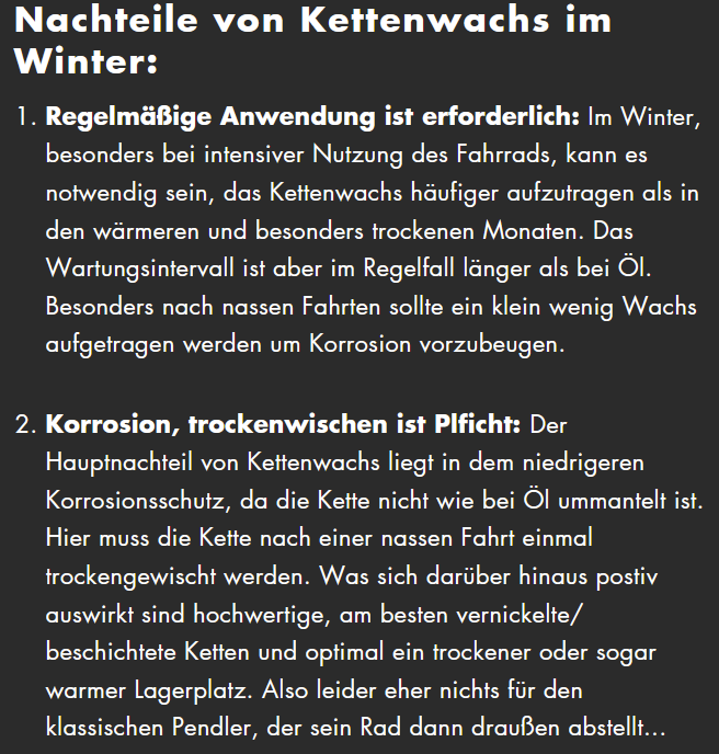

Was bei Wachs nun mal nicht der Fall ist und nach jeder Regenfahrt abgewischt und neu gewachst werden sollte. Das ist wie wenn man nur mit Trockschmierstoff im Regen fahren würde.

Hier noch ein Auszug von Optimized.
Kann auch woanders nachgelesen werden.
