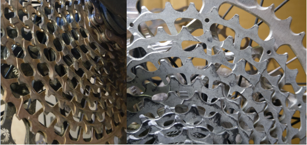

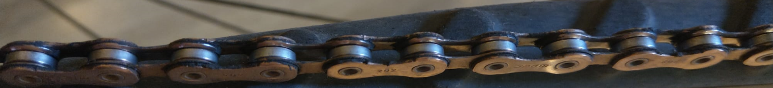

Geölte Antriebe sehen super clean aus...für die erste Stunde nach Reinigung.
200-300km! 🤷‍♂️
Der übliche Staub lässt sich super abwischen, dafür muss auch nichts zerlegt oder demontiert werden.
Danach steigt der Grad an Verschmutzung linear mit Laufzeit, deutlich stärker als bei Wachs.
Das liegt daran, weil dort wo nichts ist, auch nicht viel haften bleiben kann.
Dort wo Wachs ist, ist es genauso schmierig und noch schlimmer.
