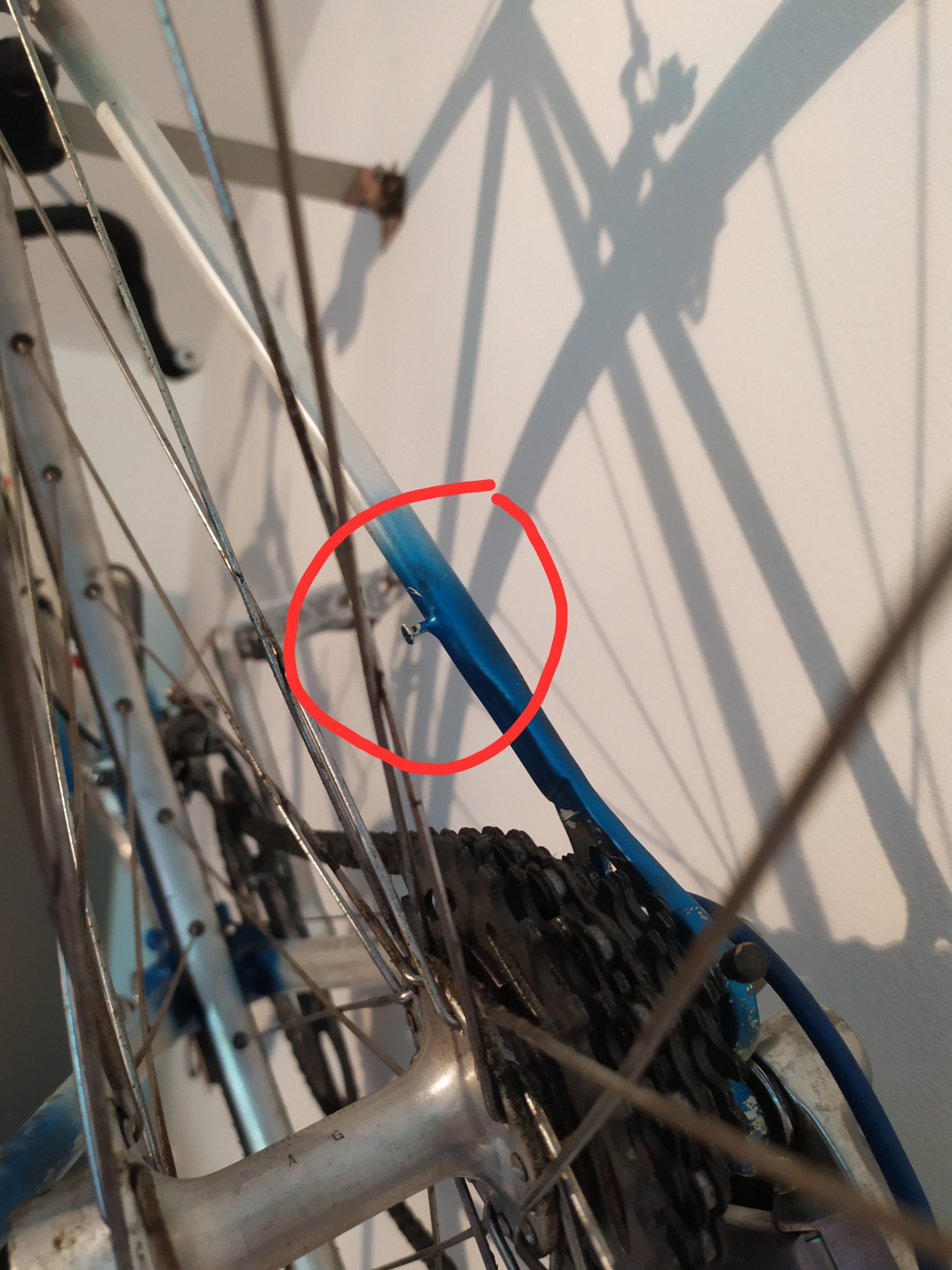

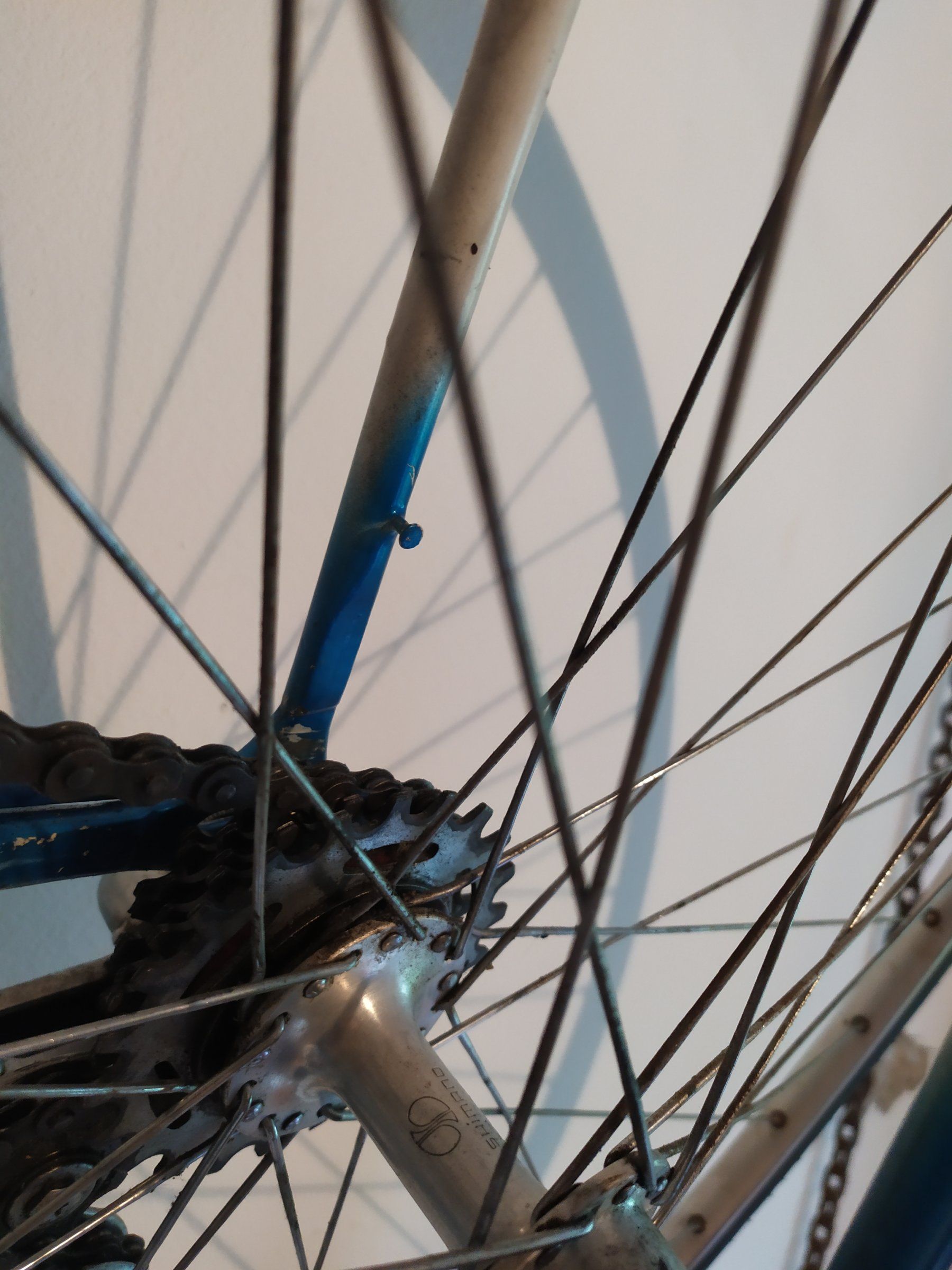

Mir ist noch ein Detail aufgefallen, bei dem ich mich Frage, wofür das ist. Ein Bild ist angehängt.
Ich werde einfach mal einen Messschieber dran halten, dann kann man ja vielleicht mutmaßen, was es für ein Rohr ist.
Da hängst du die Kette auf wenn du das Hinterrad ausbaust. Habe ich auch an vielen Rahmen.
