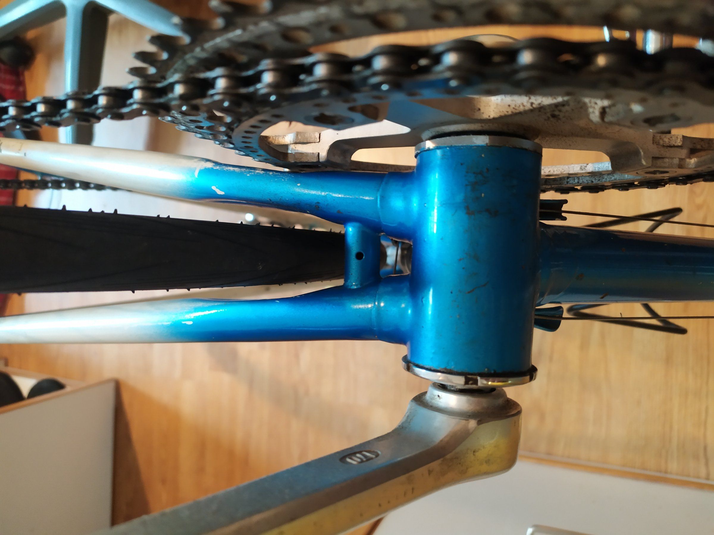

So sieht die Tretlager-Unterseite aus.

Also da kann man wirklich nicht viel erkennen. Es ist ein sehr unspezifisch verarbeiteter Rahmen (keine Rahmennummer, keine Gravuren/Stanzungen oder andersartige Besonderheiten). Einzig das kleine "K" im Ausfallende ist etwas außergewöhlich, glaube ich.
Einzige Infos die man bestätigen kann:
- Der Rahmen wurde wohl für den Renn-Einsatz konzipiert, da man einen Startnummer-Halter angebaut hat (ob damit tatsächlich Rennen gefahren wurden, kann ich nicht sagen. Sicherlich aber nicht in den höchsten "Ligen").
- Die Anbauteile sind ein Teile-Mix unterschiedlicher Hersteller (soweit ich das erkennen kann) und eher Unter- bis Mittelklasse. Aber die wurden ja eventuell getauscht.
- Die Campagnolo Ausfallenden an Rahmen und Gabel sprechen für einen hochwertigen Rahmen. Diese wurden aber auch von fast allen Herstellern bzw. Rahmenbauern verwendet.
Ob der Lack original ist, kann ich leider auch nicht beantworten.

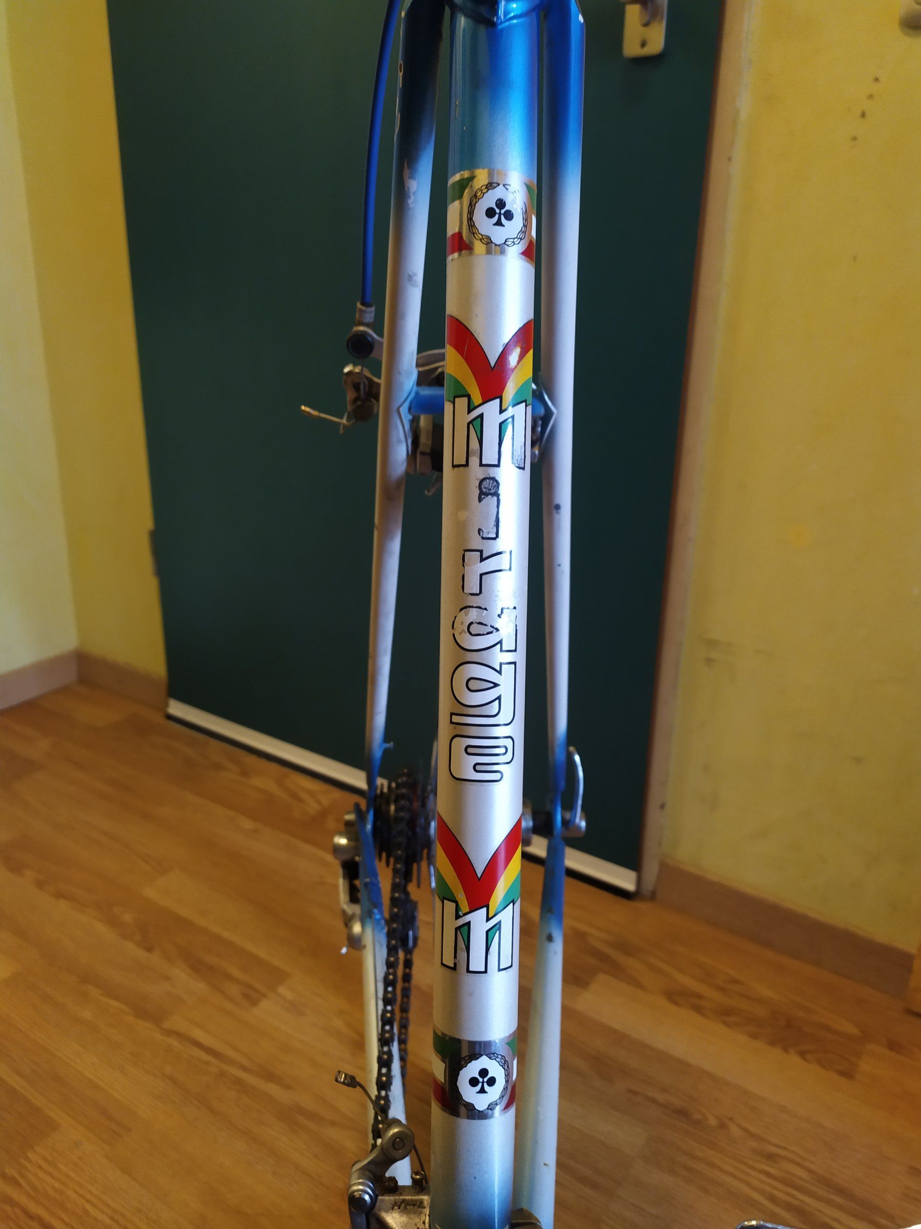

Mach mal Fotos der beiden Bandarolenkleber vom Sattelrohr,
wenn die von Colnago sind, wären wir ein Stück weiter...

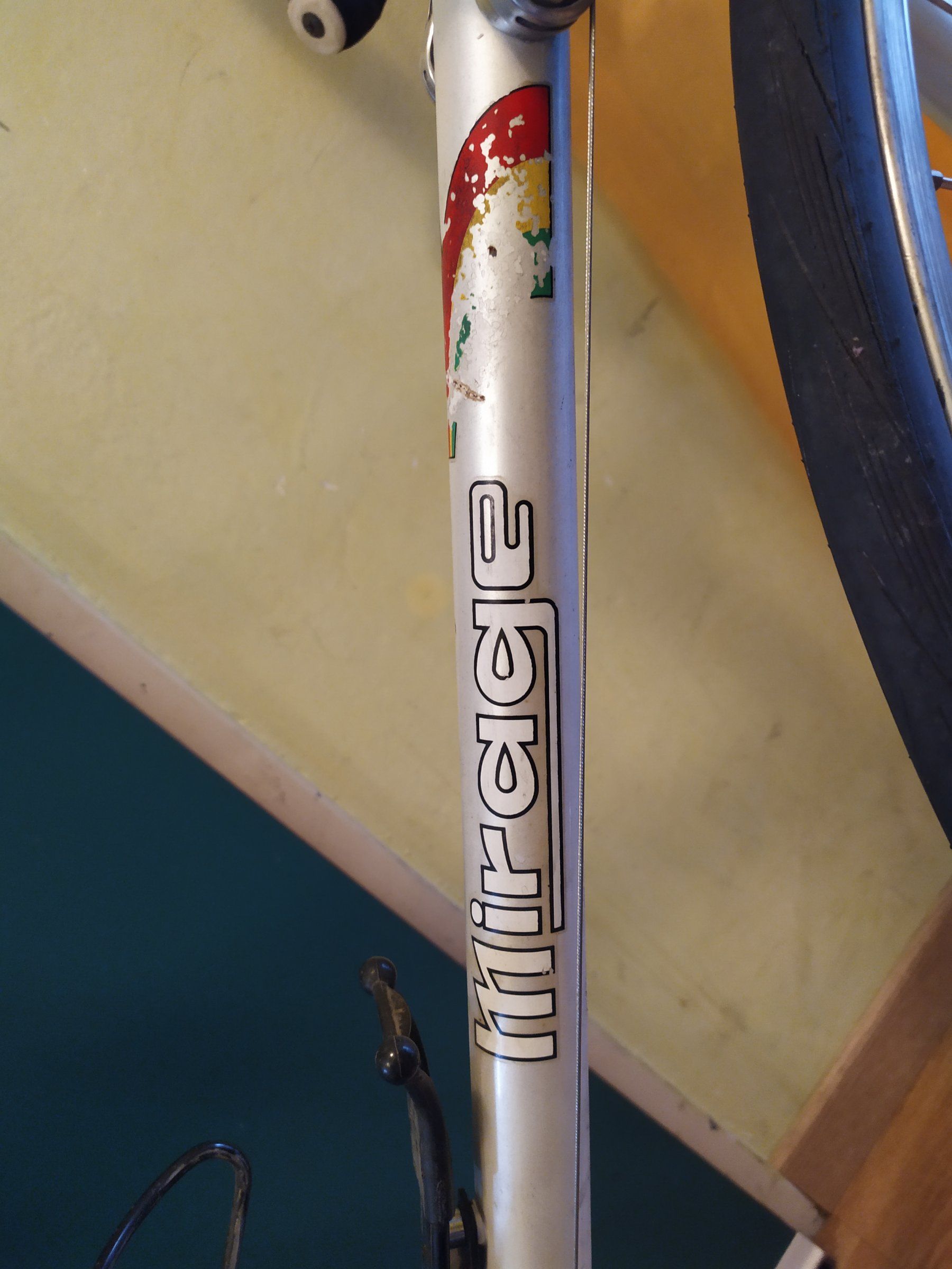

Auf den Aufklebern steht nichts von Colnago.. Lohnen genauere Bilder trotzdem ?
Danke Patrick!
Für mich wäre noch interessant zu wissen, ob der Halter für die Startnummer von Werk aus montiert war oder ob dieser nachträglich angefügt wurde ?
Außer dem 'Kleeblatt' ist leider nichts zu sehen. Es ist auch nicht ganz gerade aufgeklebt.

Mach doch bitte mal ein Foto vom Bremssteg hinten. Die Muffen sind glaube ich von Boccama.
Gibt es irgendwo einen Rohrsatzaufkleber? Würde den Rahmen auch auf Ende der 70er bis Mitte der 80er Jahre verorten.

Ich habe gerade noch was spannendes gefunden: Ein Rad mit ähnlichen Decals wird gerade in Dublin verkauft. Scheint aber neueren Datums zu sein. Sieht so aus, als wäre Mirage eine eigene Marke gewesen: https://www.adverts.ie/bikes/mirage-road-bike/794537
Auf dem Foto kann man nicht viel erkennen, scheint aber aus Reynolds-Rohren zu sein, wenn man dem Aufkleber auf dem Sattelrohr aus der Ferne trauen kann.
Edit: Hier ist noch eins. Defintiv aus Reynolds-Rohren: https://www.adverts.ie/road-bikes/m...olds-531-c-road-bike-vintage-bicycle/13517321
Meine Kotter-Hypothese war also falsch.
Man kann jetzt mutmaßen, ob dein Rad auch aus Reynolds-Rohren ist. Dazu müsste man aber wahrscheinlich den Durchmesser der Rohre messen. Wäre es auch aus Reynolds 531, hättest du einen durchaus hochwertigen Rahmen ergattert (dafür sprechen ja bereits die Ausfallenden und die Muffen).
Edit 2: Und ein weiteres Mirage gefunden, dieses Mal in Deutschland. Auch ein neuerer Rahmen im Vergleich zu deinem und nicht aus Reynolds, sondern aus Columbus Aelle-Rohr:
Nicht wird, wurde ;) Aber ich hab´s nicht gekauft ... nicht meine Baustelle. Aber auch ich erkenne da ´nen Reynolds - Aufkleber am Sattelrohr. Hilft aber letzten Endes nicht viel bei der hiesigen Diskussion.
Die Marke Mirage ist demnach authentisch.

Aber alle anderen haben ein Steuerrohrschild und kein anderes hat die beiden Banderolen am Sattelrohr.
Ist jetzt nix verdächtiges, fällt mir aber auf.
