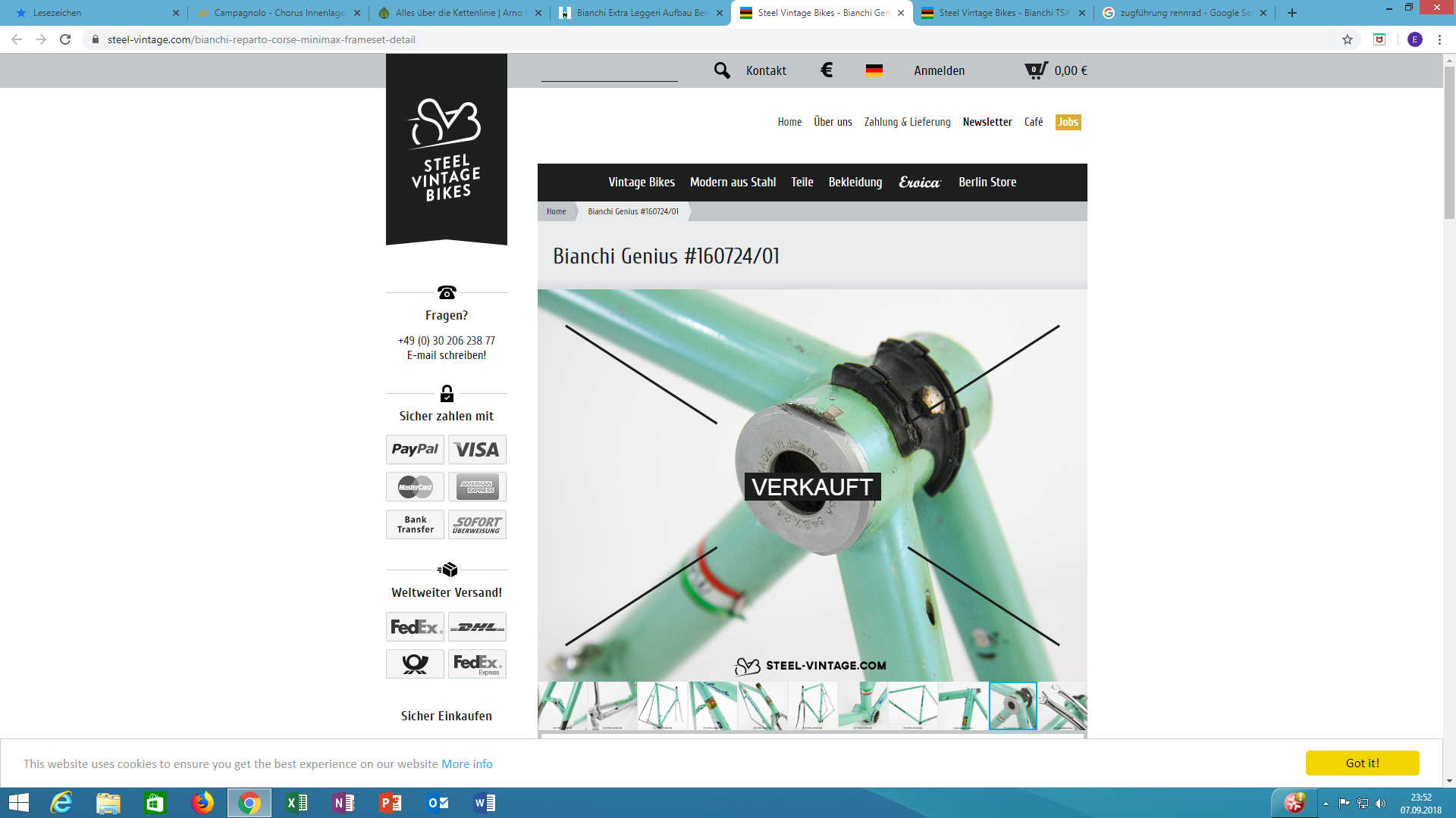

Hat dein Rahmen die Zugverlegung in der Kettenstrebe? Dann ist es ein Iride EL, den gabs im Katalog mit Record und Dura Ace. den Iride gabs auch mit Minimax und TSX, als TSX dann auch mit Chorus, Athena und Ultegra.
Abend,
Ich habe deinen Beitrag irgendwie komplett überlesen :idee:. Bezüglich der Zugverlegung an der Kettenstrebe habe ich heute nachmittag nochmal nachgeschaut und ja da ist wirklich eine (war mir nicht mehr ganz sicher). Hoffe mal, dass die nicht verstopft ist :confused:. Wo genau hast du denn das Iride EL Oversize Komplettrad gefunden (Katalog von 95?). Der Begriff "Iride" ist mir um ehrlich zu sein auch ganz neu und wenn ich diesen in der Suchmaschine eintippe kommt auch nichts raus (im Zusammenhang mit Bianchi). Kann mich eigentlich daran erinnern, dass der Rahmen nur als solcher verkauft wurde und nicht als Komplettrad. Beim Blick unter das Tretlager ist mir auch eine ganz andere Sache aufgefallen. Nämlich fehlt da eine Kabelführung (Siehe Bild) . Kann ich da eine ganz herkömmliche aus einem Bikeshop nehmen oder muss ich da auf irgendwas achten?
Grüße Manuel

Da kannst du jede übliche Kabelführung nehmen. Es gibt welche, die sind geschraubt und welche, die haben da einen Klemmgnubbel für das Loch. Ich würde lieber eine geklemmte nehmen, da ragt dann auch kein Gewinde ins TL-Gehäuse rein, was z.B. bei einem Patronenlager hinderlich sein kann.
Achso ok danke für die Aufklärung. Geklemmte Kabelführungen habe ich leider nur in einem (weniger attraktiven) Blau von Shimano gefunden. Geschraubte hingegen auch von Campagnolo in Schwarz. Eine geklemmte wäre natürlich besser, da eine geschraubte wie du schon sagtest bei einem Patronenlager für Schwierigkeiten sorgen könnte. Hat jemand zufällig Erfahrung mit geschraubten Kabelführungen in Kombination mit einem Patronenlager?
