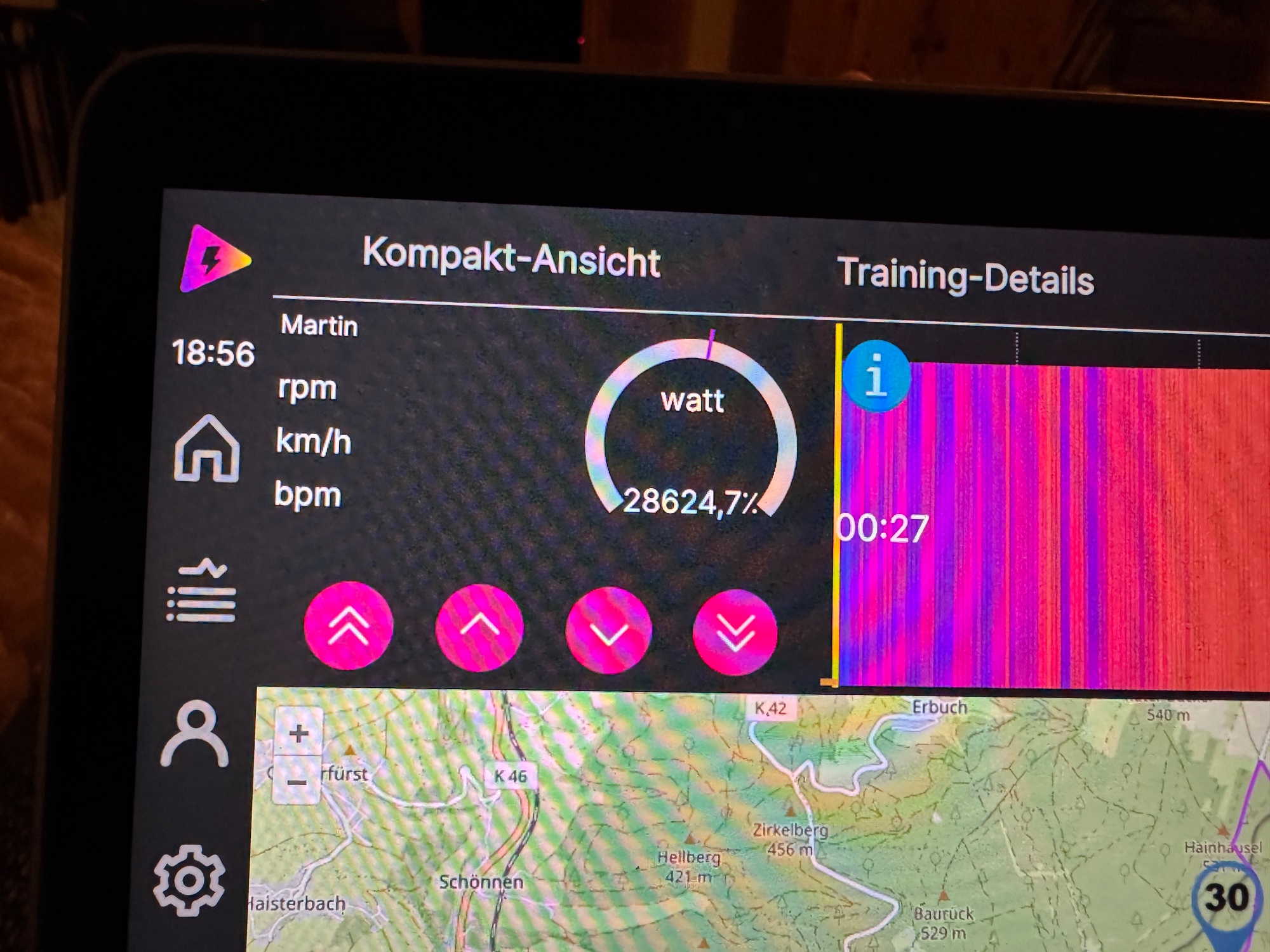

Hallo und frohe Weihnachten Euch Allen,
ich wollte gestern eine eigene Strecke nachfahren, ich hatte das vor Längerem schon einmal gemacht und es hat einwandfrei funktioniert.
Dieses Mal aber war die Watt-Vorgabe auf 28624,7 Prozent eingestellt, natürlich konnte ich das nicht treten. Ich habe virtuelles Schalten eingestellt (Kickr Core 2 mit der icTrainer-Smartphone Remote App), habe da auch auf 1 runtergeschaltet, aber die 28624 Prozent haben sich nicht verändert. Was kann das sein?
Ich habe mehrere Versuche gemacht, immer das selbe Ergebnis. Liegt das an der GPX?

@Martin67:
Das hängt sicherlich an der GPX-Datei. Ist diese von einem Radcomputer oder irgendwo zusammengeklickt? Bei zusammengeklickten Daten stimmen die Höhenangaben oftmals hinten und vorne nicht. An der Stelle geht es ja nicht um die Wattvorgabe, sondern um die Steigungsprozente.
Danke Philipp,
die GPX stammte vom Radcomputer (Roam V3) aber ich habe eine andere GPX getestet und damit war alles okay! Du hattest wie immer völlig Recht.
Hätte ich ja mal testen können bevor ich hier ne Anfrage schreibe.....
Sorry und Danke nochmal

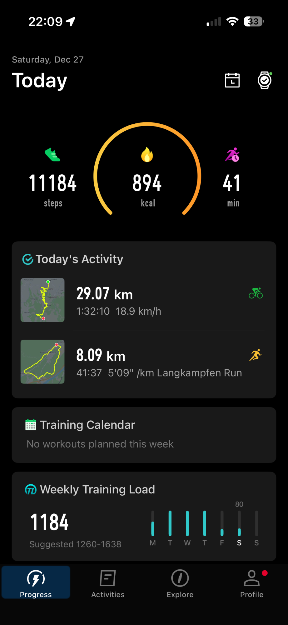

Also der Trainingload wird tatsächlich angezeigt, allerdings werden die Minuten, Kalorien, Km usw nicht den Statistiken hinzugefügt. Super schade, aber das liegt wohl an Coros…
@schrammi97 Da hilft dann nur sich beim Coros-Support zu beschweren. Die wollen alle, dass man alle Einheiten mit den eigenen Geräten durchführt, was Indoor aber am der Realität vorbei geht. Du kannst auch die Einheit direkt parallel mit dem Coros aufzeichnen, musst dann nur aufpassen, dass du nur lesend auf die Rolle (also als Leistungsmesser zugreifst), damit der Coros nicht in die Steuerung des Widerstandes eingreift (falls er dies überhaupt kann).
