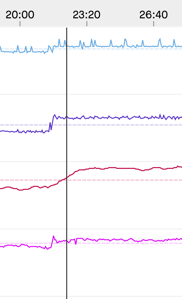

Was etwas "unschön" ist sind so kleine spikes auf der Geschwindigkeit, werde ich mal die Entwickler anschreiben – aber letztlich ist es mir eigentlich egal;-)
In intervals.icu gibt es auch überhaupt keine instantane-Geschwindigkeit, aber die Gesamtstrecke stimmt mit Strava überein :-o ;-)

Das hier gestern gemeldete Verhalten, dass Intervals.icu die Geschwindigkeit nicht darstellt, war uns z.B. nicht bewusst und wurde heute Morgen schon behoben (kommt also mit dem nächsten Update). Hier war Intervals.icu "zu faul" aus Distanz- und Zeit-Infos die Geschwindigkeit selbst zu berechnen. Dies liefern wir jetzt als dritten Wert einfach mit.
